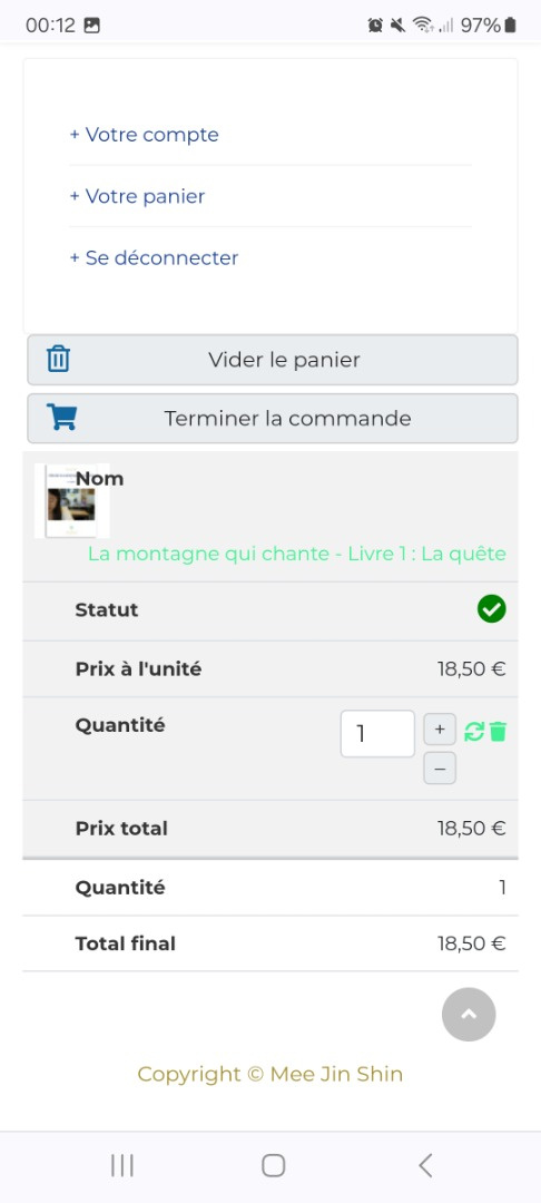

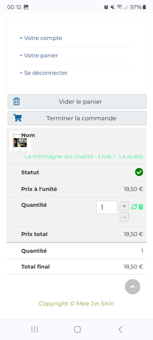

4/ Lorsque j’affiche le panier à partir de mon smartphone, le libellé « nom » du produit s’affiche par-dessus l’image miniaturisée du produit. Comment puis-je faire pour placer ce libellé juste en-dessous, à la même hauteur que le nom du produit ?

4. Il y a plusieurs façons d'afficher le panier et elles utilisent des vues différentes. Pourriez-vous fournir l'URL du site en question et les instructions nécessaires pour reproduire la situation pour être sûr que nous parlons de la même chose ?

Concernant le point 4 (l'affichage du panier sur l'écran d'un smartphone), je vous ai mis en pièce jointe une copie d'écran qui montre le cas dont je parle. La boutique du site est accessible à cette adresse : www.latreizieme-etoile.com/index.php/fr/boutique

1. Vous pouvez ajouter des commandes Css custom dans vos fichiers Css de frontend pour ajuster cela ( documentation ).
Avec ces commandes cela devrait corriger votre problème :
2. Quand j'avais fait un contrat de vente à distance avec ma banque (crédit agricole) il y a 10 ans, il y avait des frais d'installation, et des frais mensuels, en plus des frais par transaction, et les frais d'installation étaient de cet ordre là. Cependant, vu que j'avais fourni des chiffres de ventes via PayPal de plusieurs milliers d'euros, ils m'avaient fait cadeau des frais d'installation et des frais mensuels. Donc j'imagine que cela peut se négocier si vous avez des arguments pour.
Si c'est pour démarrer et que vous n'envisagez que des petits volumes, je recommande de passer par des plateformes en ligne comme PayPal dans un premier temps. Vous pouvez ensuite vous rapprochez de votre banque pour négocier avec eux une fois que vous avez une meilleure visibilité sur les ventes.
Code:
@media only screen and (max-width: 760px) {
#hikashop_show_cart_form table.hikashop_cart_products td:before {
left: 22px;
#hikashop_show_cart_form table.hikashop_cart_products td[data-title="Nom"]:before {
margin-top:50px;

Le code que vous m'avez fourni a parfaitement corrigé l'affichage du panier, c'est impeccable, merci. Et je vais suivre votre conseil en optant finalement pour Paypal.
