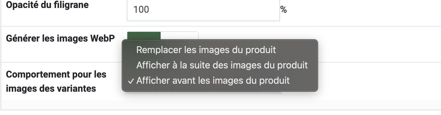

Merci de votre réponse.
Pouvez-vous m'indiquer quelle option je dois sélectionner sur la capture ci-jointe ?
Je souhaite que la photo principale change selon la variante sélectionnée et que la photo de la variante apparaisse dans les miniatures dans la vue initiale du produit.
Merci de votre aide.

1 year 10 months ago #365137
by nicolas
Replied by nicolas on topic Page produit - Miniature photo variante en double
Je pense que vous voulez utiliser "remplacer les images du produit".

1 year 10 months ago #365153
by nicolas
J'imagine que ce que vous voulez dire c'est que lorsque vous sélectionnez ce mode, il n'y a plus qu'une seule image visible sur le produit, et donc, il n'y a pas de liste de miniatures en dessus de l'affichage principal pour passer d'une image à l'autre.
Et je suppose que c'est normal, car vous n'avez surement configuré qu'une image dans les variantes du produit en question.
Soit vous sélectionnez ce mode et il faut rajouter chaque image que vous voulez afficher à chaque variante, soit, vous gardez le mode que vous aviez avant, mais il faut supprimer les images déjà dans les variantes de votre produit principal.
C'est ce que j'essayais d'expliquer déjà il y a une semaine:
www.hikashop.com/forum/5-support-en-fran...n-double.html#365105
1 year 10 months ago #365158
by Pierreco
Replied by Pierreco on topic Page produit - Miniature photo variante en double
Merci de votre aide Nicolas. Je suis parvenue à faire ce que je voulais.
