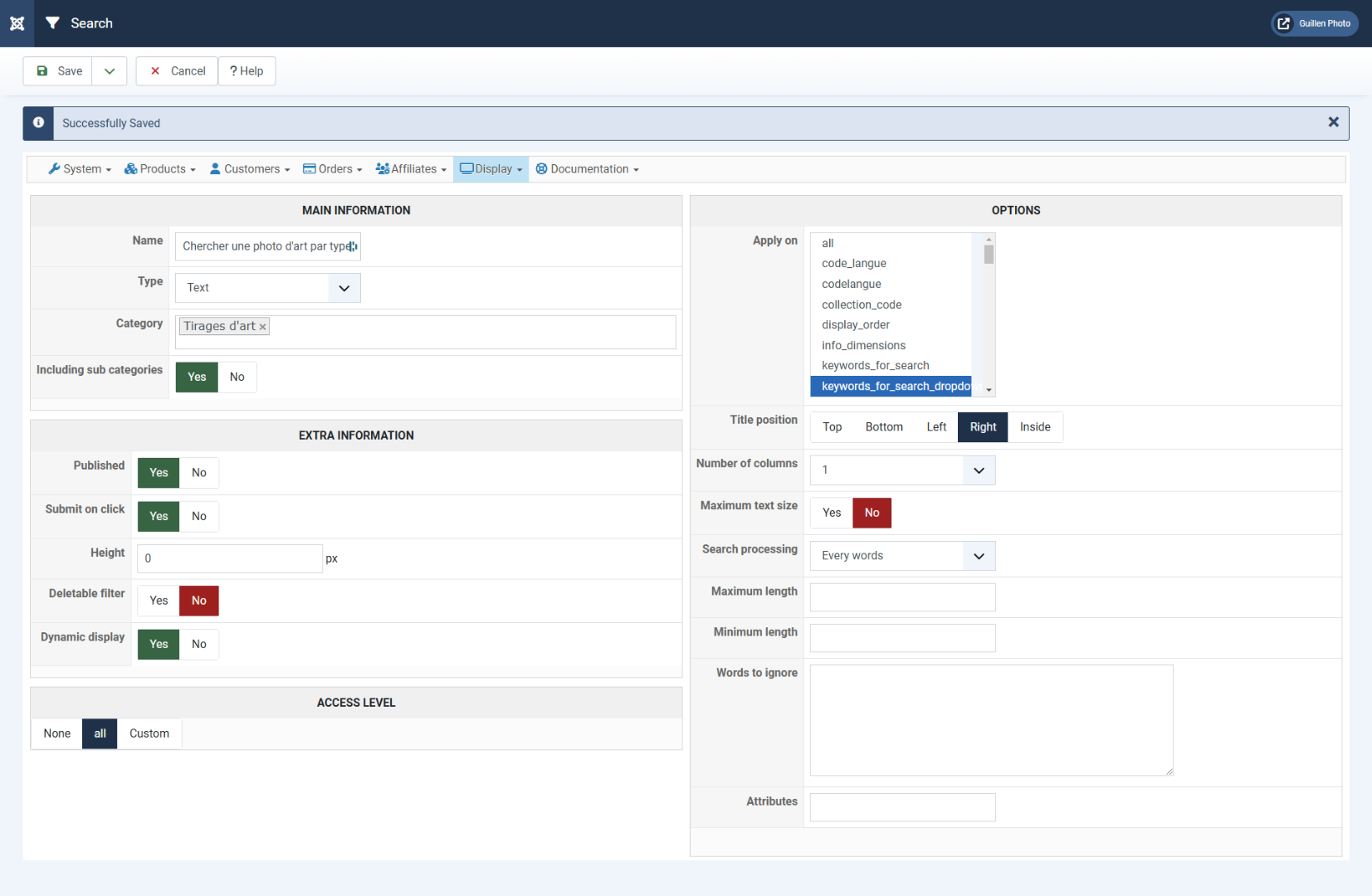

Le seul filtre que je puisse afficher est de type text. Les autres ne s'affichent pas.
J'ai défini un filtre, mais il ne s'affiche pas. Je vous ai attaché une pièce jointe pour vous montrer le paramétrage.

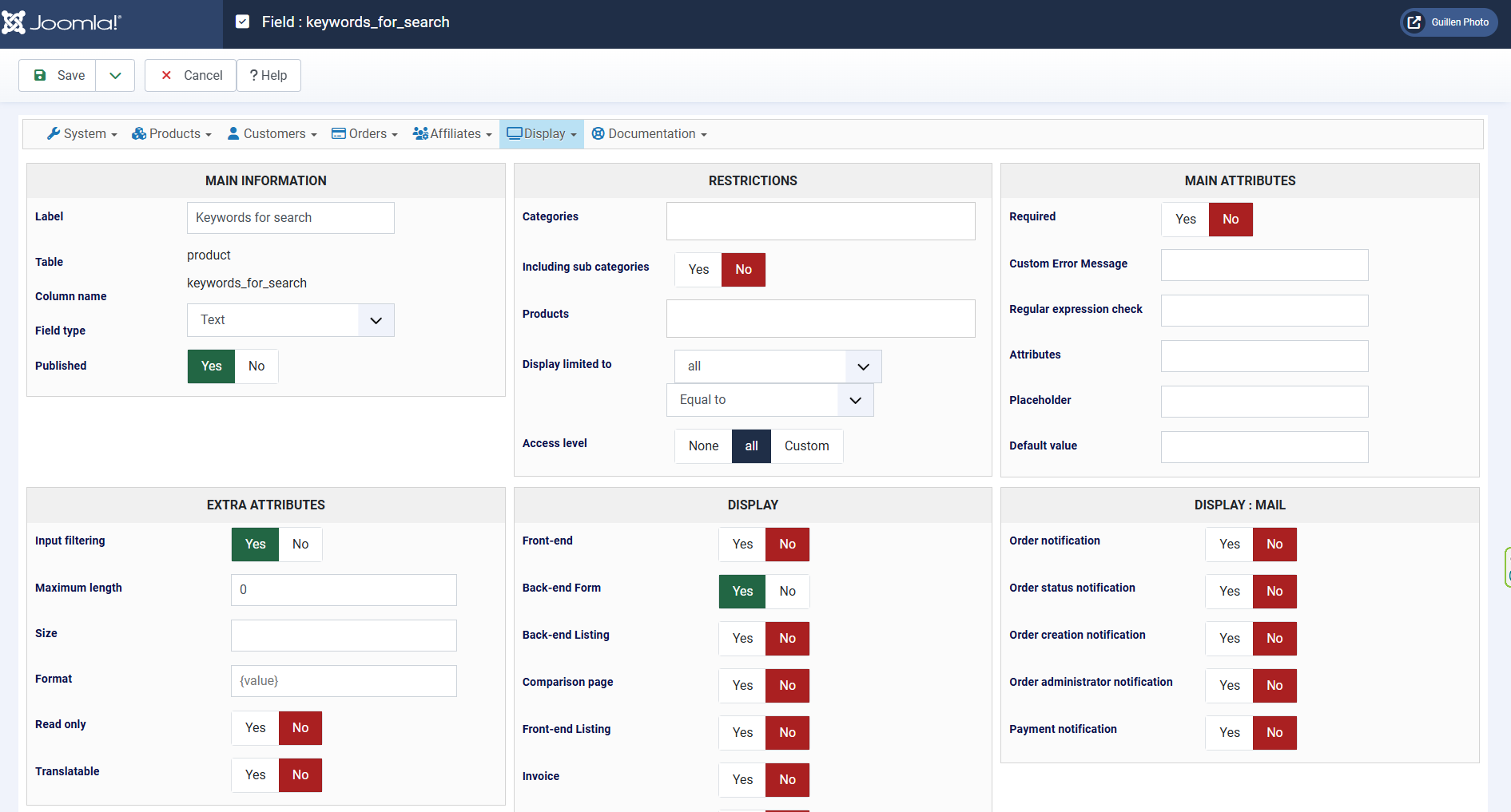

Pouvez-vous m'indiquer une page d'aide expliquant le fonctionnement de ces recherches? J'avoue que je ne comprends pas.
Aujourd'hui, j'ai dans chaque produit un champ personnalisé contenant des valeurs séparées par une virgule et un espace (paysage, france, etc).
Ce champ s'appelle keywords_for_search.
Il est attaché à la table product.
Il est de type text.
Je n'ai pas de champ data. J'ai attaché une copie d'écran.
Cependant il fonctionne parfaitement avec la recherche normale.
Je pense que je n'ai pas compris comment faire pour utiliser le champ multiple dropdown.

1 year 10 months ago #365091 by nicolas
Un champ de type texte ne peut être utilisé que pour un filtre de type texte.
Créez un champ de type "multiple dropdown", et non de type "texte", et vous verrez la section "data" du champ.

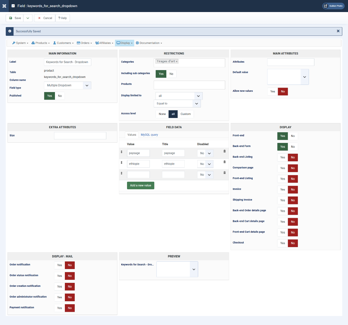

Je viens d'essayer votre solution (j'avais déjà essayé hier) mais je n'arrive pas à afficher le champ.
Voici le lien vers le site de test sur lequel je travaille (c'est sur ce listing que je voudrai afficher le filtre) :
gpfa99.guillenphoto.com/fr/les-photos-d-...de-amar-guillen.html
De plus dans le backend, quand je clique sur Save la valeur dans le premier champ data disparait.
Je vous ai attaché deux copies d'écran : une avec la valeur paysage dans le premier champ data et une après avoir appuyé sur save. La valeur disparait.
J'ai suivi votre tutoriel. Je pense bien faire mais je dois manquer quelque chose.

1 year 10 months ago #365094 by nicolas
Ce n'est pas le filtre qui doit être de type "multiple dropdown". C'est le champ "Keywords for search" qui doit être de type "multiple dropdown":

Malgré tout, je n'y arrive toujours pas. Voici la procédure que j'ai suivie :
- j'ai créé un nouveau custom field avec le nom keywords_for_search_dropdown. Copie d'écran 01.
- dans 3 produits, j'ai ajouté des valeurs pour ce champ. Tout est correct : j'ai vérifié dans les produits avec le backend. J'insère les produits avec un document excel.
Mes valeurs sont par exemple paysage, france, éthiopie, états-unis, etc.
Chaque valeur est séparée par une virgule et un espace. Cela ne doit pas fonctionner car les valeurs ne sont pas ajoutées dans le produit.

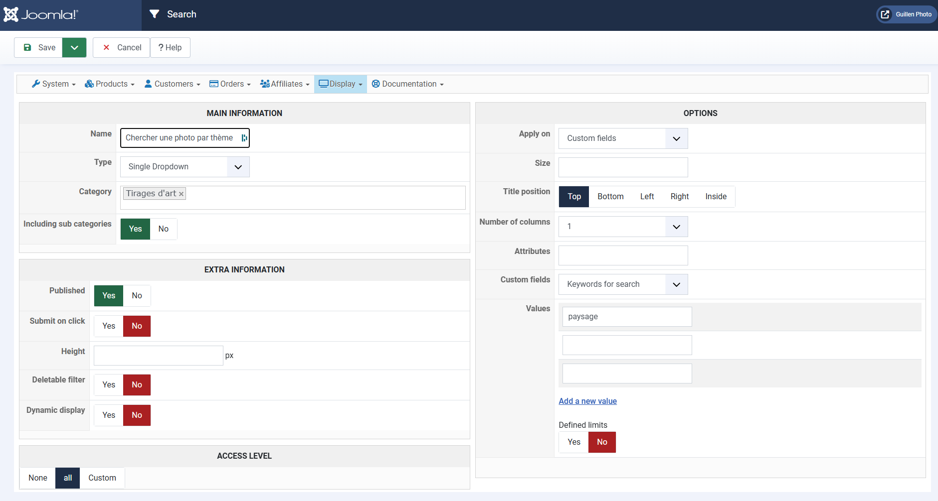

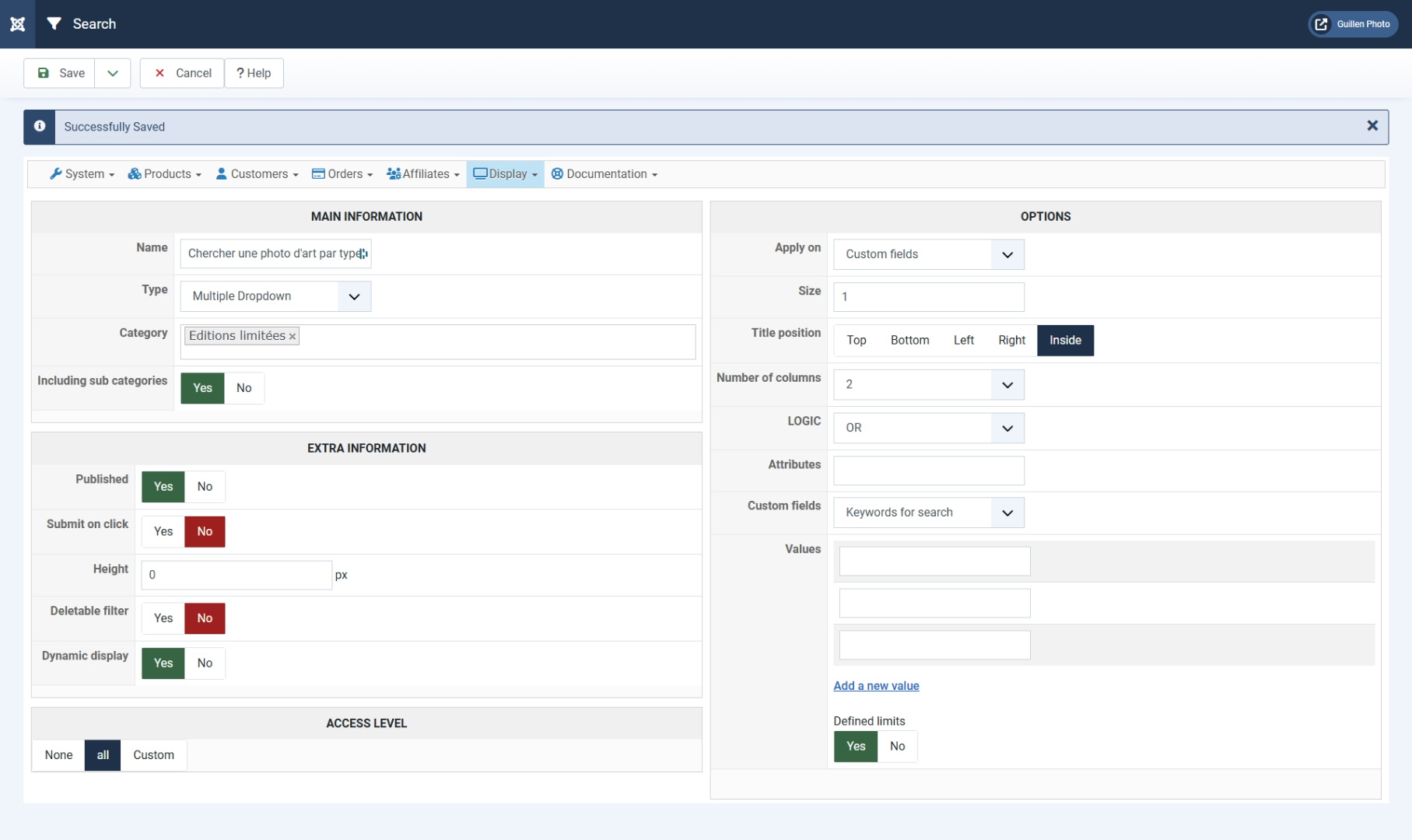

- ensuite, j'ai créé un champ de recherche qui doit s'afficher sur l'URL : gpfa99.guillenphoto.com/fr/les-photos-d-...de-amar-guillen.html .
Copie d'écran 02.
J'ai un champ texte mais je n'arrive pas à avoir une liste déroulante. J'ai pourtant défini 2 valeurs pour les recherches. Sur ce champ de recherche j'ai essayé de choisir le type multi dropdown mais rien ne s'affiche. C'est pour cette raison que j'ai choisi texte.
Je dois me tromper quelque par mais comme je ne trouve pas de tutoriel expliquant le processus de bout en bout avec un résultat sur le frontend, je ne trouve pas mon erreur.
Pouvez-vous me dire quelle est la nature de mon erreur?
