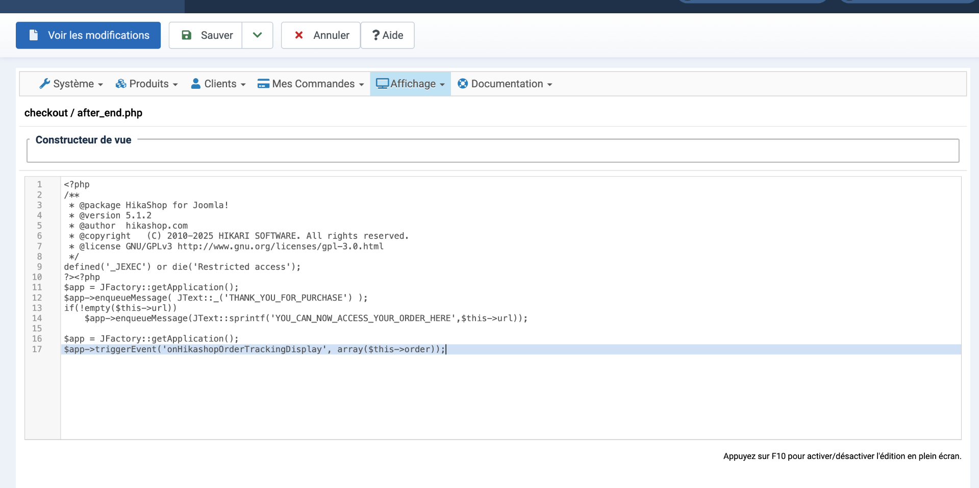

Je vous ai mis ci-joint la capture d'écran du code que j'ai par défaut dans la vue.
Merci de votre aide.
Pierre
Pierre

Ok, mais cela ne m'aide pas.
Voulez-vous dire que vous avez remplacé tout le code par défaut par le code dans votre message www.hikashop.com/forum/5-support-en-fran...tion-vue.html#366059 ?
Ou voulez-vous dire que vous avez rajouter le code dans votre message après le code par défaut ?
Pourriez-vous faire une capture d'écran du fichier après modification ? Et vérifiez que vous avez toujours le même message avec le même numéro de ligne. Le but est de savoir à quelle ligne fait référence le message d'erreur pour vous dire ce qui ne va pas.

J'ai reproduit le problème, les informations avec l'intégralité du code et les erreurs sont disponibles via ce lien
1 year 8 months ago #366097
by nicolas
Replied by nicolas on topic Modification vue
Parfait, c'est ce qu'il me fallait.
Le problème c'est que vous avez juste copier / coller votre code en dessous du code déjà présent dans la vue.
Le morceau <?php permet de dire qu'il va y avoir du code PHP ensuite. Et le morceau ?> permet de dire que c'est la fin du code PHP.
Votre code commence avec <?php, qui signifie que c'est le début du code PHP. Or, il n'y a pas de ?> à la fin du code PHP déjà dans la vue. Donc le système sait déjà qu'il est dans du code PHP et le tag <?php au début de votre code PHP est donc superflu.
C'est cela qui cause l'erreur.
