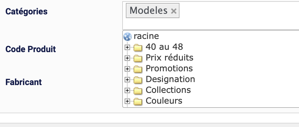

dans l admin (index.php?option=com_hikashop&ctrl=product) quand on cree un nouveau produit
il y a une box Catégories (<dd class="hikashop_product_category">) qui est tres dure a gérer, si on a comme dans notre cas, 15 categories avec chacune x sous categories
comment faire pour diviser ca en autant de box categories avec toutes les sous categories visibles ?
tel quel c'est un supplice a utiliser, des heures de boulot et toujours des erreurs et oublis
par exemple diviser le :
avec la sélection des categotries onclick="window.oTrees.data_product_categories.sel(3)
je pourrais diviser en autant qu il y en a
merci

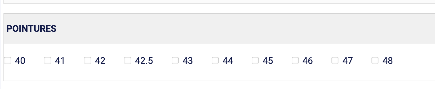

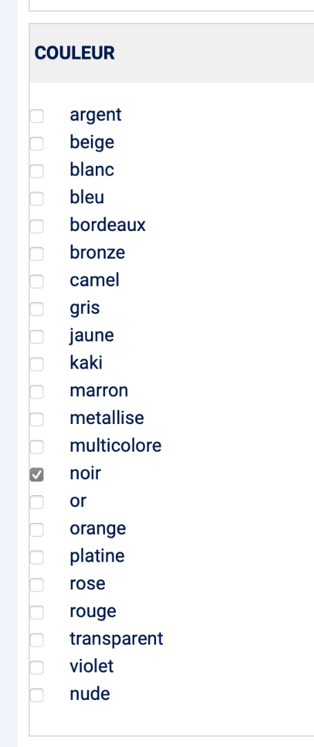

et on voudrait ca
toutes les categories séparées avec leurs sous categories en case a cocher
cette box telle qu elle est est épouvantable , c est des heures de boulot a ouvrir et fermer et chercher pour sélectionner une catégorie
par exemple pour la pointure 40 votre code genre ce lien
ou si cest impossible avoir autant de box que de categories

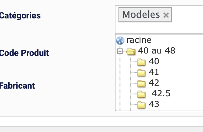

ok, c'est plus clair, merci.
Au cas où vous ne seriez pas au courant, savez vous qu'une fois le dropdown de sélection déplié, vous pouvez taper les premiers caractères de la catégorie que vous voulez sélectionner et ainsi vous pouvez facilement la sélectionner sans avoir à chercher ?
Par exemple, pour choisir la couleur, au lieu de:
- cliquer sur le sélecteur
- déplier la catégorie "couleur" en cliquant dessus
- faire défiler la liste des couleurs jusqu'à atteindre la catégorie à sélectionner
- cliquer sur la catégorie
Vous pouvez:
- taper sur "b" et "l" sur votre clavier
- vous aurez directement les catégories "blanc" et "bleu" qui apparaitront et vous pourrez directement sélectionner la catégorie en cliquant dessus.
C'est peut être même plus rapide que de devoir faire défiler la page, lire les noms des catégories en diagonale pour trouver la bonne et cliquer sur la case à cocher correspondante.
Qu'en pensez-vous ?

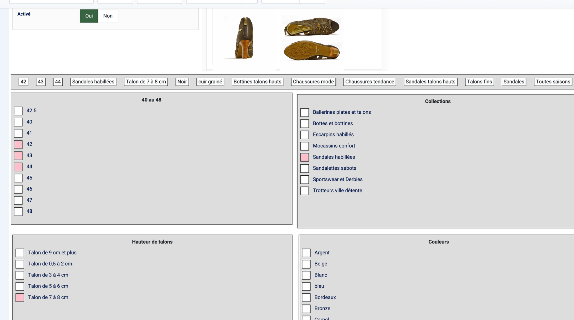

Je vais essayer ça ! Assez simple a mettre en place
Merci
pour info je l'appelle form_categories.php a la fin du form.php echo $this->loadTemplate('categories');

Par contre mon code ne sauve rien même avec name='data[product][categories]{$multi}'
Je vais enlever multi qui sert à rien et re tester
Je ne vois pas de raison qui ferait que cela ne fonctionne pas.
Les types radio ne sont même pas checked Si le produit est dans la sous cat
Si je mets des checkbox partout tout ça marche
J ignore comment forcer un seul choix pour certaines catégories à part en JavaScript
Coté PHP, HikaShop attend un array d'id de catégories. Donc il faut les crochets dans name pour tous les inputs. Aussi, en HTML vous ne pouvez pas avoir des radios et des checkboxes avec le même name.
Donc il faut n'avoir que des checkboxes.
Après, si vous voulez limiter à un seul choix certains groupes de catégories, là, en effet, il va falloir écrire du javascript, avec un onclick et une fonction qui va décocher les autres catégories du même groupe.
nécessite un custom champ category_choice [0,1,2]
