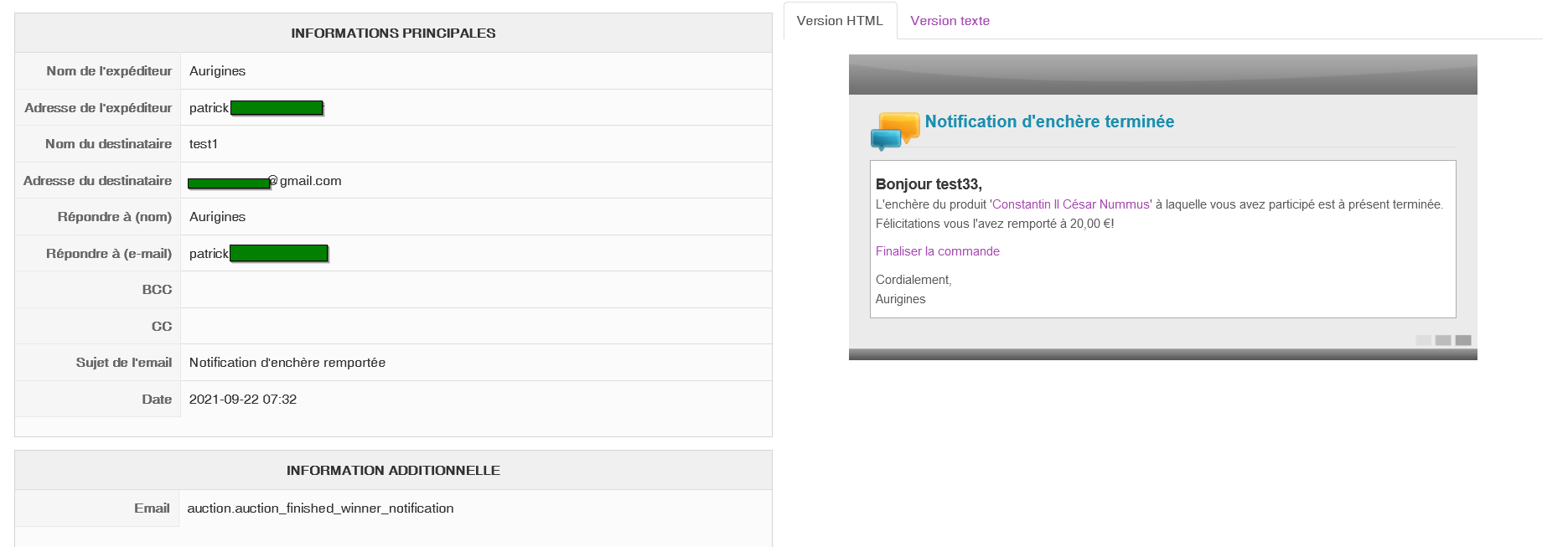

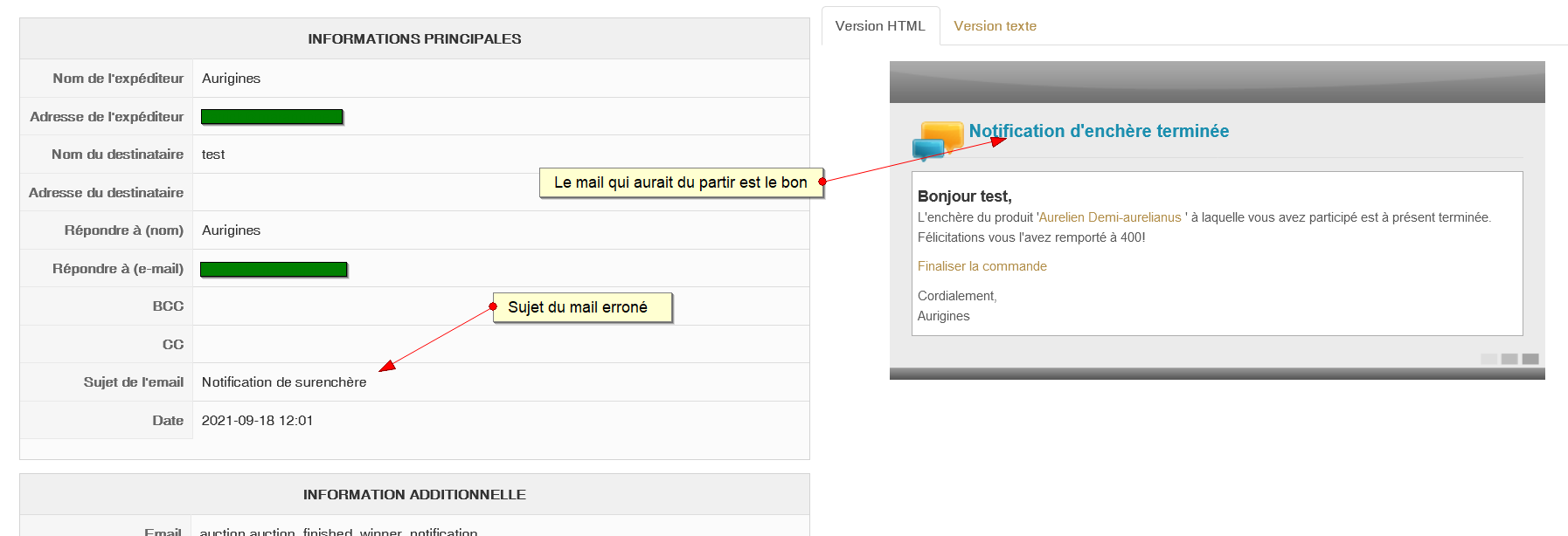

Bonjour Mohamed,
Pendant que j'y suis, je teste votre composant sous PHP8 (migration vers J4 prévue) et je tombe sur un bug étrange.

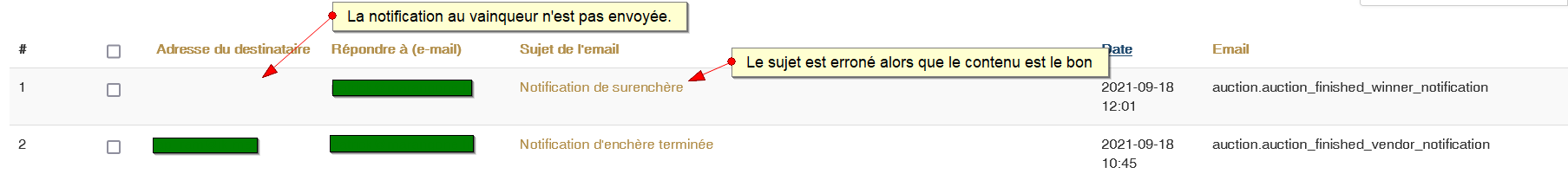

Les notifications sont envoyées normalement sauf la notification de fin d'enchère au vainqueur ....
Le mail n'est pas envoyé et de plus, le sujet n'est pas le bon alors que le contenu du mail est correct !

J'ai téléchargé et testé la nouvelle version sous J3.10 / PHP 7.4 ---> aucun changement sur le point le plus important pour moi , à savoir l'envoi d'un mail en cas d'annulation d'enchères par le vendeur, ce qui est le plus important pour moi.
Je teste le problème de mail sous J3.10 / PHP 8 et je reviens vers vous.
J'ai constaté qu'il manque :
<language tag="fr-FR">fr-FR.com_hikaauction_config.ini</language>
dans le fichier .xml d'installation
Après un test rapide, il semble que ce bug soit résolu.
La notification est envoyée et le sujet est le mail sont raccord !
Merci de bien vouloir prendre le temps de regarder le bug lié à la notification de l'annulation d'enchère.
