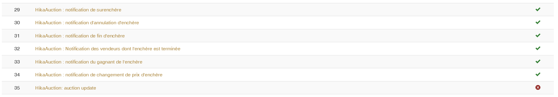

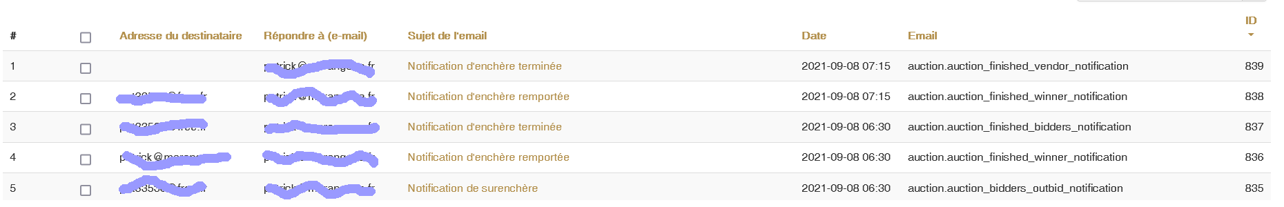

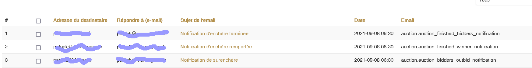

Comme vous pouvez le voir sur la capture jointe, ce sont les mails destinés aux vendeurs qui ne partent pas et on voit dans les logs que les adresses de destinataires ne sont pas "récupérées" par Hikaauction .
Bien cordialement,

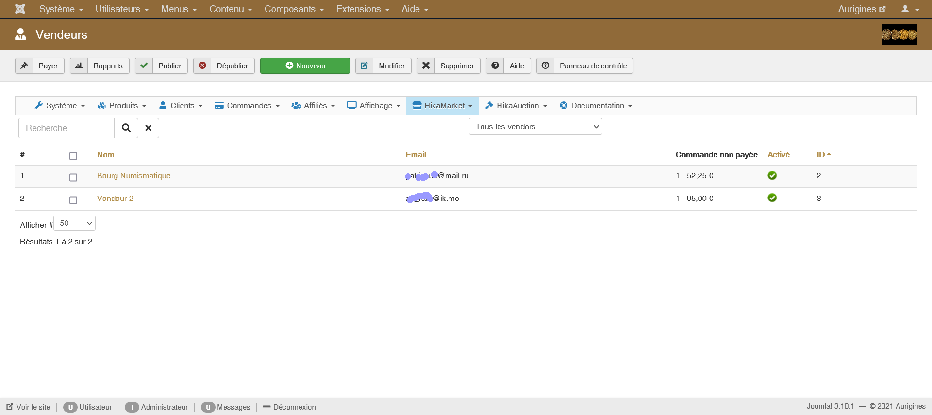

Pourriez vous nous fournir une capture d'écran de la page de configuration du vendor en back-end ("HikaMarket->Vendors"), de sorte à vérifier que l'email du vendeur soit bien initialisée ? Merci
Bien cordialement,

5 years 2 months ago #335388 by LOCELO
Replied by LOCELO on topic Enchère annulée
Bonjour Mohamed,
Voici la capture d'écran de la page Hikamarket --> vendeurs .
Les mails des vendeurs apparaissent bien et le mail du vendeur principal (my vendor) est bien renseigné.
D'ailleurs, la partie vente (hors enchères) fonctionne parfaitement, les commandes arrivent à leur destinataires.

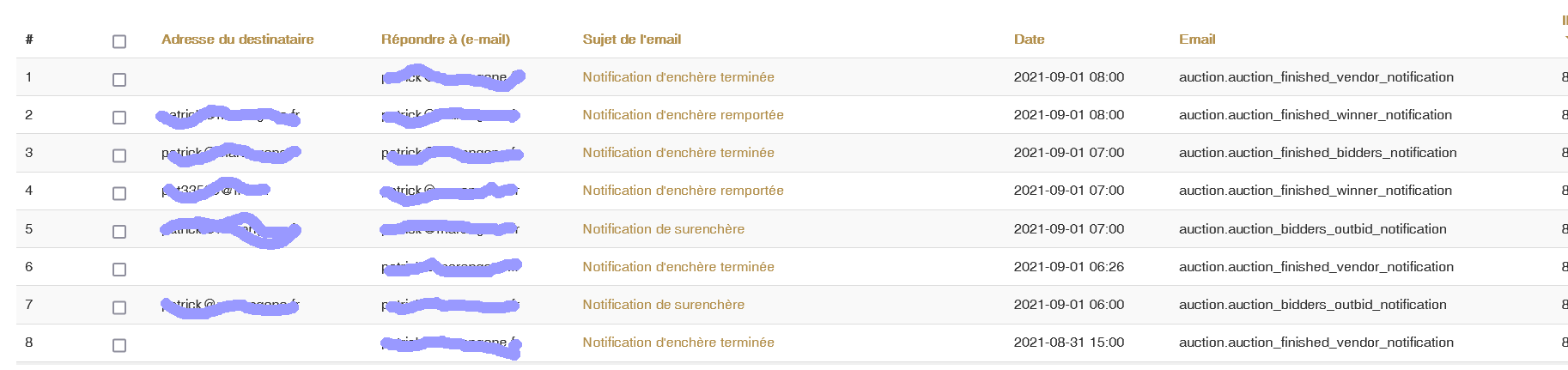

5 years 1 month ago #335493 by LOCELO
Bonjour Mohamed,
Avez-vous pu solutionner le soucis?
En regardant le changelog, j'ai noté
"We've added an email which will be sent to the Hikamarket vendor email who created the auction at the end of it."
J'ai donc téléchargé et installé Hikaauction en mode "update" mais hélas, pas de changement, le vendeur ne reçoit pas de mail de notification de fin d'enchères (mail activé dans Hikashop)
Cordialement

5 years 1 month ago #335546 by LOCELO
Bonjour Mohamed,
Comme je vous le disais, le mail de fin d'enchère pour le vendeur ne part pas.
Je m’étais trompé de screenshot.
J'espère que vous trouverez rapidement une soution.
Bien cordialement
Patrick

5 years 1 month ago #335554 by Mohamed Thelji
Replied by Mohamed Thelji on topic Enchère annulée
Bonjour Patrick,
Bien-sûr, nous venons en effet d'ajouter un correctif concernant ce problème d'email envoyé aux vendeurs, dans certains cas l'email ne partait pas correctement.
Pouvez-vous télécharger la dernière version d'HikaAuction via notre site web, l'installer et tester cela de nouveau avec une enchère crée par un vendeur.
Merci pour vos retours,
