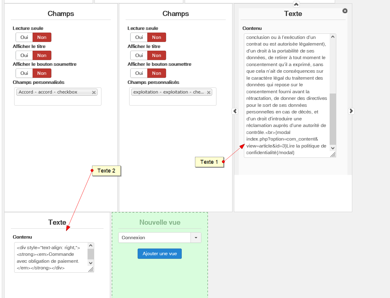

Lors de la configuration du passage en caisse, j'ai choisi d'utiliser le passage en caisse d'Hikashop.
Dans celui-ci, j'utilise 2 champs texte (texte.png) et sous Hikashop, tout fonctionne parfaitement .
Lorsque je reprends le passage en caisse Hikashop dans Hikaauction, si je sélectionne ces champs texte, voilà après enregistrement la tête du passage en caisse ....
J'ai bien sûr refait l'install une deuxième fois après avoir désinstallé et restauré la sauvegarde de la bdd pour supprimer toute trace de Hikaauction.
Nous avons tester cela de notre coté sous différentes versions de PHP dont PHP8 et Joomla 3&4, et directement via la version test de votre site, mais sans succès : i.imgur.com/H3gdSzY.png
Serez-t-il possible d'avoir un accès temporaire vers la page ou c'est produit l'erreur, de sorte à ce que nous puissions tester cela directement ? Merci.

En ce qui concerne le passage en caisse, j'ai contourné le problème avec des champs personnalisés et du CSS sur le site en prod.
Cependant, si vous voulez voir ce qui a cloché, je vous envoie les accès par le biais de votre formulaire de contact.
Je ne sais pas si ça peut avoir de l’importance, mais mes champs texte contiennent du html et un appel à un plugin.
<br>{modal index.php?option=com_content&view=article&id=3}Lire la politique de confidentialité{/modal} pour le premier
<div style="text-align: right;"><strong><em>Commande avec obligation de paiement.</em></strong></div> pour le second.
