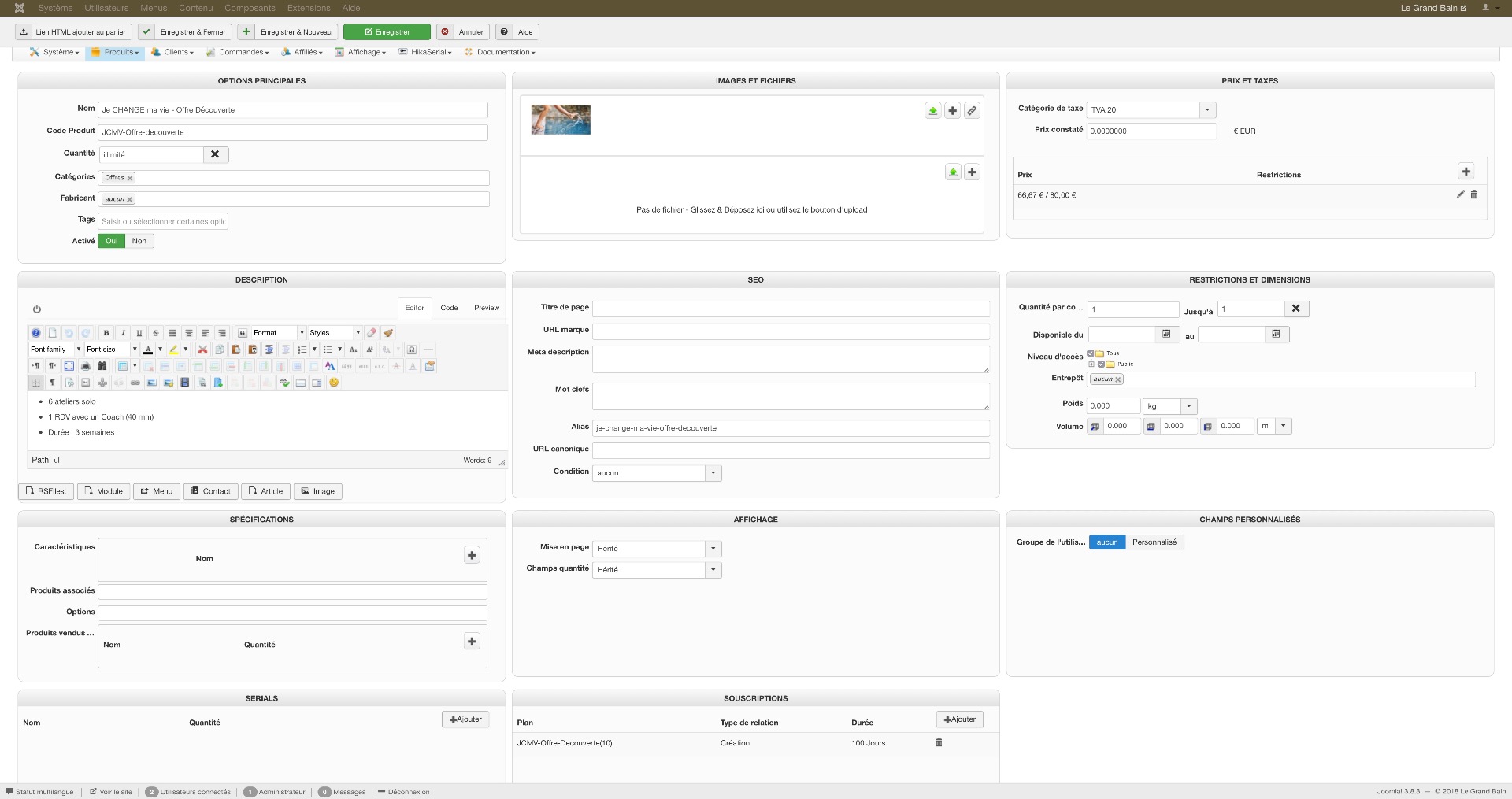

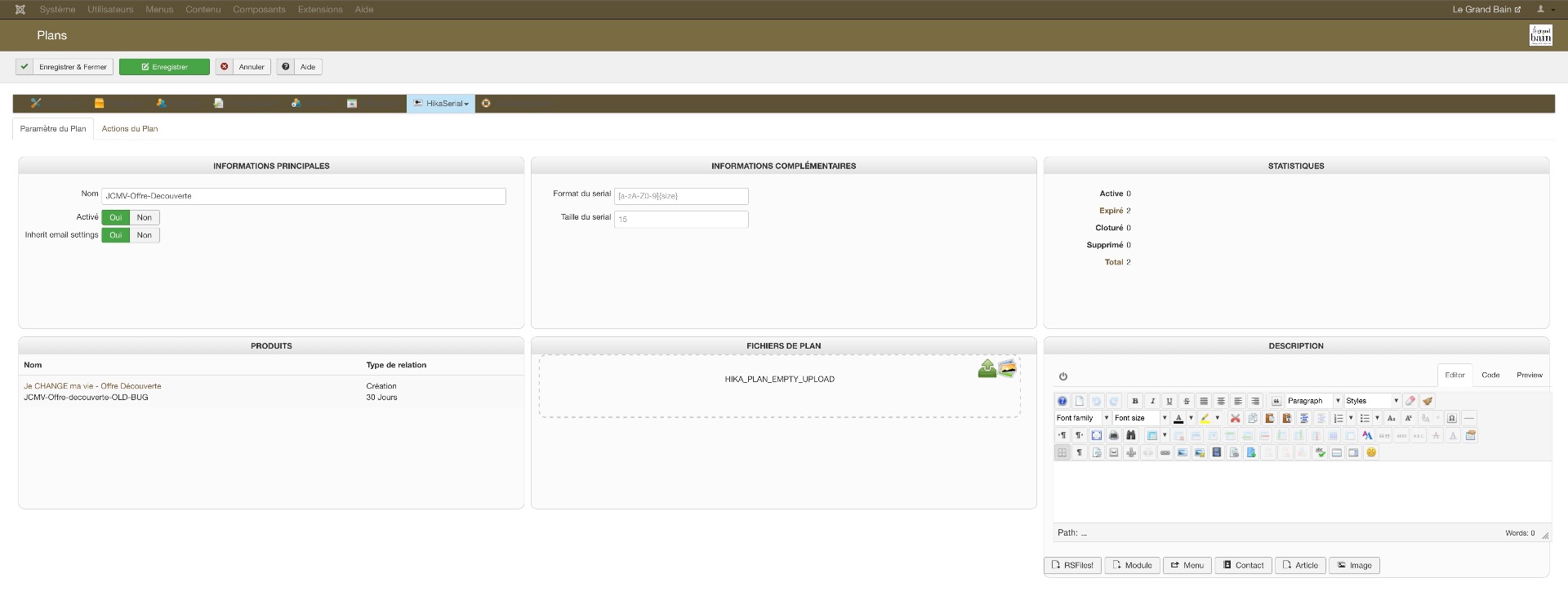

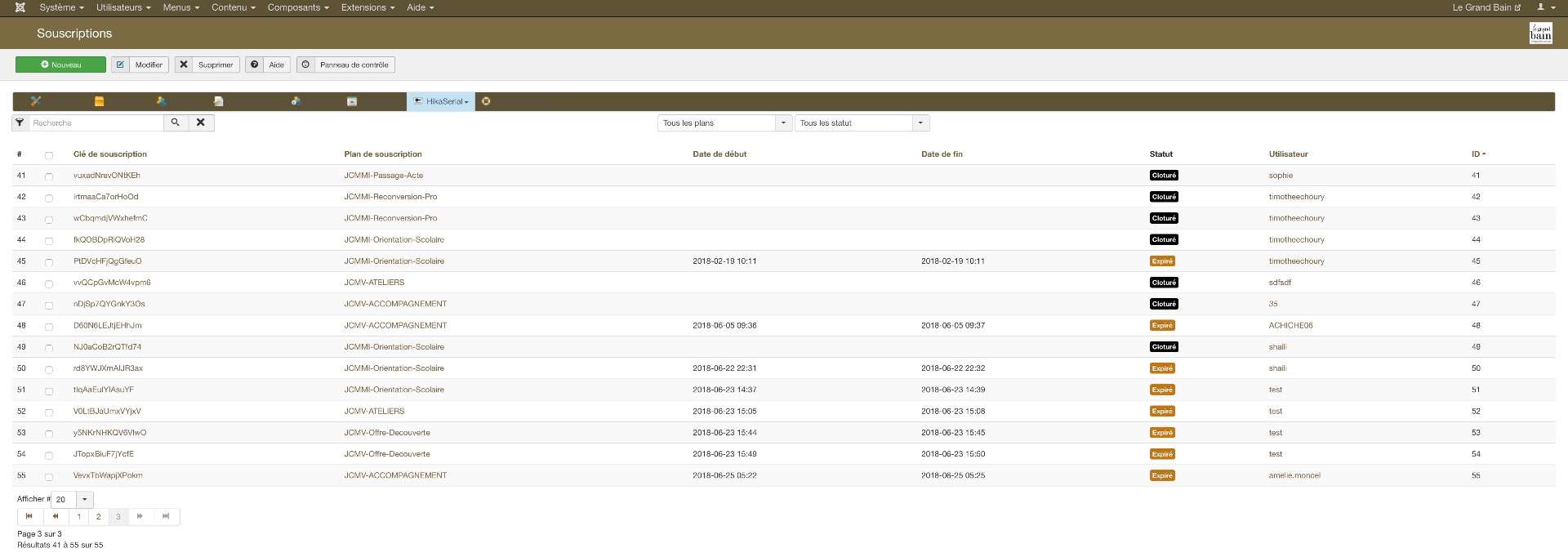

8 years 5 months ago #294425 by Jerome
Replied by Jerome on topic Pbs durées des plans
Avant d'aller vérifier votre backend, serait-il possible d'avoir une ou deux captures afin de voir l'assignation du plan avec le produit et également voir l'état d'une souscription juste après que la commande soit confirmée ?
Cordialement,
8 years 5 months ago #294426 by fafamaster
Replied by fafamaster on topic Pbs durées des plans
voici les captures d'écrans demandées
merci de votre aide !

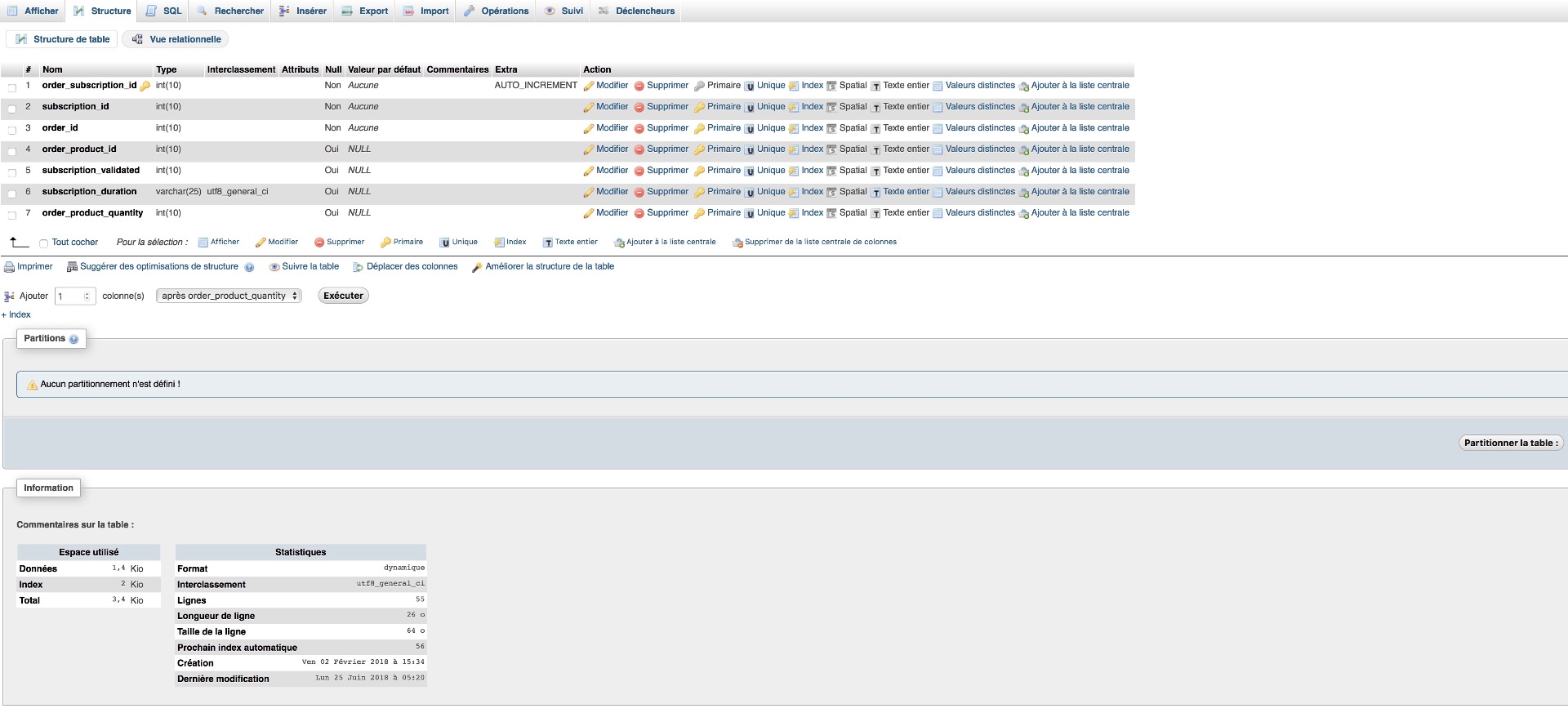

8 years 5 months ago #294430 by Jerome
PS : peut-être est-ce du au fait que j'avais installer la version beta de Hikasubscription au départ ?
Votre configuration me semble bonne mais cette phrase vient de me faire tilter sur le fait qu'HikaSubscription a eu une modification dans la base de données entre la version bêta et la version finale.
Il est donc fort possible que la colonne " #__hikaserial_order_subscription / subscription_duration " soit chez vous un " int(11) " et non un " varchar(50) ".
Cela expliquerait pourquoi vous avez bien configuré un nombre de jours mais serait considéré comme un nombre de secondes au final car l'indicatif de durée n'est pas concerné.
Dans la version bêta, le nombre de secondes était stocké mais cela ne nous permettait pas assez de flexibilité.
Cordialement,
8 years 5 months ago #294435 by fafamaster
Merci de l'info et de l'idée, mais il me semble que ce n'est pas la cause....
Voici une capture de la BDD
De plus, cela a fonctionné !!!!!
Je vous joins la capture d'écran de la base de donnée
Merci de votre aide !
