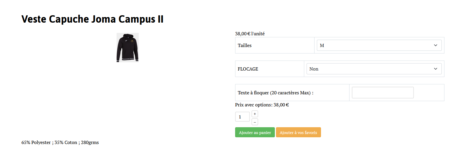

J'ai crée une option produit flocage avec un champs de texte associé.
J'ai suivi le tuto pour les options, cela fonctionne (exemple +10€ pour le flocage)
Par contre j'ai crée un champs personnalisés pour que le client puisse mettre son nom, le champs apparaît... mais je souhaiterais qu'il n'apparaisse que si l'option flocage est sur OUI.

3 years 1 month ago #355088 by nicolas
Vous avez deux possibilités:
- Vous rajoutez du code javascript pour afficher / cacher le champ en fonction de ce qui est sélectionné dans l'option:
www.hikashop.com/support/forum/feature-r...t-option.html#344509
- Au lieu d'utiliser une option, vous utilisez un second champ personnalisé avec le plugin www.hikashop.com/marketplace/product/148...ce-calculations.html
Grâce à l'option "affihage limité à" du champ texte, vous pouvez faire apparaitre automatiquement le champ texte en fonction de ce que l'utilisateur sélectionne dans un premier champ. Et avec le plugin "price calculation" et une formule du genre:
Code:
{cart_product_quantity}*({price}+{xxx})
cela va calculer le prix en ajoutant la valeur sélectionnée dans le champ avec le nom de colonne xxx. Donc dans le champ de sélection de flocage vous mettez la valeur 0 pour le "non" et la valeur 10 pour le "oui" (si le prix du flocage est de 10€)

3 years 1 month ago #355101 by NJWEB
Alors, ce matin j'ai avancé, j'ai crée le champ
flocage (Tab item)
type liste simple
valeur 0 (NON) et 10 (OUI)
et cela fonctionne :
article à 28,00 € l'unité :
souhaitez vous un flocage ?
NON : Calculated price: 23,33 €
OUI : Calculated price: 33,33 €
mais l'affichage est HT tant qu'on est pas dans le panier.... embêtant mais je pourrais l'indiquer en jouant sur la traduction du Calculated price: .
Par contre j'ai plus la champs de texte pour indiquer ce que je veux floquer... une idée ?
More
3 years 1 month ago #355108 by nicolas
Editez le champ texte et vérifiez que l'option "affichage limité à" soit bien sur la valeur "oui" du champ flocage et cela devrait fonctionner.
