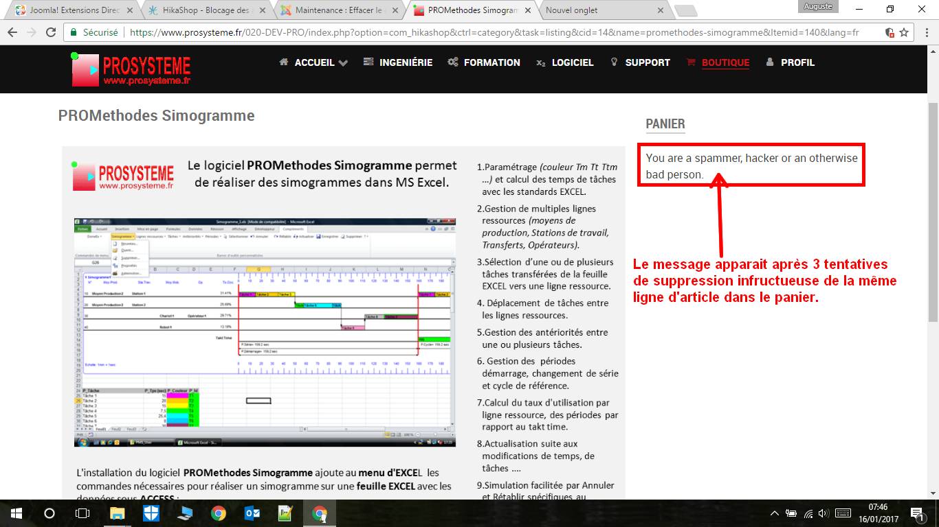

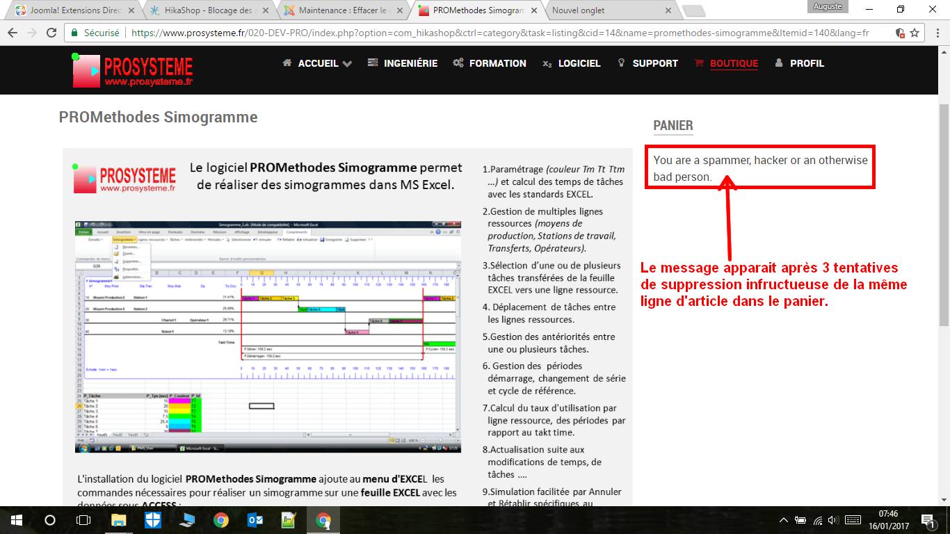

-- Error-message(debug-mod must be tuned on) -- : You are a spammer, hacker or an otherwise bad person.
Bonsoir,
J'ai updater un site de test HIKASHOP 2.6.4 vers HIKASHOP 3.00. Et sans rien modifié dans la configuration j'ai remarqué ces 2 bugs :
1) J'utilise Admin Tools version 4.0.2 et j'ai du mettre dans Composants>Admin tools>Pare Feux des applications web>Configuration WAF>Auto-bannissement des IPs récidivistes>Blocage des adresses IP récidivistes à NON si je laisse OUI j'ai ce message "You are a spammer, hacker or an otherwise bad person" lorsque je supprime une article dans le panier.../...
2) Je ne peux pas ajouter d'article dans le panier tant que je ne suis pas connecté alors qu'avec Hikashop 2.6.4 je n’avais pas ce problème.

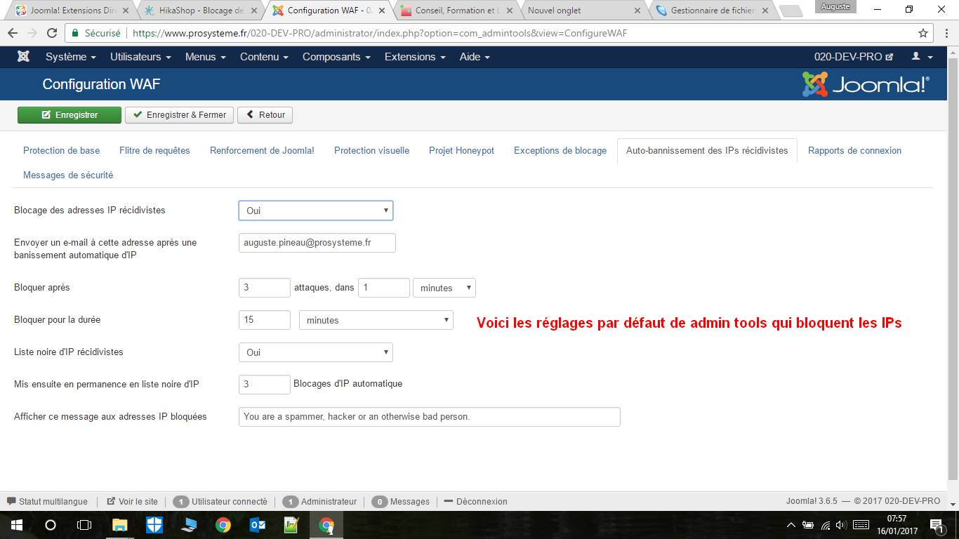

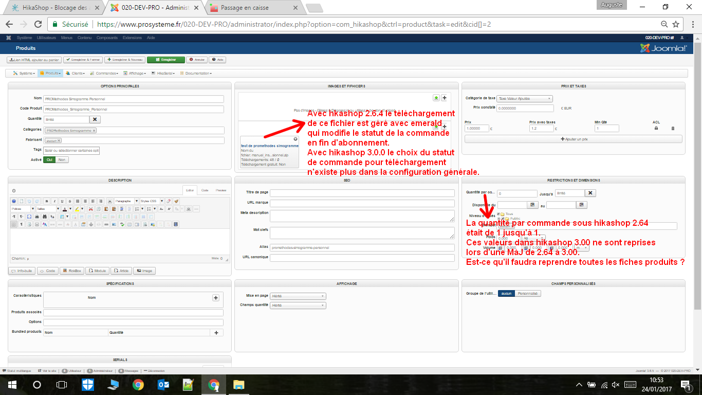

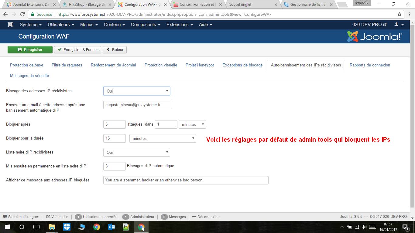

Les 2 problèmes cités sur le premier post existent toujours avec la dernière build Version HikaShop Business 3.0.0 [1701141523]

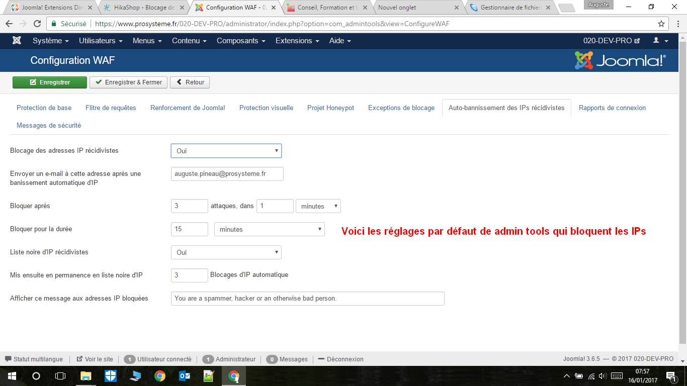

Je vous joint quelque photo pour illustré
Il s'agit des réglages par défaut d'Admin Tools.

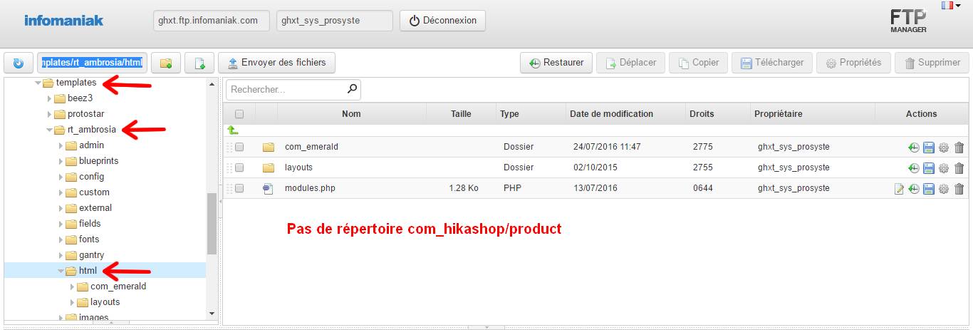

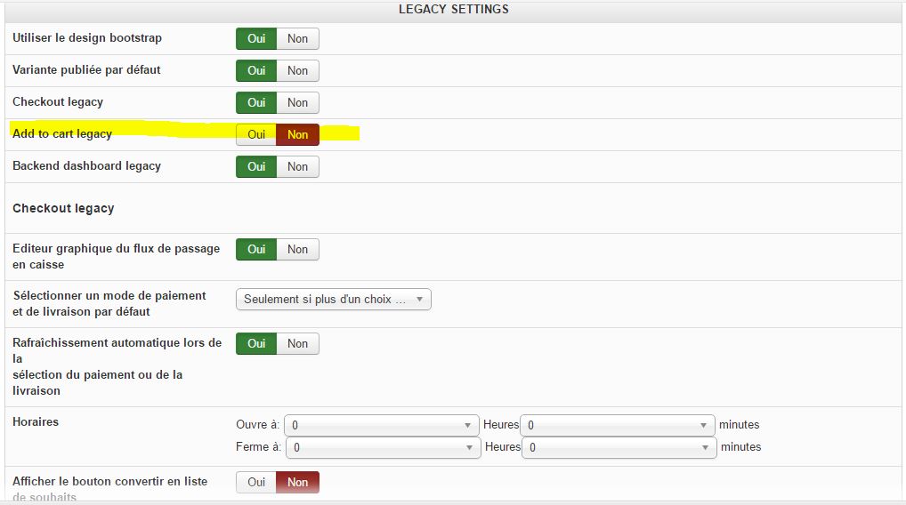

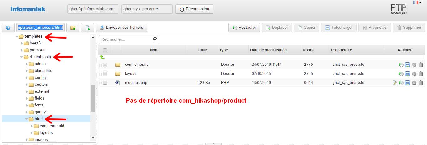

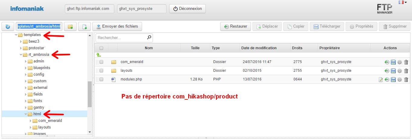

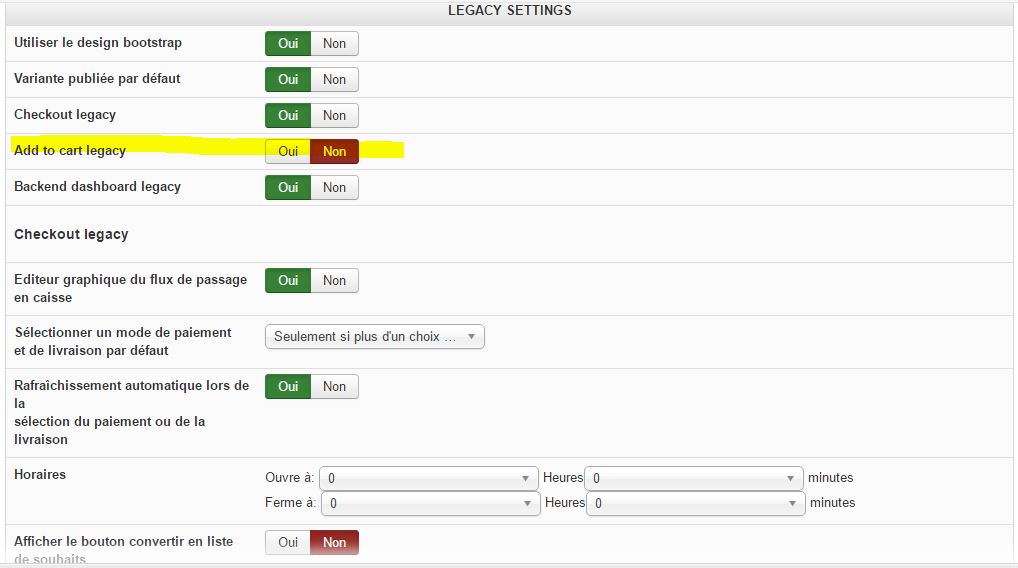

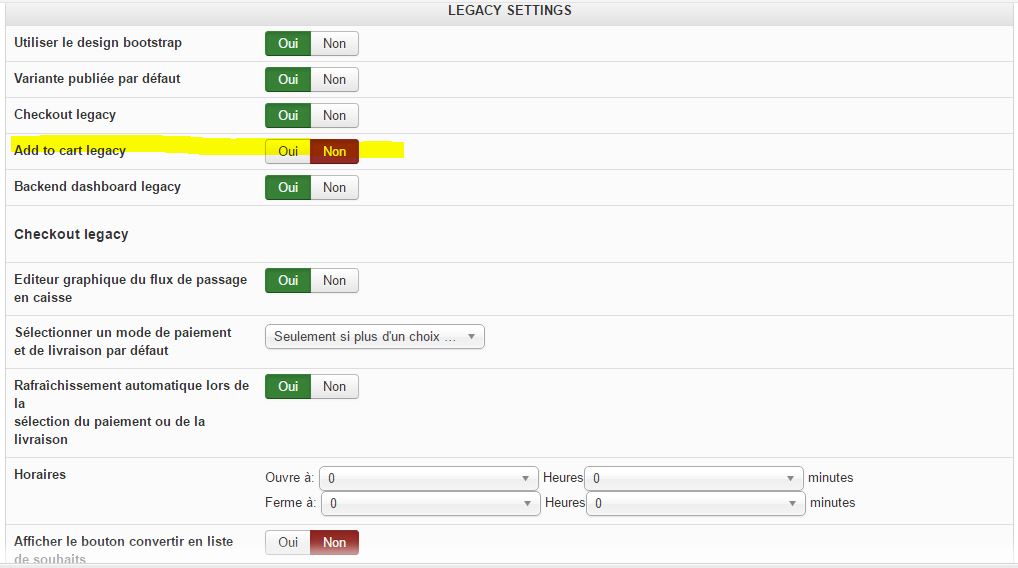

J'ai désactivé "add to cart legacy" les problèmes persistent alors j'ai essayé de renommer un à un les fichiers du dossier templates/YOUR_TEMPLATE/html/com_hikashop/product/ pour identifier le fichier avec le soucis
MAIS IL N'Y A PAS DE REPERTOIRE COM_HIKASHOP/PRODUCT/
Voici les photos:
Bonne journée

Le soucis d'admintool est qu'il va bloquer tous les appels avec "tmpl=ajax" ; ce qui n'est pas bon du tout pour HikaShop et ses appels ajax.
Mais il y a en effet un autre soucis à côté de cela.

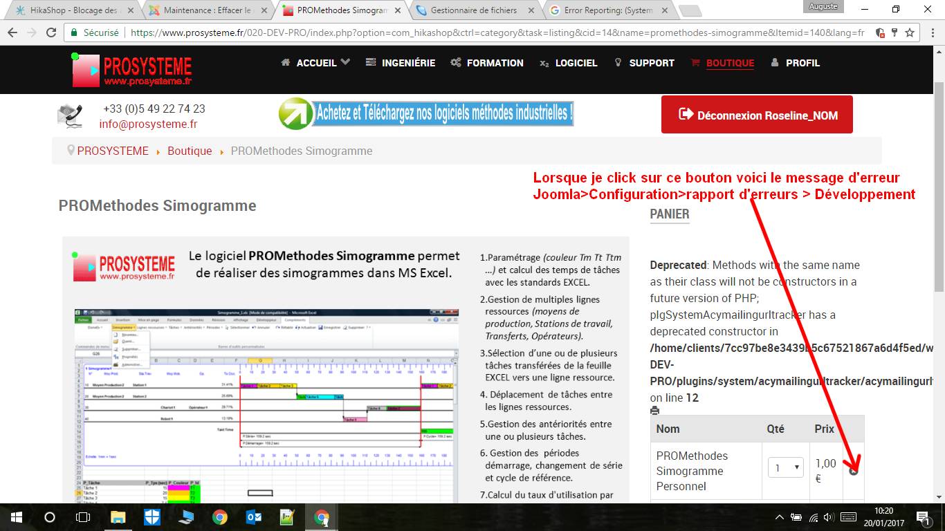

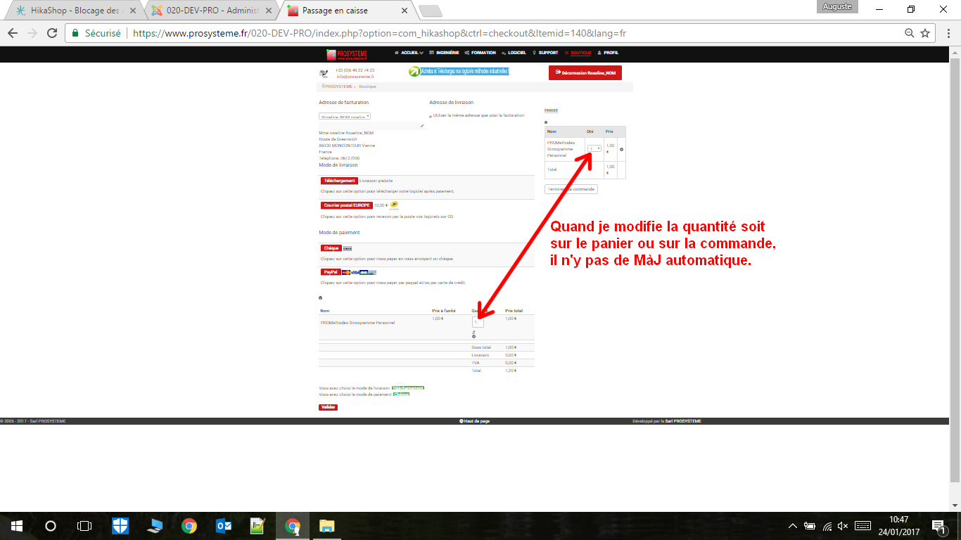

Alors je constate :

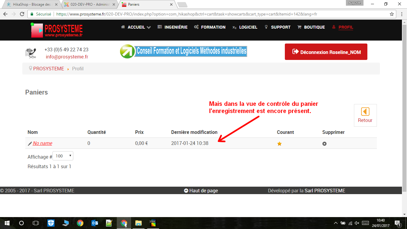

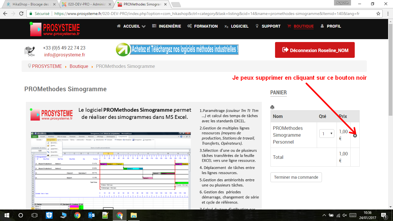

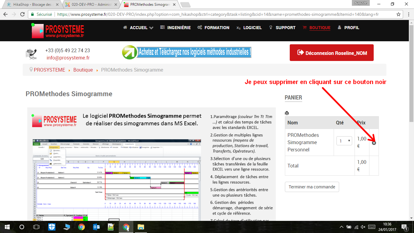

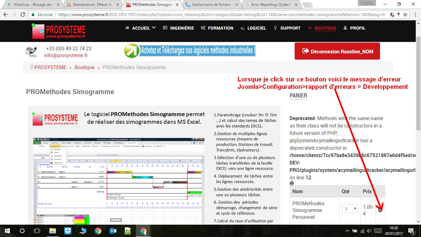

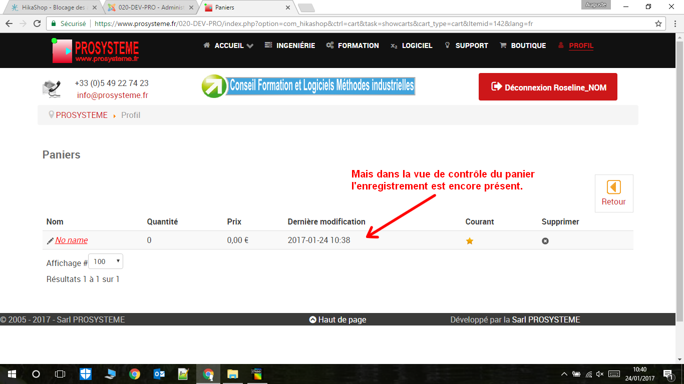

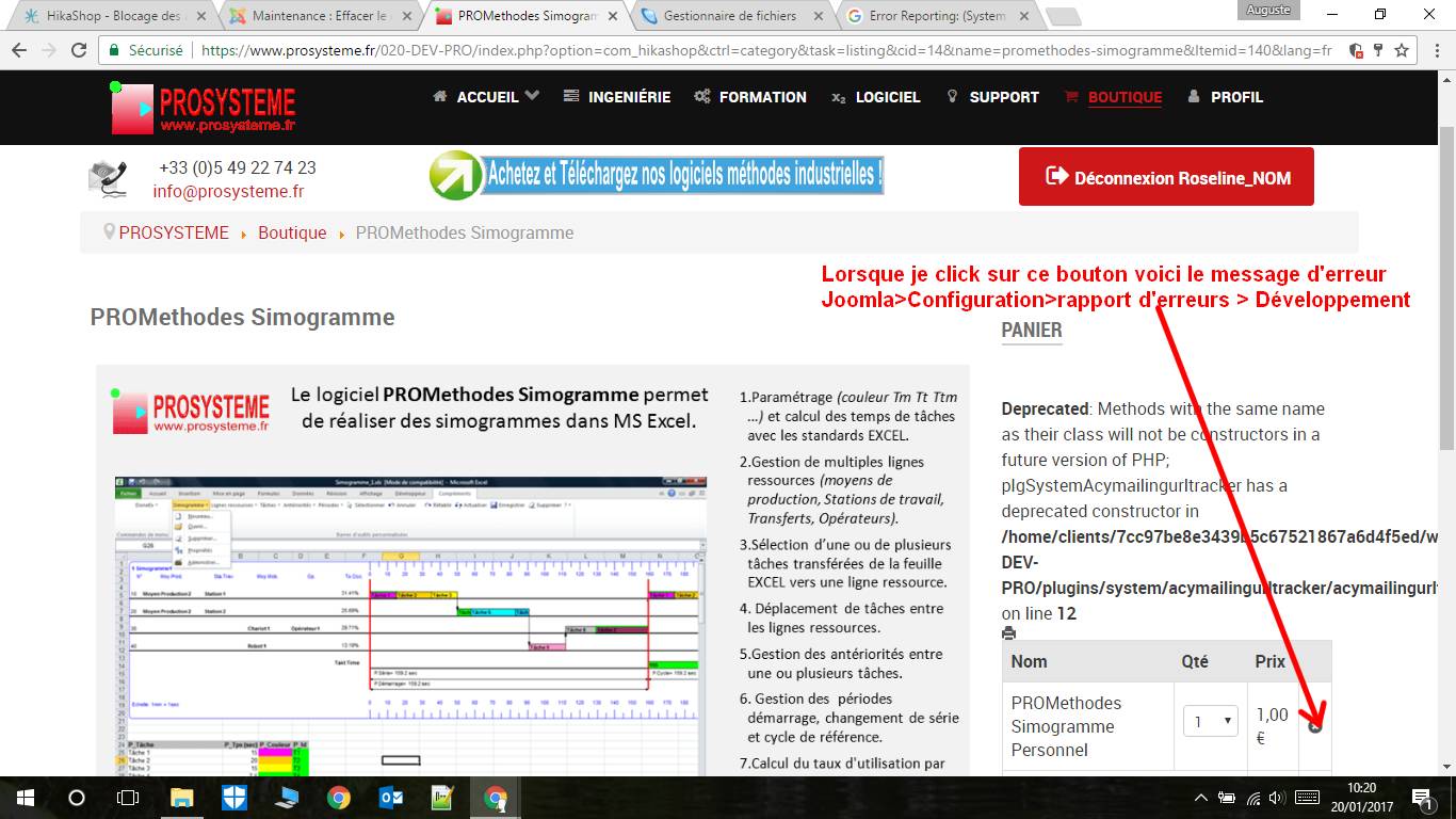

- Qu'il est toujours impossible d'ajouter un article dans le panier si l'on n'est pas connecté

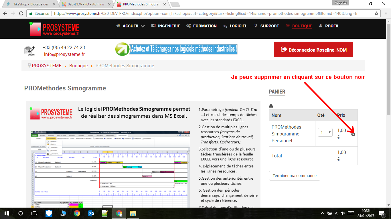

- Que l'on ,ne peut pas supprimer l'article avec le bouton noir (voir photo et message d'erreur.)

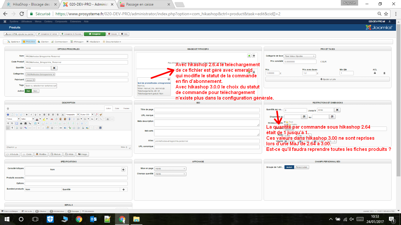

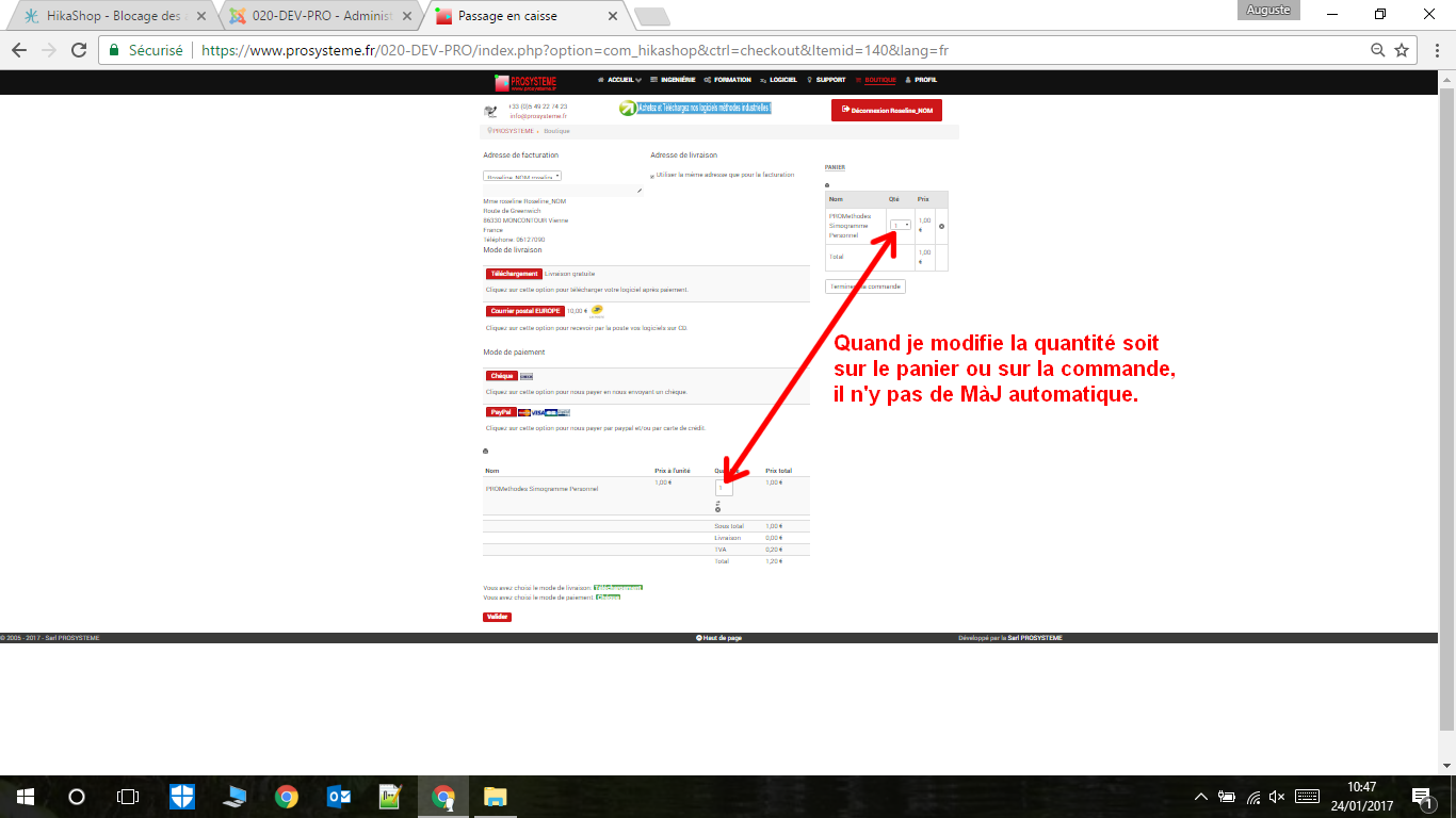

- Qu'il n'est pas tenu compte de la quantité du produit qui ne peut être commandé que par 1
La commande d'admin tools "Blocage des adresses IP récidivistes" est toujours sur NON et JCHOptimizer est désactivé.

1 - Malheureusement, à cause de l'activation du debug, des éléments ne peuvent plus fonctionner à cause d'erreurs dans le fichier javascript généré par JCHOptimize :
<br/><b>Deprecated</b>:  Methods with the same name as their class will not be constructors in a future version of PHP; plgSystemAcymailingurltracker has a deprecated constructor in <b>/home/clients/7cc97be8e3439b5c67521867a6d4f5ed/web/020-DEV-PRO/plugins/system/acymailingurltracker/acymailingurltracker.php</b> on line <b>12</b><br/>(function($){function Emerald(){var floatnum=[];var
J'ai du donc désactiver le plugin temporairement afin de faire les tests.
Ainsi, le javascript du site est devenu fonctionnel ; des fonctions comment "hikashopModifyQuantity" étaient alors définies.
2 - Je l'ai déjà signalé, Admin Tool est source de problèmes, comme expliqué dans un de mes post précédent :
www.hikashop.com/forum/shipping-methods/...divistes.html#259481
J'ai donc modifié admin tool pour qu'il ne touche en rien à tout ce qui concerne HikaShop.

4 - J'ai pu ajouter un produit au panier ; même sans être enregistré !
(la magie quand il n'y a pas de cache qui enregistre une page sans panier).
5 - J'ai pu supprimer un produit du panier
(la magie lorsqu'Admin tool ne va pas bloquer les requêtes d'HikaShop ayant "tmpl=ajax")

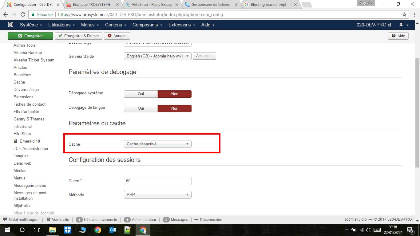

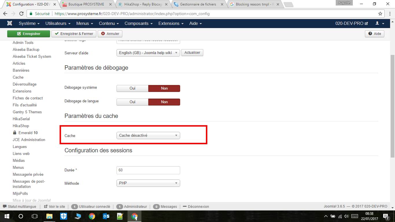

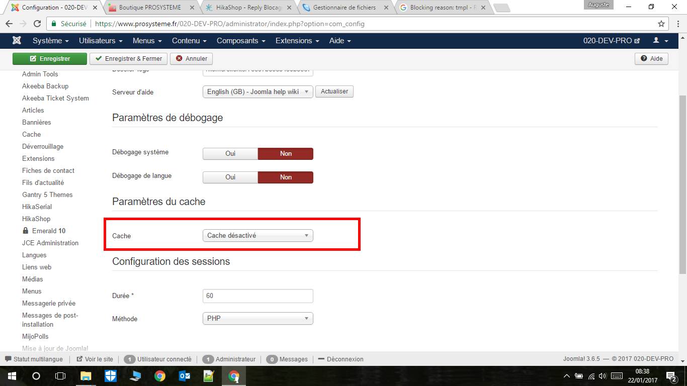

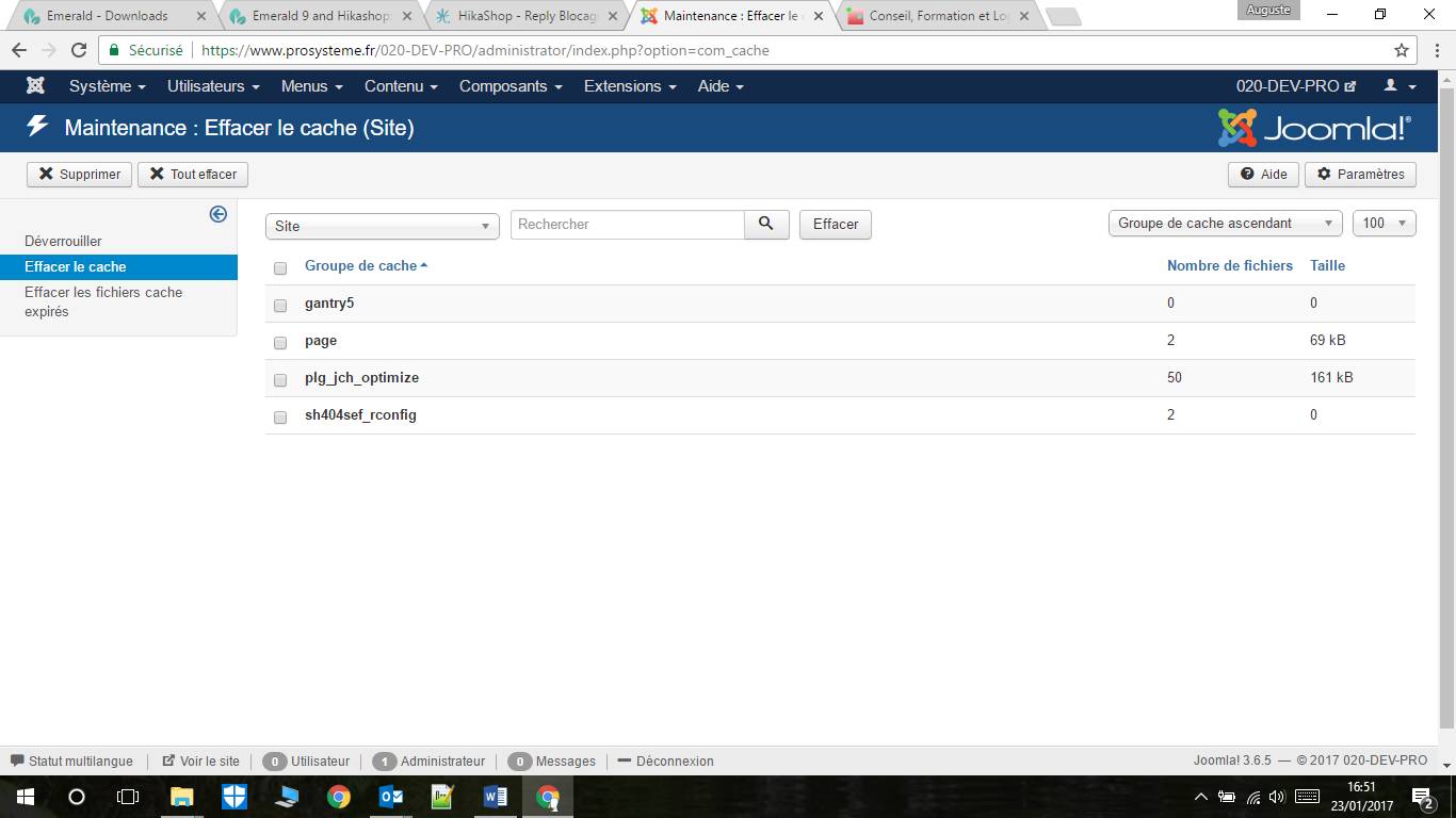

Mais je n'ai pas de chache activé :
Joomla est désactivé. Voir photo
ou parlez-vous des caches de JCHOptimizer et/ou le template et gantry de rockettheme ?

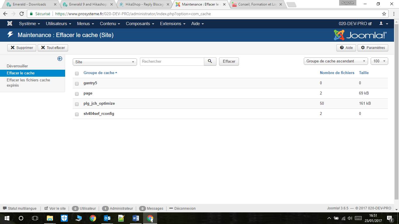

  • Posts: 26386
  • Thank you received: 4078
9 years 7 months ago #260035

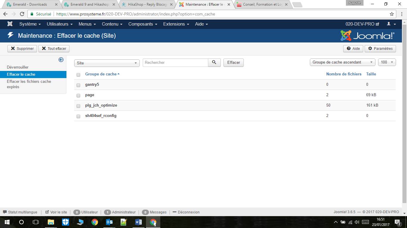

Si vous allez dans le menu Joomla "System > Clear Cache" vous trouverez des pages qui sont en cache.
Cela peut venir de Joomla, cela peut venir du plugin système "cache", de votre template, de beaucoup de choses en sommes.
Mais malheureusement cela se trouve en dehors de notre domaine de compétence.
HikaShop 2.6.4 avait du code pour aller atomiser automatiquement le cache des pages.
Ce code doit être normalement toujours actif dans HikaShop 3.0 et c'est ce que nous allons vérifier de notre côté
Cordialement,

Je continue à tester hikashop 3 et je vous remercie de vos réponses:
OK voici les page en cache

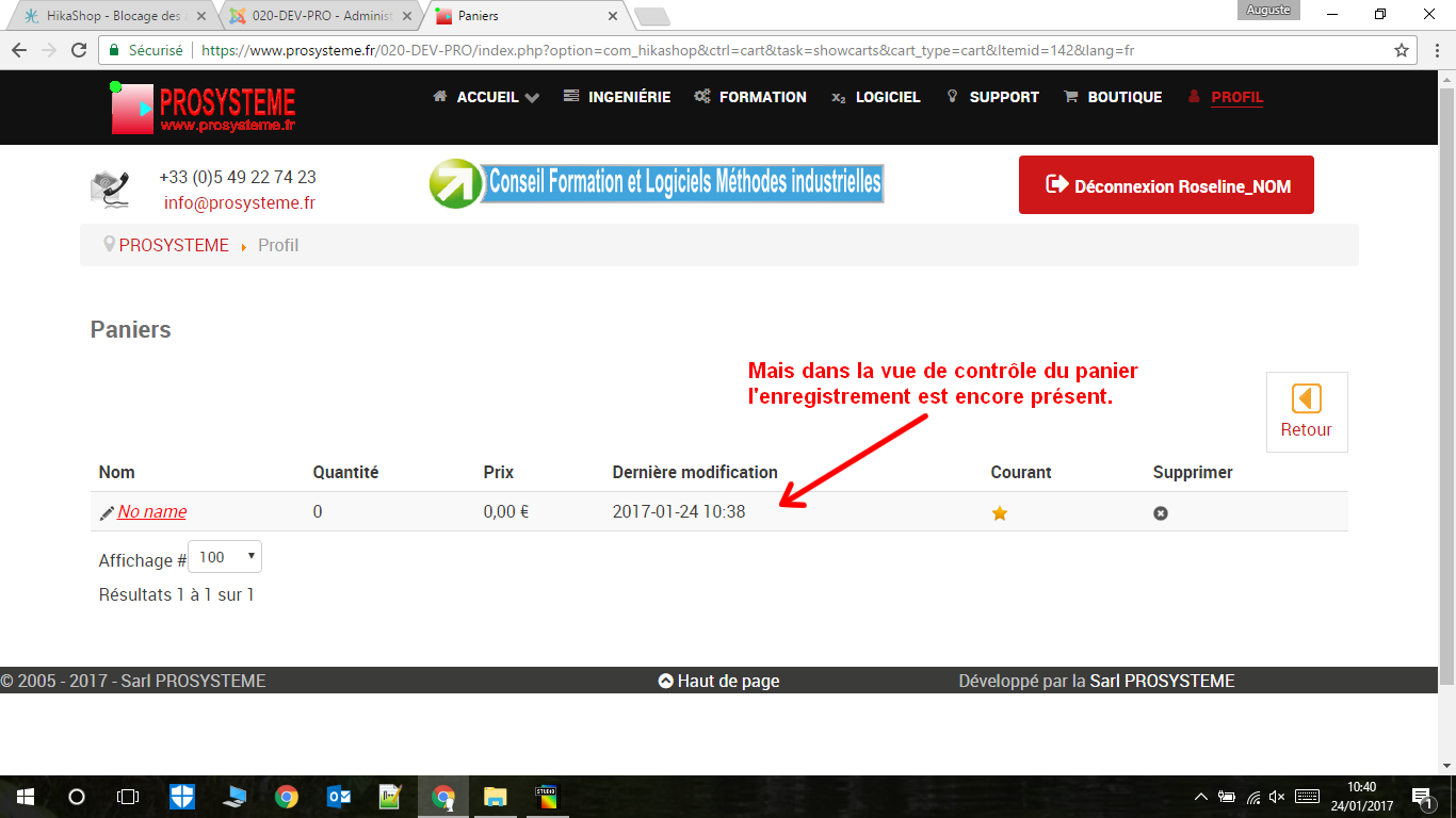

Quand je désactive totalement JCHOptimizer je peux ajouter et supprimer des lignes dans le panier. Mais il y a :

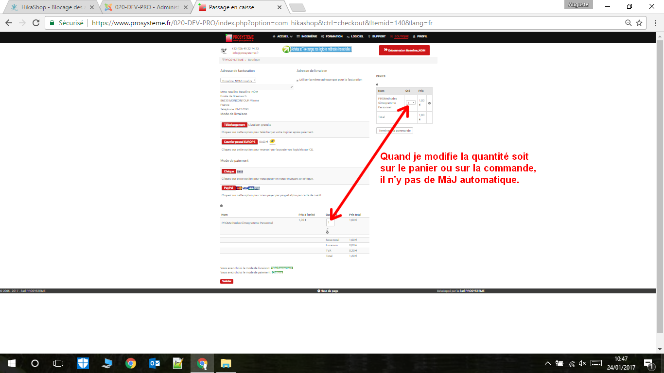

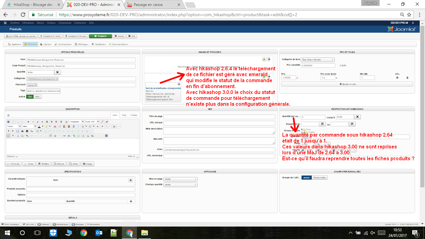

1 le problème synchronisation du nombre d'article entre le module panier et la commande. Lorsque la quantité est fixée à 1 dans la fiche article elle modifiable dans le module panier ou dans la commande.
2 et l'impossibilité de saisir des articles sans être enregistré.

Je pense qu'il ne faut pas essayer de trop se disperser et que pour chaque problème, il faut fournir à chaque fois les informations permettant à notre équipe de reproduire cela en local.
1 - Merci de fournir la capture de la configuration du produit et la marche à suivre afin de reproduire votre soucis sur un site local.
2 - Merci de fournir une instruction précise et avec un vocabulaire adapté.

J'ai fait une série de photos pour vous montrer mes paramétrages au mieux :
1 - Paramétrage de la fiche produit reprise en l'état suite à une MàJ 2.64 vers 3.00
2 - Saisie d'un produit dans le panier avec suppression dans le module et non suppression dans le panneau de contrôle.
3 - Pas de MàJ entre quantité panier et quantité commande
Je reste à votre disposition et je n'ai pas encore changé les accès à mon site de test.
Nota : Toutes ces photos ont été faites avec JCHoptimizer désactivées et Bolcage des adresses IP non récidivistes sur admin tools à NON
  • Posts: 26386
9 years 7 months ago #260233
1 - Pour gérer vos status de commandes, merci d'aller l'interface de gestion de commande qui a vu de grandes améliorations dans HikaShop 3.
1.2 - Il n'y a eu aucun changement dans l'interface de gestion des fiches produits entre HikaShop 2.6.4 et HikaShop 3.0.0
Merci de vérifier votre base de données.
Mais HikaShop ne va pas s'amuser à modifier les produits dans la base de données pour changer cette valeur.
2 - Le produit est bien supprimé du panier ; votre panier est vide, il contient 0 produits.
3 - Oui, vous êtes dans le mode "legacy" du checkout ; vous n'avez donc pas les fonctionnalités ajax du nouveau checkout..
Cordialement,

9 years 7 months ago #260560
Bonjour et merci de vos réponses
Ok j'ai vu les changements et je vais approfondir.
Il me semble ne janais avoir changé cette quantité. L lorsque je ferai une autre MàJ je vous tiendrai au courant.
Je suis sûr d'avoir constaté qu'un produit supprimé avec le bouton x dans le module panier n'était pas supprimé dans la vue panier du panneau de contrôle utilisateur.
Je vais commencer des tests ce weekend avec le mode legacy à NON pour ajax ... et je n'hésiterai à vous faire des retours.
En général je suis satisfait de Hikashop 3 que je viens de parcourir en long et en large avec les points suivants que je n'ai pas encore réussi à éclaicir par rapport à Hikashop 2.6.4 :
4 - Admintools : Blocage des adresses IP non récidivistes doit être à NON
5 - JCHoptimizer doit être désactivé ce qui ralentit mon site (pas de cache)
6 - Impossible de mettre des produits dans le panier tant que l'on est pas connecté
Bon weekend
