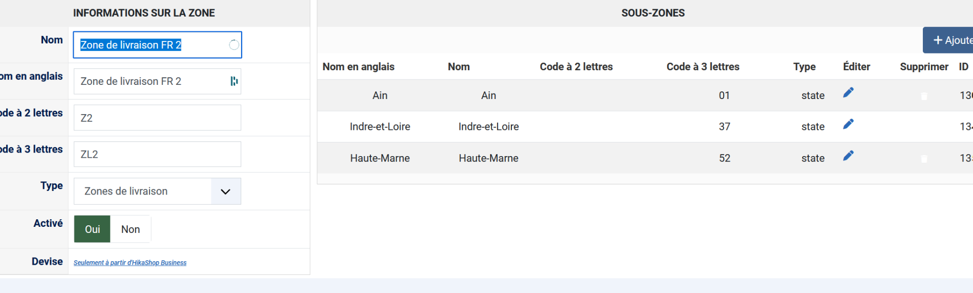

Dans le menu System>Zones, vous pouvez créer de nouvelles zones de type "zone de livraison".
Dans la liste "sous zones" de ces zones de livraison, vous pouvez ajouter les département concernés.
Ensuite, dans vos méthodes de livraison, au lieu de sélectionner un département, vous pouvez sélectionner une zone de livraison, et ainsi la méthode de livraison sera effective pour tous les départements ajoutés en tant que sous zone de la zone de livraison.

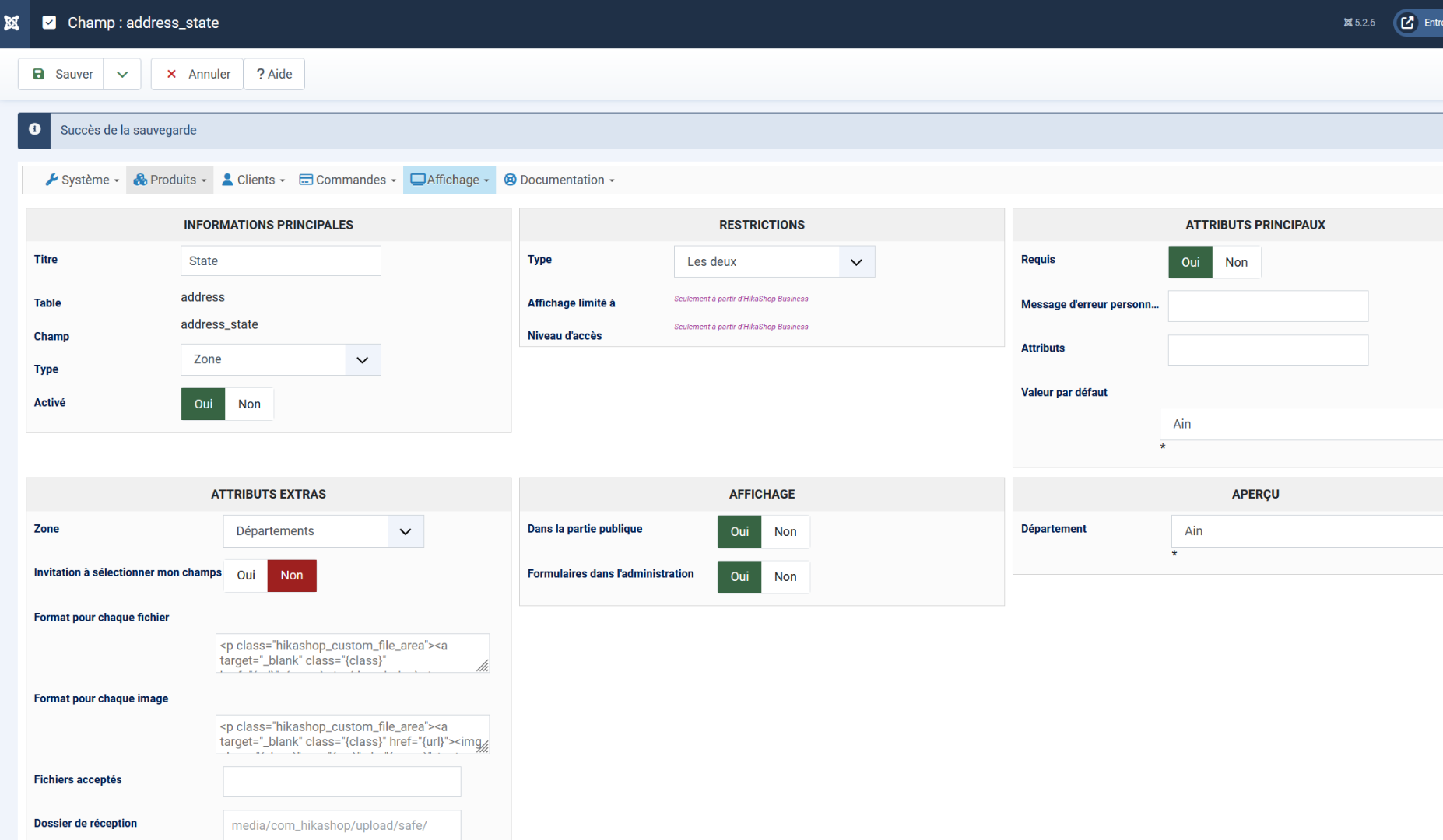

Cela fonctionne bien de mon côté. Auriez vous désactivé le champ address_state qui permet de sélectionner le département ? Cela pourrait expliquer le problème.

Non il est bien actif.

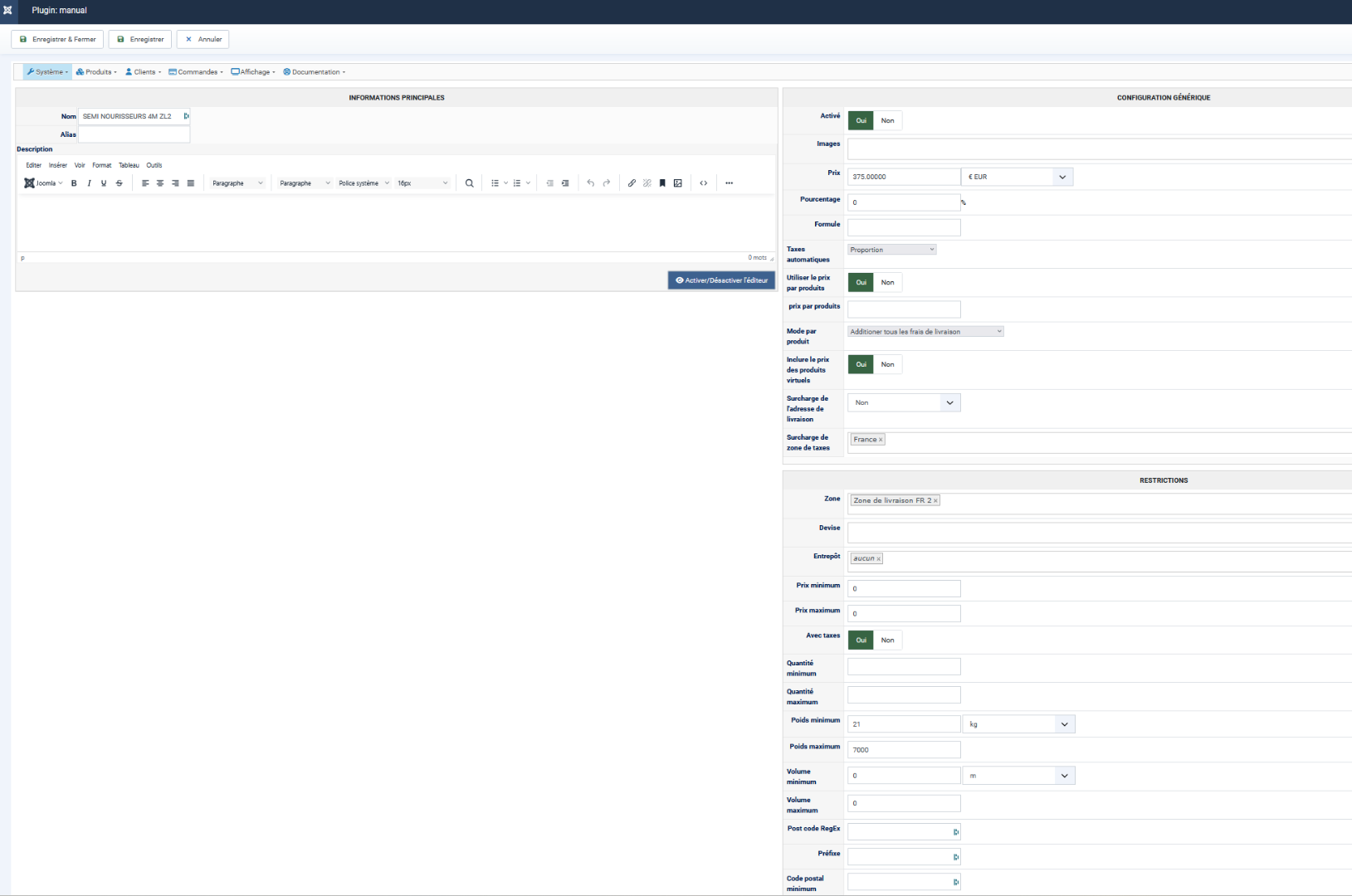

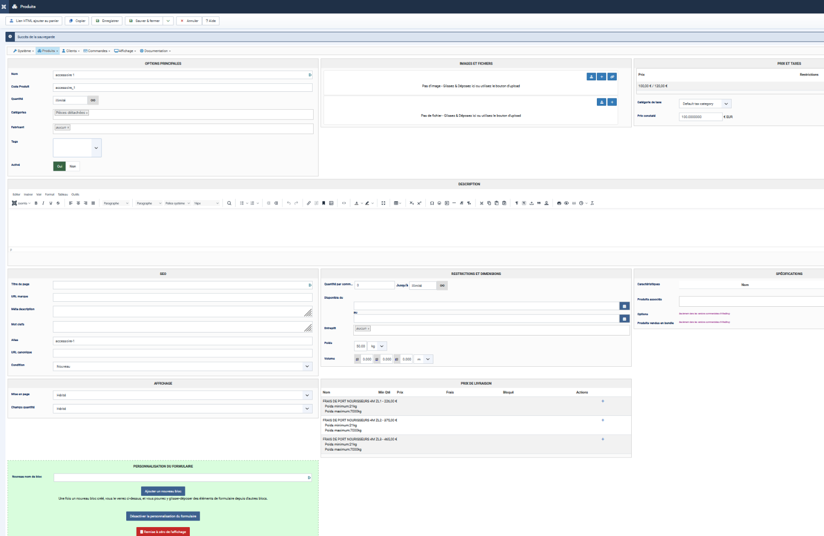

je vous ai fais des captures, un produit test moi de 20KG ca fonctionne (port de base), plus de 21 Kg pour basculer sur les mode de livraison "semi" : Les produits que vous avez dans votre panier ont un poids trop important pour nos méthodes de livraison

Dans la méthode de livraison, vous avez sélectionné la zone "France" dans l'option "Surcharge de zone de taxes". D'une, cela n'est pas nécessaire, vu que la méthode de livraison est uniquement accessible pour des utilisateurs avec une adresse dans certains département de France. Et de deux, cela pourrait générer un problème avec la zone courante devenant "France" au lieu du département sélectionné dans l'adresse, qui ferait que la restriction de zone ne match pas.
Donc je vous recommande de supprimer la zone de ce paramètre et de retester.
Aussi, le message d'erreur que vous voyez vient surement d'une autre méthode de livraison.
Désactivez temporairement toutes les autres méthodes de livraison pour ne garder que celle qui est sensée s'afficher pour les restrictions de la méthode de livraison. Refaites un test sur le passage en caisse, et vous aurez le message d'erreur correspondant à cette méthode de livraison précisément. Cela devrait aider à mieux comprendre le souci.
