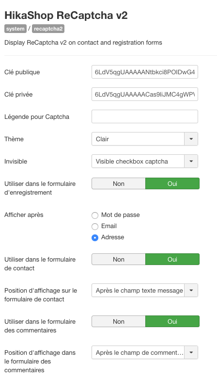

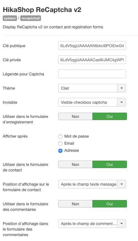

Cela semble fonctionner correctement de notre cotée, pourriez vous nous fournir une capture d'écran de la manière dont vous avez configuré votre plugin recaptcha v2 ? Merci.

- houba_houbi
Topic Author
- Offline
Less
More
- Posts: 236
- Thank you received: 15
6 years 10 months ago #314215
by houba_houbi
Replied by houba_houbi on topic Problem avec recaptcha sur formulaire contact
Less
More
- Posts: 12953
- Thank you received: 1778
6 years 10 months ago - 6 years 10 months ago #314222
by Mohamed Thelji
Replied by Mohamed Thelji on topic Problem avec recaptcha sur formulaire contact
Cela fonctionne correctement de notre coté avec votre configuration, pourriez vous nous fournir un accès temporaire FTP et à la partie administration de votre site, de sorte à ce que l'on puisse tester cela directement sur votre site ? Merci.
