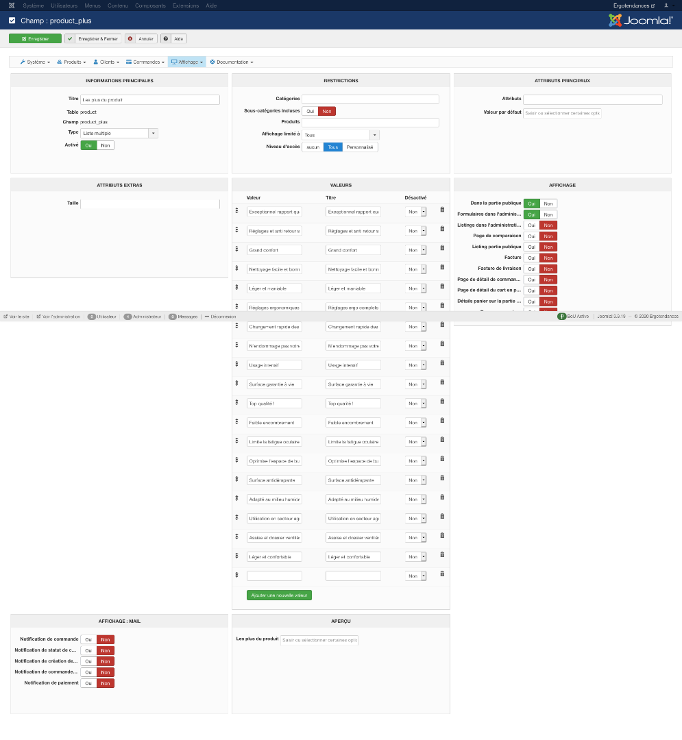

J'utilise des champs personnalisés pour mes produits : un champs en liste déroulante et un autre en choix multiple.
Je viens de m'apercevoir qu'en créant un nouveau produit ou en modifiant une fiche produit existante, j'indique les infos dans mes champs personnalisés, je sauvegarde et quand je reviens sur la fiche produit, les champs ont été sauvés sur leur valeur par défaut et visible en ligne sur ses valeurs pas défaut (cela ne faisait pas cela avant).

Pourriez vous nous montrer via quelques captures d'écran, la manière dont vous avez configuré vos champs personnalisés de sorte à ce que l'on puisse reproduire cela de notre coté ? Merci.

Merci, je viens de faire des copies écran pour les champs personnalisés :

Aussi, je suppose que c'est lié aux caractères spéciaux dans les champs de la colonne "valeur" dans votre champs personnalisé.
Il est préférable de ne pas avoir de caractères spéciaux dans ceux-ci, et de les avoir uniquement dans la colonne "titre".

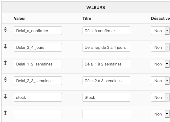

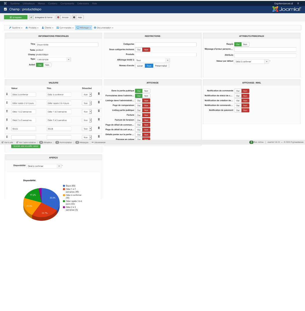

1. J'ai donc téléchargé la dernière version et changé les noms des valeurs, ça à l'air d'être ok. Juste un problème : je n'arrive pas à conserver la dernière valeur "stock" du dernier enregistrement du champ "disponibilité" ? C'est bizarre

1. J'ai recréer votre valeur "stock" dans votre custom field et maintenant apparemment plus de problème pour sauvegarder cette valeur dans votre page de configuration du produit.

1. ok merci mais une question. Pour refaire sur la boutique en ligne, si je crée cette nouvelle valeur à ce champs et que j'efface l'ancienne valeur qui ne fonctionne pas, il faut que je modifie tous les produits qui avaient l'ancienne valeur vers la nouvelle valeur car ça ne va pas se faire automatiquement ?

1. Si vous recréez strictement avec les mêmes valeurs ("Value" & "Title") vous ne devriez pas avoir a redéfinir tout vos produits, norrmalement, sinon dans ce genre de cas pensez au Systéme de MassAction.

Je reviens sur mon problème car si les caractères spéciaux peuvent poser problème dans les champs personnalisés, j'ai donc mis des underscores dans les valeurs des champs :
En revanche, j'ai des underscores qui apparissent maintenant sur la fiche produit mais que pour les nouveaux créés et pas sur les anciens produits. Je ne comprends pas comment cela se fait que je n'ai pas partout pareil. Et comment faire pour les underscores ?
Car "Valeur", c'est bien la référence unique pour le nom du champs et Titre la valeur textuelle à afficher ?

Si vous changez une valeur, il faut en effet mettre à jour les produits qui utilisaient cette valeur. C'est pour cela qu'il vaut mieux laisser une valeur simple et fixe et modifier uniquement le titre.
Dans votre cas, vous pouvez mettre à jour tous les produits avec une certaine valeur pour la nouvelle valeur en utilisant une action de masse avec un filtre sur le champs personnalisé et l'ancienne valeur, et une action "update the values" sur la même colonne avec la nouvelle valeur.
