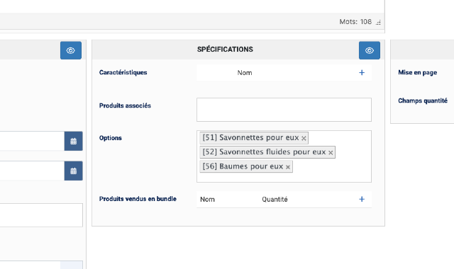

Dans un cas de figure comme celui que j'ai pour mes confections cadeau, où :
- Les produits qui les composent appartiennent à une catégorie qui n'est pas publiée.
- Les confections cadeau, qui appartiennent à une autre catégorie (celle-ci publiée), intègrent les produits dans les options du produit même.
Est-ce que tout cela est trop imbriqué pour pouvoir l'utiliser dans le plugin Google Product (Google Merchant) car les confections cadeau n'apparaissent pas dans le fichier XML.
J'ai essayé de comprendre comment fonctionne le champ "Is bundle?" mais je n'arrive à rien... ou plutôt j'ai du mal à comprendre comment l'intégrer dans un cas de figure comme le mien.
Je me demandais si avec un champ personnalisé on pourrait arriver à contourner ce problème ou si au final la meilleure solution serait d'effectuer ces insertions dans Google Merchant manuellement?

voici ma configuration, je vais essayer d'être court et clair, j'espère... :dry:
J'ai deux catégories.
- Produits pour coffrets cadeau
- Coffrets cadeau
Dans la catégorie "Produits pour coffrets cadeau" j'ai des produits qui portent le nom des catégories de la boutique:
Brosses pour chiens
Savonnettes pour chiens
Baumes pour chiens
Dans ces produits j'ai les variantes qui contiennent les produits spécifiques de la boutique avec prix et poids.
Cette catégorie est désactivée, elle sert de pont pour alimenter mon autre catégorie -> "Coffrets cadeau".
Dans la catégorie "Coffrets cadeau" (et plus précisemment dans deux sous-catégorie) se trouvent les produits qui sont les coffrets.
Ces produits se trouvent dans Spécifications -> Options et sont les produits de la catégorie "Produits pour coffrets cadeau".
Bref comme vous voyez c'est assez imbriqué.
Les produits de la catégorie "Coffrets cadeau" devraient se trouver dans le fichier XML, hors il ne sont pas repris dans ce fichier.
Au final je vais sûrement les rajouter manuellement, c'était juste pour comprendre où cela coince.

1 year 1 day ago #369196
by kilou
Replied by kilou on topic Gestion des produits imbriqués pour Google Merchant Center
ok j'ai trouvé où ça coince.
Les coffrets cadeau n'ont pas de prix dans le produit même, le prix en front-end s'affiche selon le choix des options. Ces options sont celles qui se trouvent dans Produit -> Spécifications -> Options. (Voir le screenshot dans mon avant dernier message)
Donc pour faire bref, si le produit n'a pas de prix dans la section "Prix et Taxes" il n'est pas pris en considération par le plugin, dès que je mets un prix le produit se retrouve dans le fichier XML.
