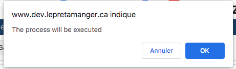

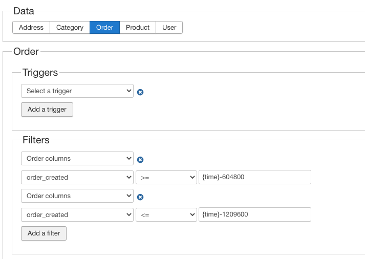

Bonjour Nicolas,
De mon côté, même lorsque je mets les balises {time} tel qu'indiqué et visible ici dans la pièce jointe annexe-1
Et que je procède à l'export en appuyant sur le bouton "Process", une fenêtre s'ouvre, voir annexe-2 ,
la page de l'admin de Joomla se rafraîchit, mais sans export de csv.
Quelle est mon erreur?

1. Vous avez inversé les deux filtres. {time}-604800 est la date la plus proche de maintenant. Donc c'est l'opérateur <= que vous voulez utiliser pour cette valeur. Et vice-versa pour l'autre.
2. Pour avoir un tableau produit / quantité achetée sur une période donnée, c'est un rapport que vous voulez utiliser dans le menu Commandes>Rapports.
Vous allez vouloir sélectionnner le type d'affichage listing, avec les données "produit" et l'option "Displayed Information" configurée sur "orders".
Le rapport va additionner les ventes des produits
