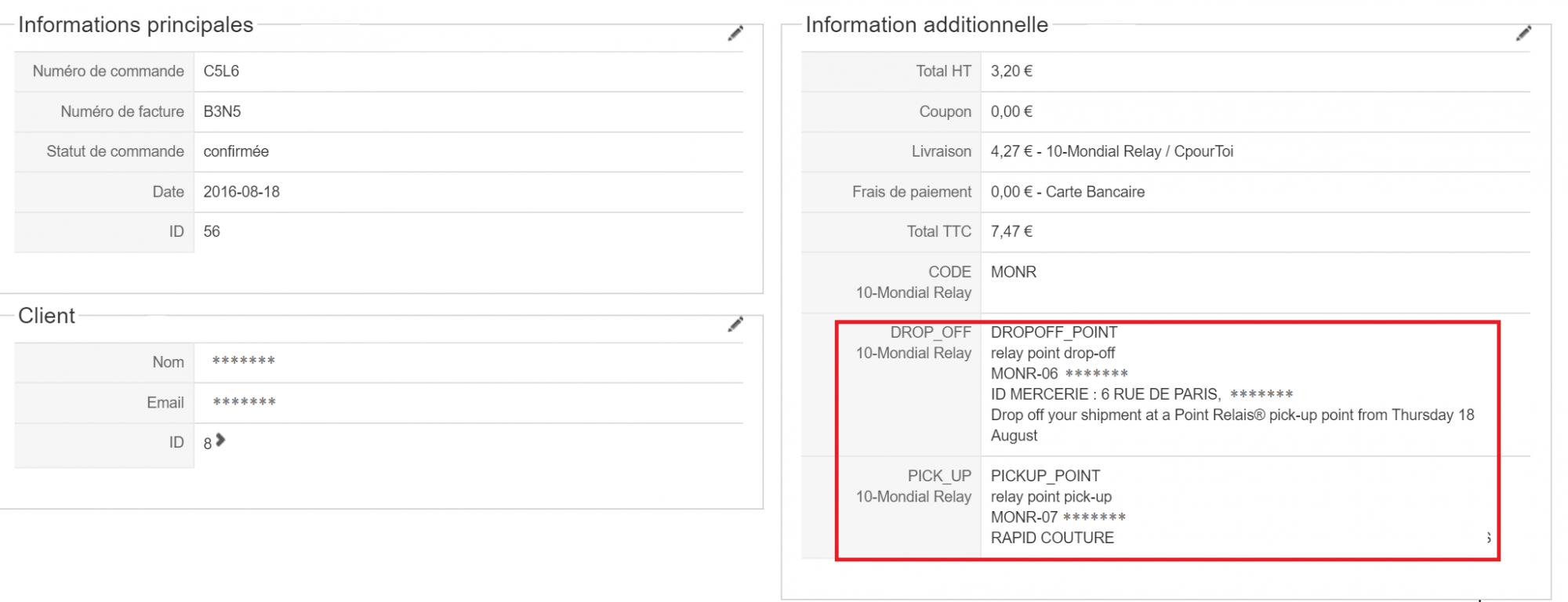

edit : J'ai ajouté une copie d'ecran d'une commande confirmée hikashop avec le choix mondial relay. On y voit bien que les informations sont correct, la connexion au compte envoimoinscher permet de récupérer les info dropoff_point. Donc mes logins sont corrects.

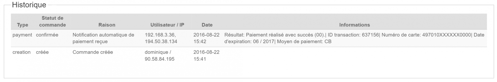

J'ai regardé les historiques, ca semble correct, j'ai pas de message d'erreur, y'a t-il vraiment un appel qui se fait ? J'ai appellé envoimoinscher qui devait regarder de leur coté et me rappeller dans la journée... ca fait 3 jours ouvré maintenant !!
