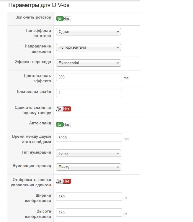

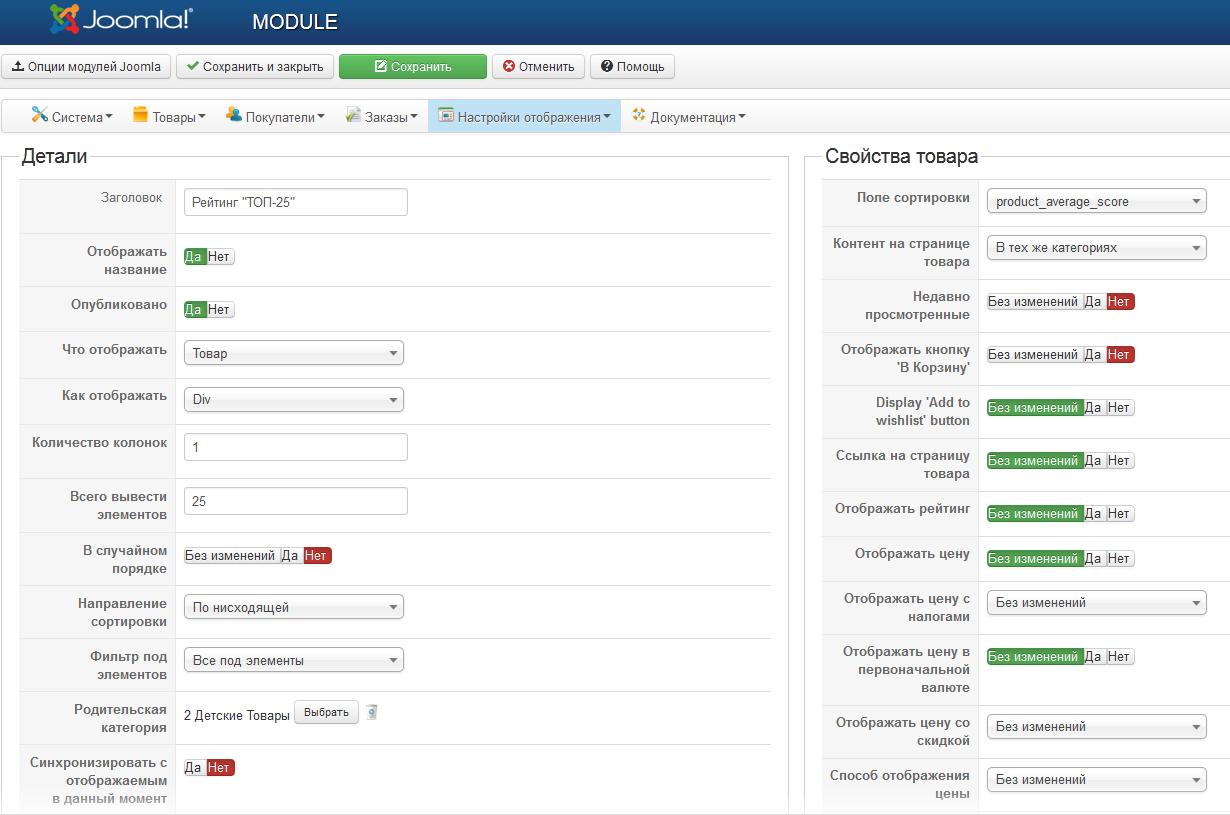

13 years 5 months ago #104394 by zlenko
Replied by zlenko on topic Вопросница
Создал и настроил модуль "HikaShop Content Module (Content display for Hikashop)"
Настройки на скриншотах:
my project ibaby.com.ua

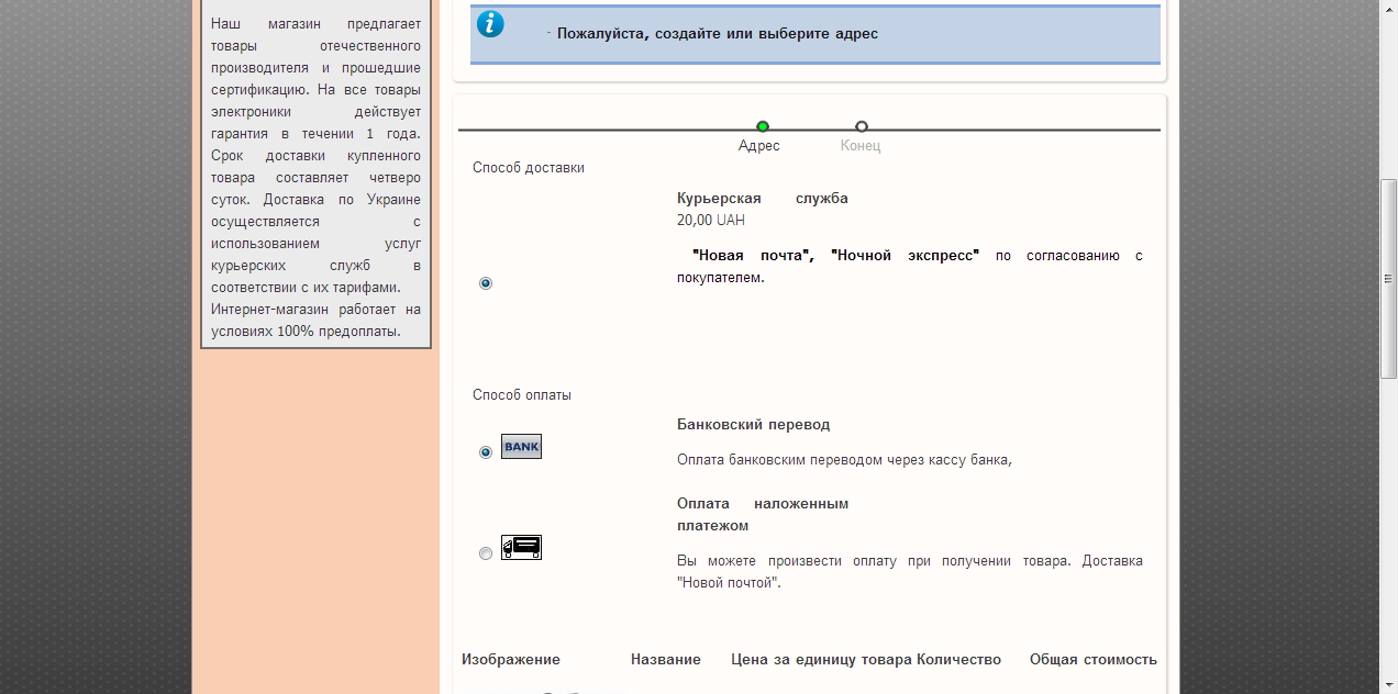

13 years 4 months ago - 13 years 4 months ago #106263 by bair
Replied by bair on topic Вопросница
Joomla 2.5.11, HikaShop 2.1.3. При оформлении заказа не отображаются поля с данными покупателя, т.е. нет этих полей для заполнения,но предупреждение о том, что не заполнен адрес выдаётся. Не могу найти причину? помогите пожалуйста. Скрин в аттаче.

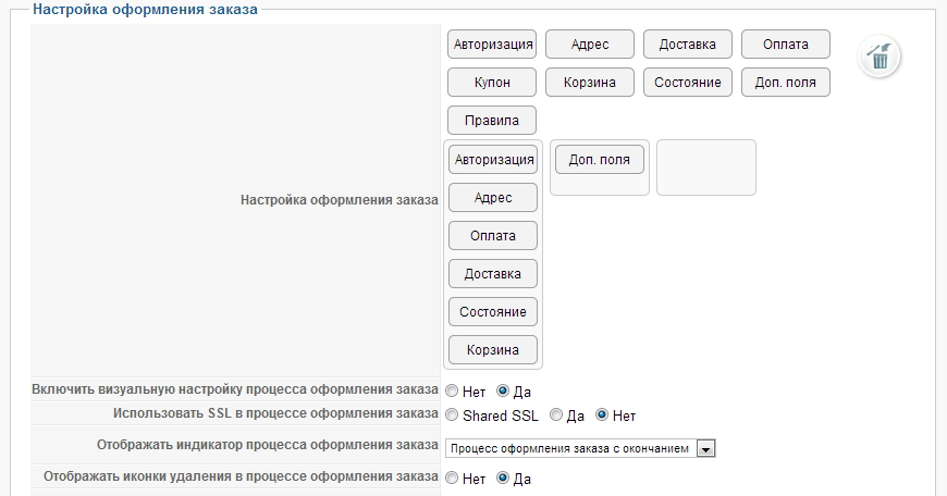

13 years 4 months ago #106364 by master_b
Replied by master_b on topic Вопросница
zlenko wrote: Создал и настроил модуль "HikaShop Content Module (Content display for Hikashop)"
а фильтр average_score это по чем фильтрует (рейтинг, кол-во просмотров или чего)?
More
13 years 4 months ago #106365 by master_b
bair wrote: Joomla 2.5.11, HikaShop 2.1.3. При оформлении заказа не отображаются поля с данными покупателя, т.е. нет этих полей для заполнения,но предупреждение о том, что не заполнен адрес выдаётся. Не могу найти причину? помогите пожалуйста. Скрин в аттаче.
помню что был подобный вопрос, ток не помню на каком форуме, если не ошибаюсь то в самом конструкторе оформления заказа надо чтот отметить или правильно выставить последовательность форм (у меня псотроено след образом: авторизация - адрес - доставка - оплата - купон - корзина - состяние - доп поля)

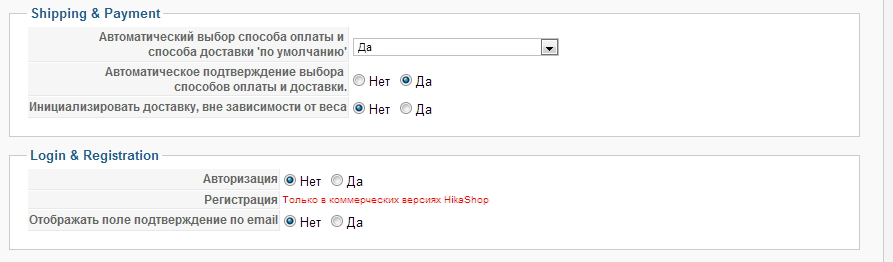

13 years 4 months ago - 13 years 4 months ago #106379 by bair
На счёт очерёдности в оформлении заказа я согласен, но если ставить на первое место авторизацию, то начинает требовать регистрацию на сайте, хотя в самом низу равздела конструктора оформления заказа отмечено без авторизации.

13 years 4 months ago - 13 years 4 months ago #106634 by bair
Убрать авторизацию никак нельзя?, а то приходится заполнять форму регистрации, после чего должно прийти письмо с активацией и только после этого можно продолжить оформление заказа. А так как версия бесплатная, то регистрация не идёт и ни какого письма не отправляется. Может я чего не так делаю?

13 years 4 months ago #106637 by zlenko
В платной версии работает без регистрации - посмотреть можно тут ibaby.com.ua/
Единственное что пришлось разбить на два шага, т.к. стоимость доставки зависит от суммы, а при редактировании корзины возможно было отправить заказ меньше минимальной суммы заказа. Если у Вас коммерческий проект, то проще купить бизнес версию.
