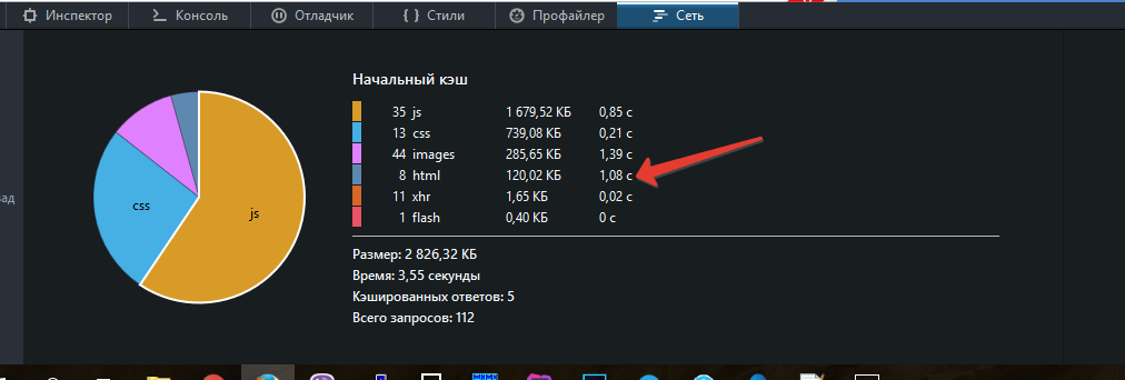

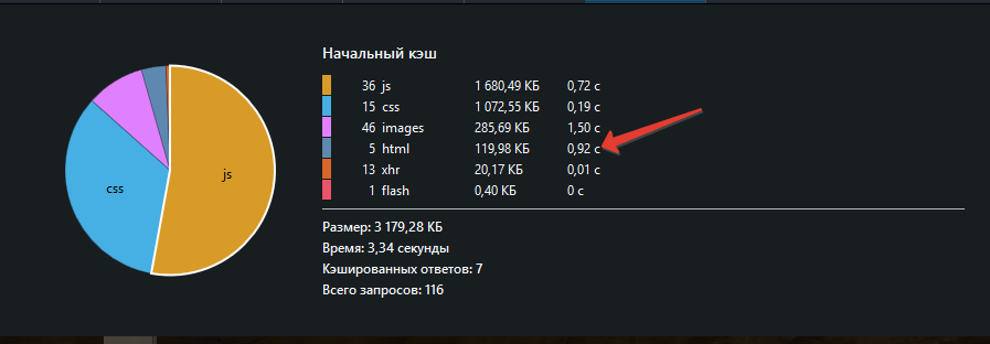

gzip у меня не тот, который в Joomla, а на сервере. Как я понимаю, это статическое сжатие от nginx. Да, сжимаются пока только тексты. Попозже добавлю css, и, наверное, js. Просто пока часто ковыряюсь в шаблоне.
gzip может быть только один. В любом случае для его выполнения требуется время.
А кэш джумлы позволяет экономить именно время исполнения скрипта.
Это без кэша (магазин flyshoes.ru)
а это с кэшем:
как видите разница в 10%. Это измерено средствами браузера. И еше - у меня собственный физический сервер. Я не думаю, что вы сумеете найти хостинг аналогичный по параметрам. На других магазинах разница будет больше.
Чем больше товаров - тем больше разница.
В реальных боевых условиях разница обычно 2-3 секунды. То есть оооочень много. Поэтому говорить про джумлу без кэша... нуууу ... это как-то несерьезно.

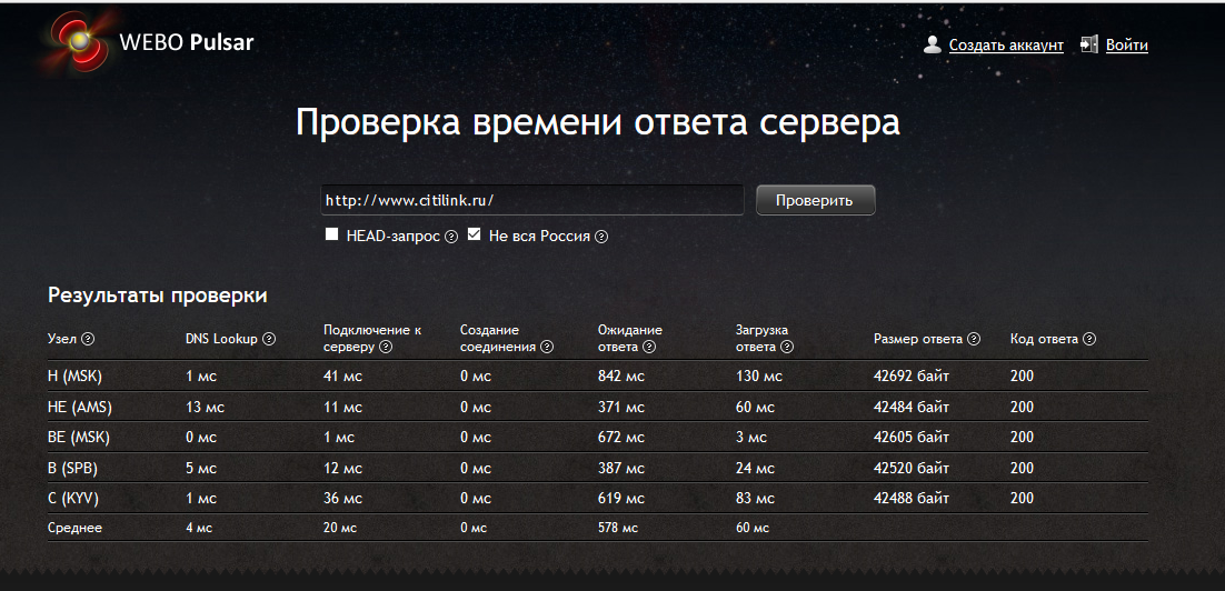

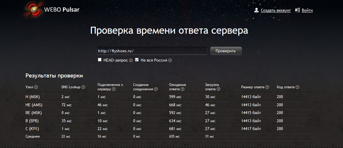

На том же flyshoes, время ответа 700мс - это много.
Много? ну я вот тут с citilink.ru сравнил...
вроде как побыстрее у меня будет чем в ситилинке....
Может вы более быстрые магазины знаете? Или более быстрые серверы?

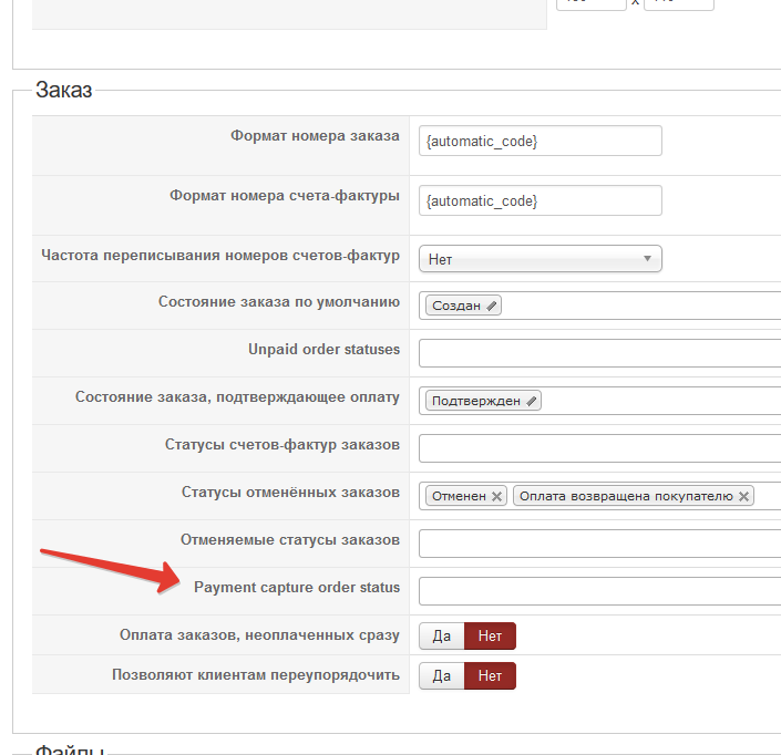

10 years 6 months ago #233849 by Gedonist
Replied by Gedonist on topic Вопросница
подскажите, можно ли сделать на hika двухэтапный процесс покупки. То есть: пользователь набирает корзину, отправляет заказ, менеджер получает его и "согласовывает", пользователю приходит письмо - заказ согласован, можно оплачивать, вот реквизиты или страница для оплаты?
искал поиском, не нашел такого...
More
10 years 6 months ago #233880 by sebur
Replied by sebur on topic Вопросница
Gedonist wrote: подскажите, можно ли сделать на hika двухэтапный процесс покупки. То есть: пользователь набирает корзину, отправляет заказ, менеджер получает его и "согласовывает", пользователю приходит письмо - заказ согласован, можно оплачивать, вот реквизиты или страница для оплаты?
Попробуйте использовать функцию WISHLIST (Список желаний), я переименовал это в "Заявка"
Удачи!
More
10 years 6 months ago #233881 by progreccor
Replied by progreccor on topic Вопросница
Для этого существуют специально созданные типы состояния заказов:
Но тут важно чтобы плагины оплаты были с этим совместимы
Я здесь добровольно!

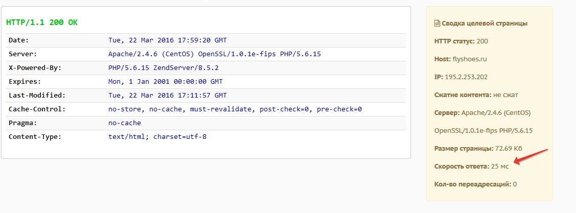

Rabbiteggs wrote: Скорость загрузки. Рекомендации гугла - ответ сервера не более 200 мс. У меня на данный момент у всех сайтов которые я ускорял, время ответа не превышает 100 мс, а скорость загрузки не более 1.5-2 сек. И один из них с хикашоп. Но там где хика, удалось уменьшить ответ от сервера до < 100 мс только когда в стандартном кешировании появилась функция исключения страниц.
100 мс? У меня такое ощущение что мы подразумеваем разные вещи под словом "ответ сервера".
В таком случае у меня ответ сервера - 25 мс.
Каким инструментом вы меряете ответ сервера?
Давайте сделаем проще - вы приведете в качестве примера один из своих магазинов и мы банально сверим характеристики.
А то как-то странно получается - я привожу конкретные сайты, а вы говорите абстрактно.

progreccor wrote: Для этого существуют специально созданные типы состояния заказов:
что-то у меня нет такого пункта. Нужно обновлять версию магазина?
Плагины оплаты у меня самые примитивные: реквизиты и виджет от яндекс.денег...
More
10 years 6 months ago #234053 by progreccor
у вас бесплатная версия хикашоп.
Ее функции во многом ограничены.
У меня - бизнес версия.
