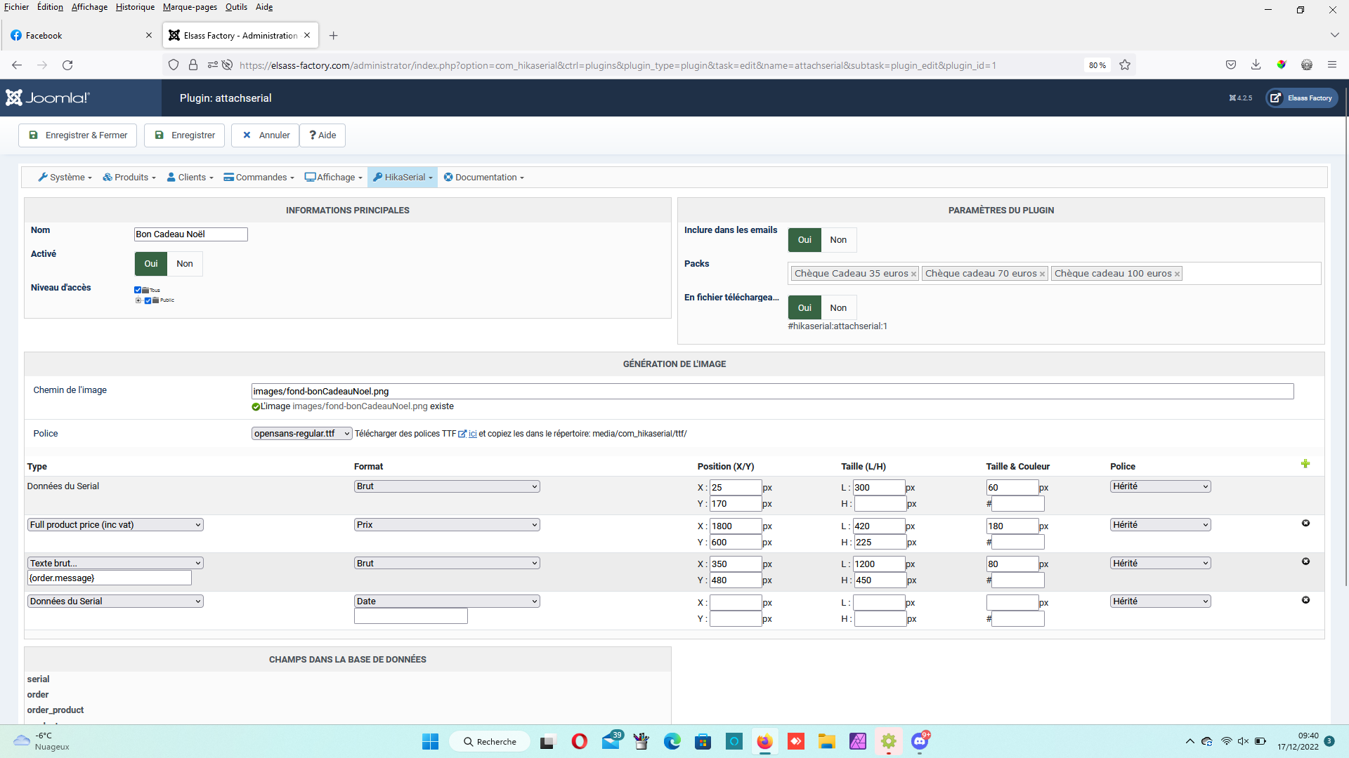

3 years 11 months ago - 3 years 11 months ago #347609
by 2CEVENTS
Voici la capture d'écran.
Je souhaiterai bien sûr également faire figurer le code à saisir pour pouvoir utiliser le bon.
J'ai remarqué qu'il faut apparement activer le code pour qu'il soit ensuite utilisable !! Comment faire pour que cette activation soit automatique ? merci
Merci de votre aide.

3 years 11 months ago #347614
by Jerome
Replied by Jerome on topic Difficultés de compréhension sur la mise en page de bons cadeaux
Notre support fait son maximum pour répondre au mieux et rapidement aux message mais le weekend est un moment nécessaire pour le repos et la famille.
Nous comprenons que vous pouvez avoir des contraintes de temps mais merci de ne pas envoyer de message sur la boite de contact afin de nous demander de répondre plus rapidement, un samedi matin.
La documentation du plugin Attach Serial est disponible ici :
www.hikashop.com/support/documentation/1...ns-attachserial.html
Vous trouverez la description des différents "Types".
Indiquant que le type "test brut..." ("raw text" en anglais) permet d'afficher le texte exact que vous entrez dans le champs input en dessous.
Sachant que vous souhaitez afficher un champs de la table "order", vous devez utiliser le type "Order..." ou alors passer en "dynamic text" pour pouvoir utiliser des tags tel que :
Pour afficher la donnée de votre champs personnalisé ayant pour nom de colonne dans votre base de données : "message".
Au niveau de votre question sur le fait que le code soit utilisable.
Si vous avez configuré votre pack pour utiliser le générateur "coupon" et que celui-ci vous génère bien des coupons HikaShop (que vous pouvez voir dans votre backend), alors vous n'aurez rien de plus à faire.
Vous ne souhaitez pas configurer HikaSerial pour faire de la consommation de serial ; il s'agit d'un système pour de la billetterie ou des coupons physiques.
www.hikashop.com/support/documentation/1...ugins-coupongen.html
Pour revenir sur la prévisualisation.
Comme je vous l'ai indiqué précédemment, il est conseillé de faire une commande de test et d'utiliser le système de téléchargement depuis la commande.
Ainsi, vous pouvez avoir votre configuration attachserial dans un onglet et votre téléchargement d'un autre ; avec la possibilité de rafraichir autant que vous voulez pouvoir vos modifications.
Effectivement, les fonctions PHP pour la gestion de l'écriture en TTF sont en points et non en pixels.
www.php.net/manual/en/function.imagettftext.php
Nous allons changer le préfix dans l'écran de configuration.
Cordialement,
Code:
{order.message}
Cordialement,
