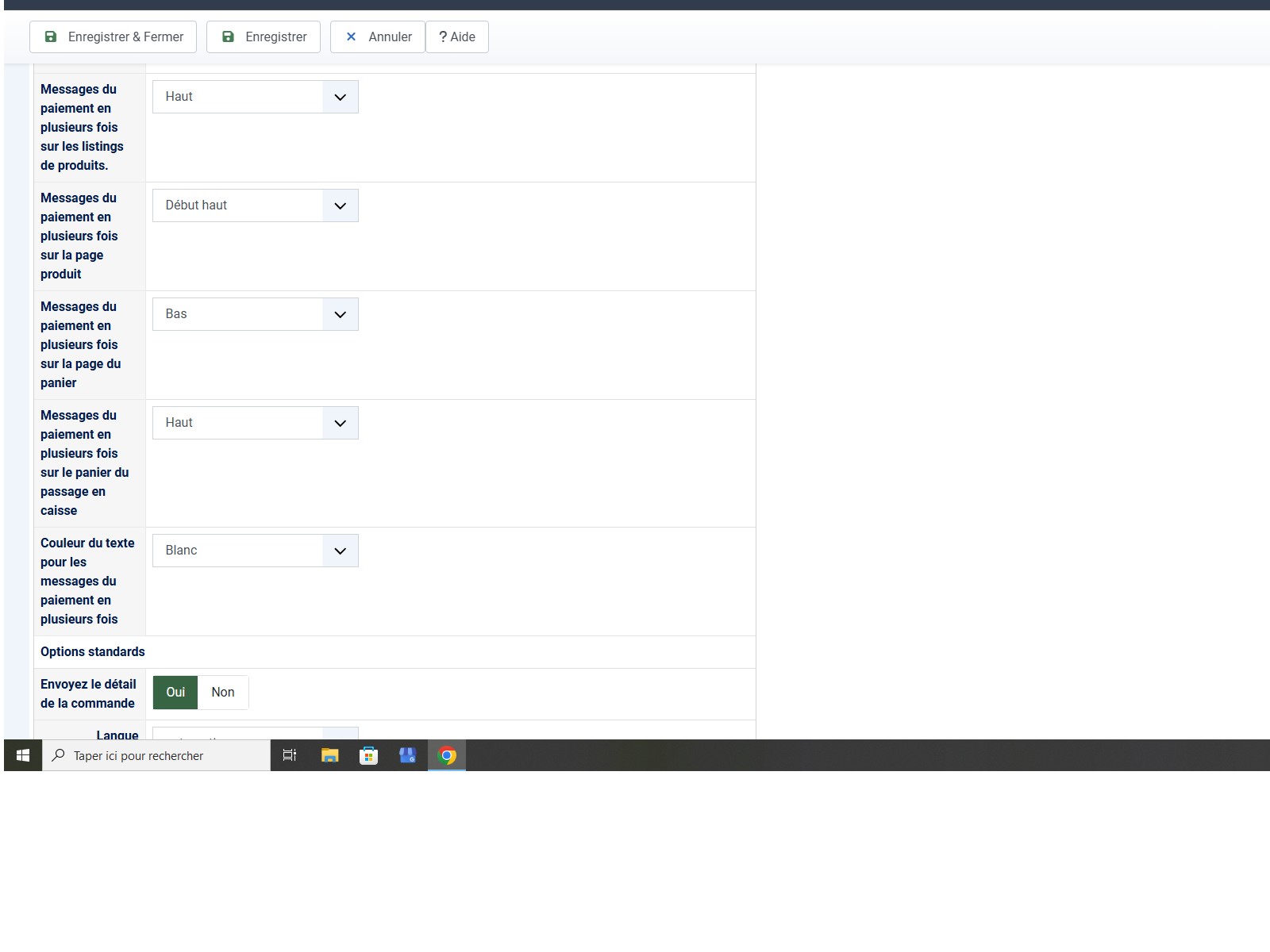

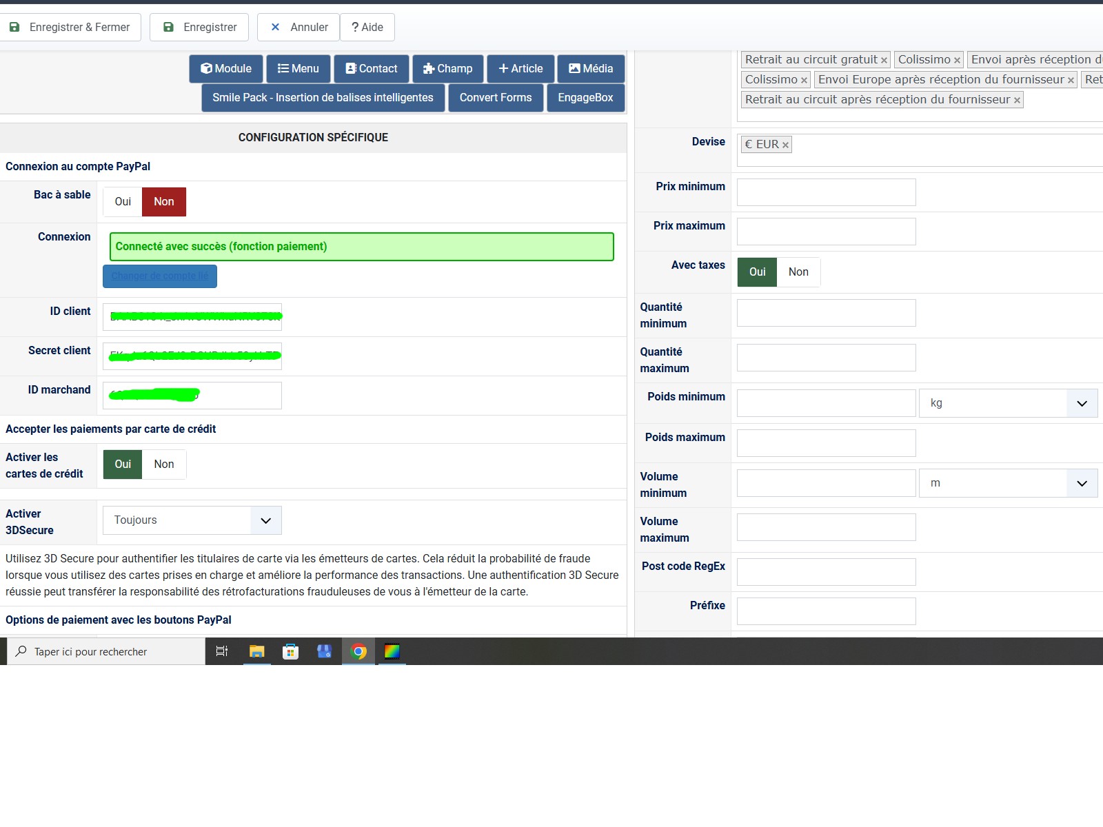

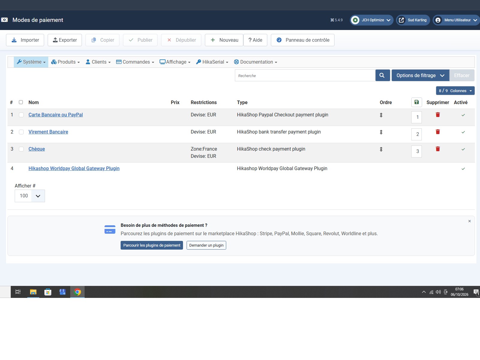

1 month 2 weeks ago - 1 month 2 weeks ago #100000103 by sudkarting
Bonsoir,
1/ Ok voir capture
2/ Ok car je reçois des paiements PayPal normaux et vous savez tout ce que l’on a résolu ce mois-ci…et maintenant cela fonctionne et bien!
3/ À vérifier auprès de PayPal si mon compte est éligible mais il y  a quelques temps j’étais arrivé à afficher le message en haut des articles en blanc.
Personnellement je pencherai plus sur une option d'affichage sur le template mais j'ai vraiment une connaissance limité dans ce domaine. Vous m'aviez fait ajouter ceci il y a quelques temps, est-ce lié?
[id^="zoid-"] .visible{opacity:1!important}
J'ai mis ci-dessous ma configuration actuellement sur le site.
Si vous voulez un accès administrateur…
Merci

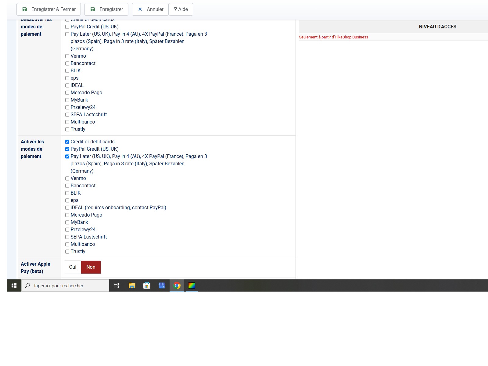

1 month 2 weeks ago #100000135 by nicolas
Merci pour ces précisions. Nous avons comparé le code entre la 6.5 et la 6.6.0 : la partie qui affiche le message du 4X sur les fiches produits n'a pas changé du tout (même script PayPal, mêmes paramètres). L'encart vide sur vos fiches produits vient donc bien de la réponse de PayPal pour votre compte, et c'est ce point qu'il faut voir avec eux.
En revanche, vous parlez de « boutons » : est-ce que ce que vous voyiez avec la 6.5 était le bouton « Payer en 4X » au moment du paiement, plutôt que le message sous les produits ? Pour les boutons, la 6.6.0 a bien changé une chose : un mode de paiement coché à la fois dans « Activer les modes de paiement » et dans « Désactiver les modes de paiement » est maintenant retiré. Si « Paiement plus tard » (Pay Later) se trouve dans les deux listes de votre méthode PayPal Checkout, le bouton 4X a donc disparu avec la 6.6.0.
Pouvez-vous vérifier dans HikaShop > Configuration > Modes de paiement > votre méthode PayPal Checkout si « Pay Later » apparaît aussi dans « Désactiver les modes de paiement » ? Si c'est le cas, retirez-le de cette liste et enregistrez : le bouton devrait revenir au moment du paiement. Sinon, envoyez-nous une capture de ces deux réglages et nous regarderons de plus près.
1 month 2 weeks ago #100000139 by sudkarting
Non, je parle bien du texte au dessus des produits avec il me semble "Payez en 4 fois sans frais" en blanc et si on cliquait dessus s'ouvrait une fenêtre PayPal indiquant les mensualités.
Concernant la configuration elle reste identique depuis 3 jours avec coché uniquement à la section Activer les modes de paiement :
Credit or debit cards
PayPal Credit (US, UK)
Pay Later (US, UK), Pay in 4 (AU), 4X PayPal (France), Paga en 3 plazos (Spain), Paga in 3 rate (Italy), Später Bezahlen (Germany)
Je suis en contact avec PayPal en parallèle...
A suivre

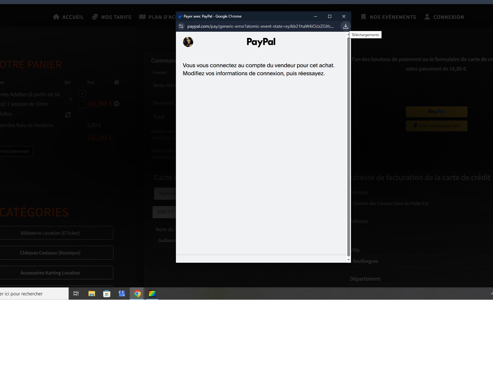

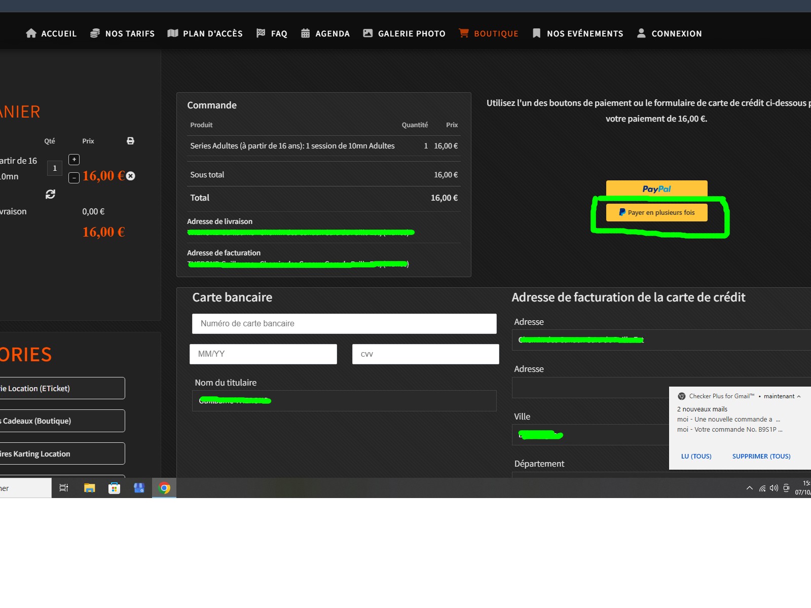

1 month 2 weeks ago - 1 month 2 weeks ago #100000141 by sudkarting
On avance un peu, voici ce que je viens de découvrir, le bouton existe au moment de saisir la carte mais quand on clique dessus on voit pendant 1s le choix du paiement en plusieurs fois (3x, 4x etc...) puis la fenêtre avec ce message et la commande revient en statut "annulée" > Forcément comme un imbécile j'ai utilisé un compte test avec l'adresse de la boutique et donc le compte Paypal est identique, un acheteur ne peut pas être vendeur.
Par contre le texte en blanc dans la boutique ne s'affiche pas.

1 month 2 weeks ago #100000144 by nicolas
Merci pour les captures, elles expliquent ce qui se passe au moment du paiement.
Le message affiché dans la fenêtre PayPal (« Vous vous connectez au compte du vendeur pour cet achat ») veut dire que le test a été fait en se connectant à PayPal avec le compte PayPal de la boutique, celui qui reçoit les paiements. PayPal refuse qu'un compte se paie lui-même : il affiche cette erreur, et en fermant la fenêtre la commande passe en « annulée ». C'est le comportement normal, rien n'est cassé du côté du site, et cette commande de test peut être ignorée ou supprimée.
Pour tester le 4X, il faut un autre compte PayPal que celui de la boutique (un compte personnel, par exemple) ou une fenêtre de navigation privée sans être connecté au compte vendeur. Attention aussi au montant : PayPal ne propose le paiement en 4X qu'entre 30 € et 2 000 €. Avec une commande de 16 €, comme sur votre capture, le 4X ne pourra pas être choisi même avec un autre compte. Faites le test avec un panier d'au moins 30 €.
Le fait que le bouton « Payer en plusieurs fois » apparaisse au moment du paiement est plutôt bon signe : le Pay Later est bien activé dans votre méthode PayPal Checkout et PayPal le propose.
Pour le texte en blanc : la page Boutique n'affiche que vos catégories, sans liste de produits. Or le message ne s'affiche que sur les pages qui listent des produits (une catégorie qui contient directement des produits) et sur les fiches produits. Il n'apparaîtra donc jamais sur la page Boutique elle-même. Regardez plutôt une catégorie avec des produits, ou une fiche produit d'au moins 30 €.
Sur les fiches produits, l'encart est bien placé par HikaShop, mais lors de notre précédente vérification PayPal répondait qu'il n'avait aucun message à afficher pour votre compte. C'est ce point qu'il faut voir avec PayPal : demandez-leur que les messages « Paiement plus tard / 4X PayPal » soient actifs sur votre compte, et vérifiez dans votre compte PayPal (rubrique des messages Paiement plus tard) qu'ils ne sont pas désactivés.

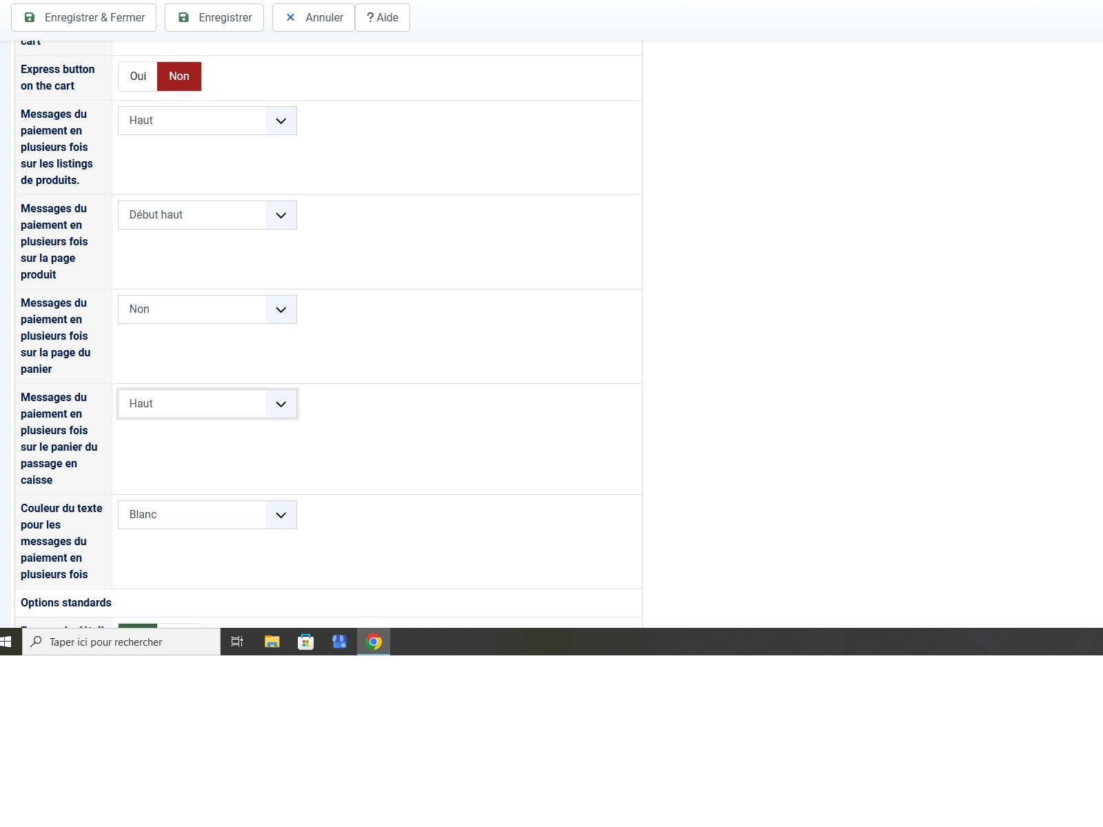

3 weeks 4 days ago #100000403 by sudkarting
Pouvez vous m'éclairer sur ce point, je pensais que cette option faisait apparaitre le texte du paiement en plusieurs fois dans le panier (en bas selon mes options) mais je ne vois rien.
Merci
3 weeks 4 days ago #100000407 by nicolas
Le réglage « Messages du paiement en plusieurs fois sur la page du panier » ne concerne pas le panier affiché dans la colonne de gauche de vos fiches produits (le module panier) : ce module n'affiche jamais le message PayPal. Il concerne uniquement la page Panier d'HikaShop, celle qu'on obtient avec un élément de menu HikaShop de type Panier (ou l'adresse index.php?option=com_hikashop&ctrl=cart&task=show).
En vérifiant ce réglage, nous avons trouvé une erreur dans le plugin PayPal Checkout : même sur cette page Panier, le message n'était jamais affiché, quel que soit le réglage. Nous l'avons corrigée, et vous pouvez télécharger à nouveau le paquet d'installation sur notre site et installez le sur le votre pour avoir le correctif.
Sur votre site, le bouton « Terminer ma commande » du module panier mène directement au passage en caisse. C'est donc le réglage « Messages du paiement en plusieurs fois sur le panier du passage en caisse » (que vous avez mis sur Haut) qui compte pour vos clients : le message s'affiche en haut du panier sur la page de commande, avec le montant du panier (PayPal ne propose le 4X qu'entre 30 € et 2 000 €).
Attention, la couleur « Blanc » s'applique à tous les emplacements : si le fond de votre page de commande est clair à l'endroit du message, choisissez plutôt « Noir » ou « Monochrome ».
Le détail de ces réglages est ici : www.hikashop.com/support/documentation/4...alcheckout-form.html
