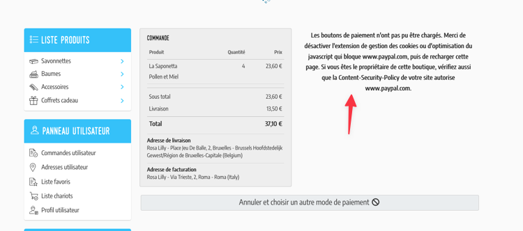

Le premier problème concerne les boutons de paiement PayPal qui ne se chargent pas.
Comme d’habitude, j’ai effectué un test de paiement sur mon site de développement. Le paiement n’a pas pu être finalisé et le message suivant s’affichait :
"Les boutons de paiement n’ont pas pu être chargés. Merci de désactiver l’extension de gestion des cookies ou d’optimisation du JavaScript qui bloque www.paypal.com , puis de recharger cette page. Si vous êtes le propriétaire de cette boutique, vérifiez aussi que la Content-Security-Policy de votre site autorise www.paypal.com ."
Dans la console du navigateur, l’appel suivant renvoyait une erreur 403:
POST api-m.sandbox.paypal.com/v2/payments/find-eligible-methods
J’ai d’abord exclu une cause liée au navigateur ou à l’optimisation JavaScript: Ghostery était désactivé et j’ai également désactivé JCH Optimize, mais l’erreur restait présente.

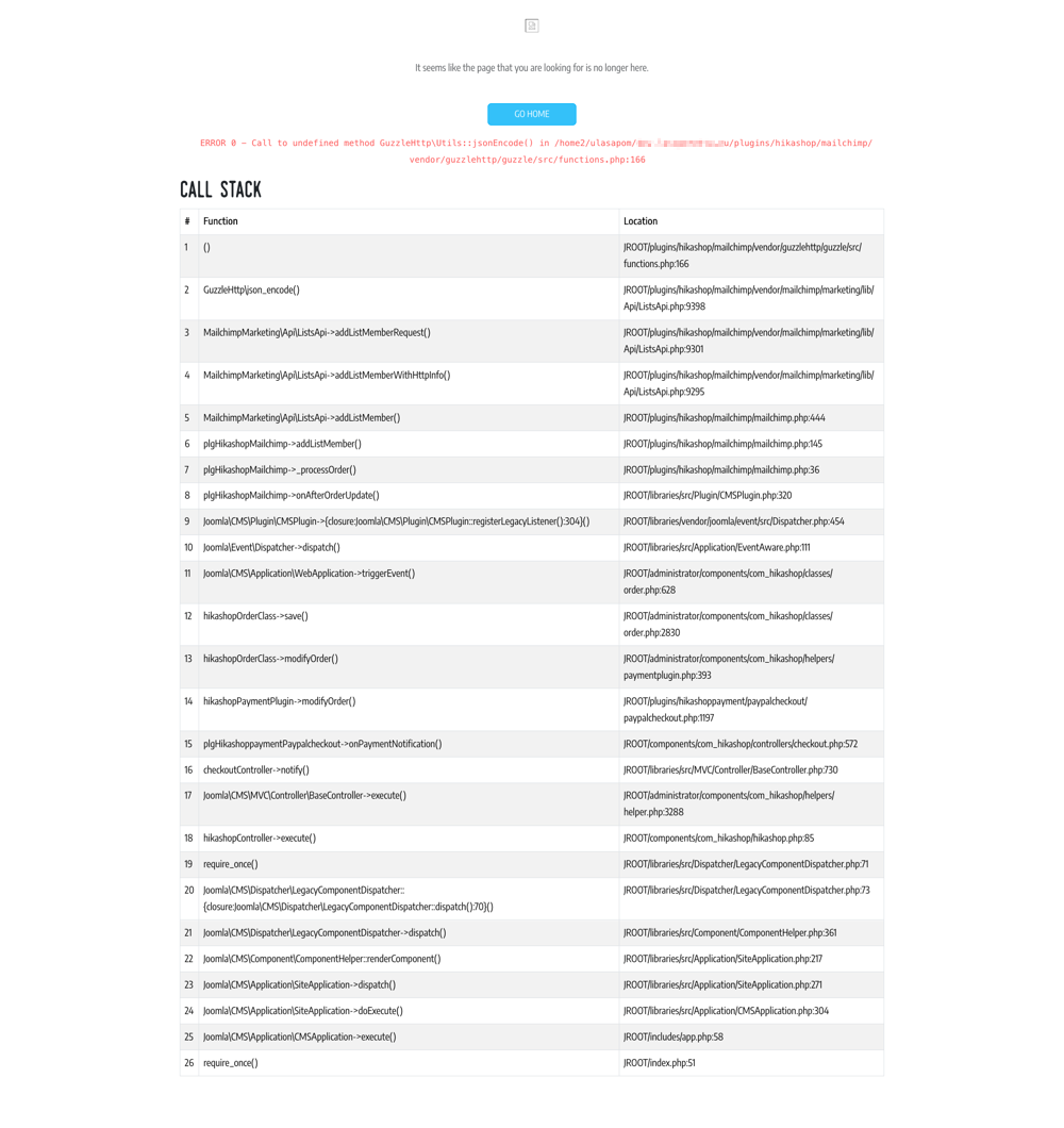

Le deuxième problème est une erreur après le paiement PayPal.
Après avoir validé le paiement PayPal, la page de remerciement ne s’affiche pas: une erreur apparaît à la place. Avec le debug de Joomla, j’obtiens ceci:
ERROR 0 - Call to undefined method GuzzleHttp\Utils::jsonEncode()
in /home2/ulasapom/dev.lasaponetta.eu/plugins/hikashop/mailchimp/vendor/guzzlehttp/guzzle/src/functions.php:166
L’erreur semble provenir du plugin Mailchimp d’HikaShop, plus précisément de la version de Guzzle incluse dans son dossier `vendor`.
Pouvez-vous me confirmer si ce problème est connu et s’il existe une correction ou une mise à jour à appliquer ?

... ok pour le problème du plugin de Mailchimp, c'est réglé avec sa mise à jour, dommage que je n'ai pas reçu de notification à ce sujet...

Oui, c'est lié à la mise à jour : depuis HikaShop 6.7.0, le plugin PayPal Checkout utilise la nouvelle version (v6) du JavaScript SDK de PayPal pour afficher ses boutons, et il n'y a plus de retour possible vers l'ancienne. PayPal refuse cette version (l'erreur 403 sur find-eligible-methods) pour une application qui n'a pas l'option « JavaScript SDK v6 » cochée dans le Developer Dashboard. C'est la même chose pour l'application Live : il faut donc l'activer sur l'application utilisée par votre boutique en ligne avant ou au moment de déployer la mise à jour, sinon vos clients verront le même message à la place des boutons.
Pour la mise en production, je vous conseille de procéder ainsi :
1. Dans le Developer Dashboard de PayPal, onglet Live, ouvrez l'application dont le Client ID est dans votre méthode PayPal Checkout et cochez « JavaScript SDK v6 » dans ses fonctionnalités, puis enregistrez.
2. Vérifiez-la avant de déployer, depuis votre site de développement : dans la méthode de paiement PayPal Checkout, mettez Sandbox sur Non, saisissez le Client ID et le Client secret Live, enregistrez, puis cliquez sur le bouton « Vérifier la disponibilité » (Check availability) de la liste des moyens de paiement. Si les moyens de paiement apparaissent comme disponibles, PayPal accepte l'application ; si le texte indique que PayPal n'a pas répondu, il la refuse encore (et, comme pour votre application Sandbox, il faudra peut-être créer une nouvelle application Live et mettre son Client ID et son secret dans la méthode de paiement). Remettez ensuite les identifiants Sandbox sur votre site de développement. Aucun paiement n'est fait pendant cette vérification.
3. Après le déploiement, faites un achat test réel d'un petit montant pour confirmer que les boutons s'affichent.
Les réglages de la méthode sont décrits ici : www.hikashop.com/support/documentation/4...alcheckout-form.html
Le message affiché sur la page de paiement vous a orienté vers le navigateur alors que le problème venait de l'application PayPal : dans la prochaine version d'HikaShop, quand PayPal refuse l'application, la page le dira et indiquera de vérifier le Client ID, le réglage Sandbox et l'option « JavaScript SDK v6 ».
Pour MailChimp : oui, l'erreur Guzzle venait de l'ancienne bibliothèque incluse dans le plugin, corrigée dans sa dernière version, que vous avez installée. Les plugins achetés sur notre site ne préviennent pas par e-mail de leurs mises à jour, mais Joomla les affiche dans Système > Mettre à jour > Extensions, comme pour HikaShop.

J'ai coché JavaScript SDK v6 dans Checkout Paypal, mais j'ai toujours :
Les boutons de paiement n'ont pas pu être chargés. Merci de désactiver l'extension de gestion des cookies ou d'optimisation du javascript qui bloque www.paypal.com , puis de recharger cette page. Si vous êtes le propriétaire de cette boutique, vérifiez aussi que la Content-Security-Policy de votre site autorise www.paypal.com .
je n'ai rien qui bloque sur le site normalement (pas de Content-Security-Policy , pas d'optimisation).
quand je vais dans le plugin Paypal et que je clique sur vérifier la dispo... c'est OK; par contre à l’enregistrement j'ai ce bandeau en haut, je ne vois pas ou changer l'option, je ne sais pas si cela à un lien...
"L'option 'Arrondir les prix durant les calculs' est désactivée dans la configuration HikaShop. Cela peut parfois engendrer des différences d'arrondi entre le total calculé par PayPal et le total calculé par HikaShop résultant en une erreur 'AMOUNT_MISMATCH' à la fin du passage en caisse avec cette méthode de paiement."
