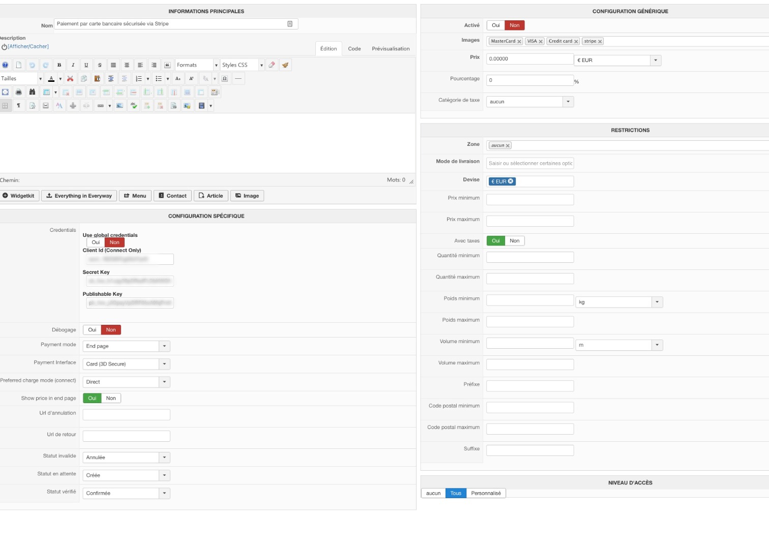

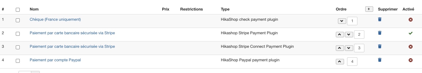

J'ai 2 plugins et je crois que j'ai dû activer le mauvais, non ?
Dans celui désactiver se trouve le 3D Secure, je vous joins aussi la copie écran

En effet, vous devez utiliser le plugin "Stripe Connect".
Votre première capture est bien le plugin Stripe Connect avec la gestion du 3DSecure qui doit être publié.
Cordialement,
Cordialement,
