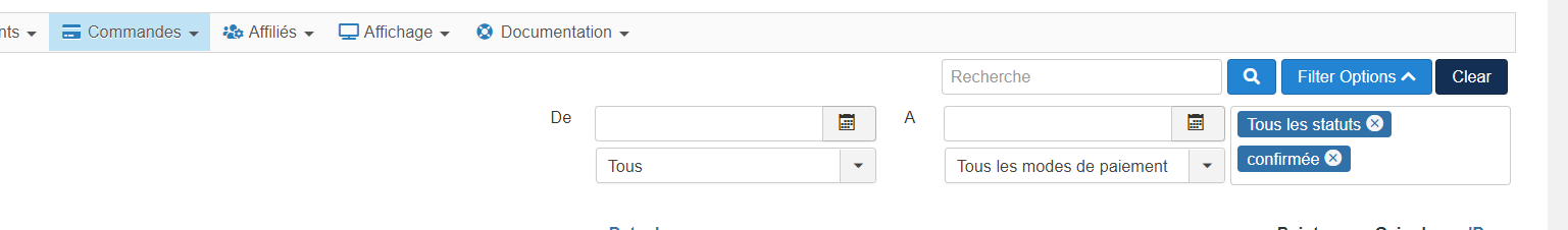

J'ai un client qui ne veut plus voir "tous les statuts" après avoir choisi un filtre des commandes (crée, confirmée, etc....)
il ne veut plus devoir supprimer "tous les statuts" lorsqu'il choisit de voir par exemple les commandes confirmées...
Que puis je faire svp ?
Merci
Ghislain

Utilisez-vous vraiment HikaShop 4.4.5 ?
Car nous avons justement travailler là-dessus l'année dernière et le filtre des statuts de commande s'affiche comme ceci et n'a plus le problème que vous décrivez :
i.imgur.com/gMSF1Sd.png (sur notre site de démo avec HikaShop 4.4.5)
Supposant que vous utilisiez une ancienne version d'HikaShop, il suffirait de mettre à jour HikaShop.
Si vous utilisez vraiment la 4.4.5, alors je ne vois pas pourquoi vous avez cet affichage. Avez-vous par hasard un vieil override de order / listing pour votre template backend ?

J'ai rajouté le code:
avant la ligne:
dans le fichier administrator/components/com_hikashop/types/categorysub.php et cela corrige le problème sur votre site.
Nous allons rajouter cela de notre coté pour la prochaine version.
Code:
window.hikashop.ready(function(){ window.hikashop.noChzn(); });
Code:
window.hikashop.checkOrderStatusSelectChange = function(el) {
