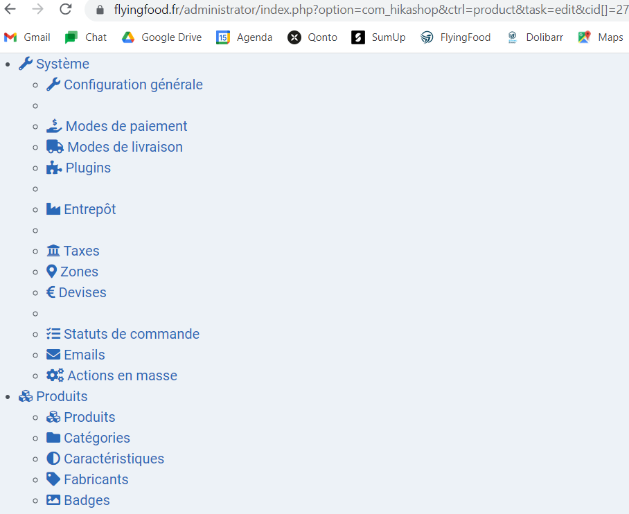

0 Database not set in Joomla\CMS\Form\Field\TagField
Aujourd'hui, j'ai mis à jour ma version de joomla 4.2.1
Je me suis rendu compte par la suite que je ne pouvais plus accéder à mes fiches produits dans HikaShop Business: 4.6.1
par ex pour le produits suivants :
www.flyingfood.fr/administrator/index.ph...roduct&task=edit&cid []=278
j'ai un affichage dégradé, avec un message d'erreur suivant :
Une erreur est survenue
Sur la partie public en front-end, je n'ai pas rencontré de problème d'affiche
Comment résoudre ce problème ?

J'ai trouvé sur ce forum le post suivant :
www.hikashop.com/forum/install-update/90...2-update.html#343952
qui précise :
"- if you have HikaShop 4.6.1 you can download it again on our website and install it on yours to get the hot fix"
J'ai donc réinstallé Hikashop 4.6.1 comme préconisé
Le problème est résolu

Hello pour ma part cela n'a pas suffit.
J'ai réinstallé la version 4.6.1 sans changement.
Du coup j'ai appliqué la patch mentionné ici -> www.hikashop.com/forum/install-update/90...omla-4-2-update.html
Bonne journée !
