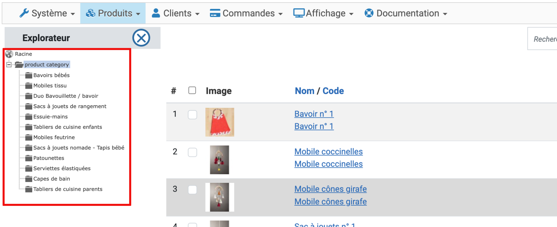

Mais peut-être me suis-je mal exprimé : ce que je voudrais grossir c'est l'arborescence des titres situés sous le mot explorateur, rien de plus. Le reste est parfaitement lisible.
Cordialement

J'ai du mal à vous suivre, pouvez faire une screenshot en encadrant en rouge la partie que vous voulez modifier.
Car je vous avoue que je suis un peu perdu...

Merci d'essayer de démêler ce souci.
Rn PJ la copie d'écran avec la zone à modifier.
Cordialement
Cordialement

Ce type de commande devrais vous permettre de sélectionner et augmenter la taille de votre texte :
Cordialement
Code:
div#product_listing_otree a {
font-size: 1.4em;
Last edit: 3 years 3 months ago by Philip.
