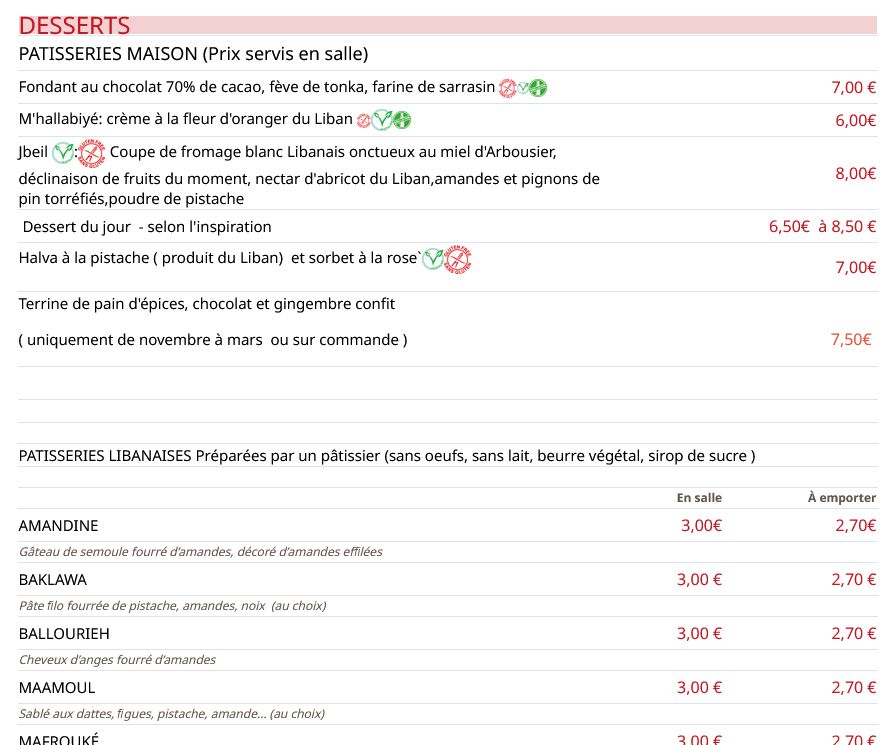

J'ai fait le tour du forum je n'ai pas vraiment trouver ce que je cherche, est ce que c'est possible de créer des menus restaurant salon de thé en mode catalogue et/ou boutique, afin de faciliter la mise à jour des produits & prix .
Je souhaite avoir un listing qui ressemble plus ou moins au menu en css actuel comme sur la page menu , pensez-vous que c'est faisable via Hikashop ?!

Si vous regardez le menu du restaurant sur le site : larbousier.net/en/menu / larbousier.net/fr/la-carte
Je souhaite faire ça via hikashop, afin de faciliter à mon client et à moi la mise à jour des produits et des prix, la page html en question = 10 environ pages de produits, avec pleins de style, en plus en 4 langues, donc la mise à jour parfois fois et très fastidieuse surtout pour mon client..

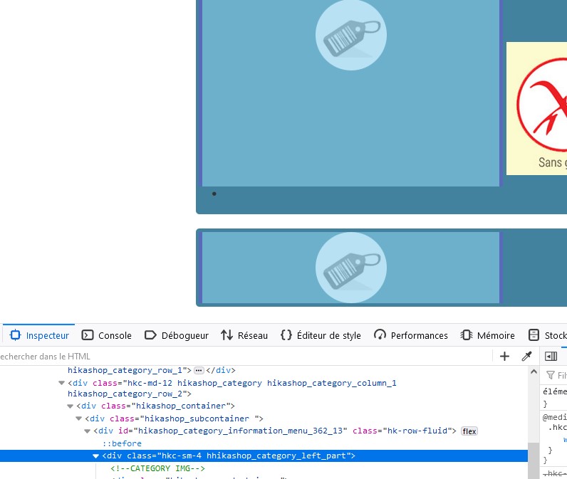

Par exemple le bloc image hkc-sm-4 hhikashop_category_left_part
Merci bien

- Désactiver image produit sur le listing dans une seul page avec catégorie et enfant

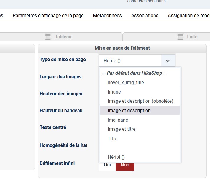

Je pense qu'une bonne base de départ c'est :
- créez un module "HikaShop content module" via le gestionnaire de modules pour chaque catégorie principale. Configurez les pour afficher les produits, avec l'option "sub elements filter" en "group by category" et sélectionnez la catégorie correspondante au module dans l'option "main category". Enfin, utilisez le layout "table" avec suffisamment de lignes pour couvrir tous les produits de la catégorie.
- créez un article Joomla et insérez les modules les uns à la suite des autres dans l'article.
- créez un élément de menu pour accéder à cet article. Ce sera votre élément de menu pour accéder au menu du restaurant.
Cela vous donnera déjà une bonne base de départ pour l'affichage.
- Ensuite, pour personnalisé l'affichage, la première chose que vous pourrez faire, c'est d'aller dans le menu Display>Views et d'éditez la vue product / listing_table.
Là, vous pourrez personnalisé l'affichage pour enlever des éléments si besoin (genre l'image des produits) ou bouger les éléments avec l'interface drag&drop. Et enfin, vous avez le code HTML / PHP si il y a besoin d'aller plus loin. Par exemple, la description n'est pas affichée, mais cela peut se rajouter assez facilement sur le modèle de l'affichage du nom du produit:
