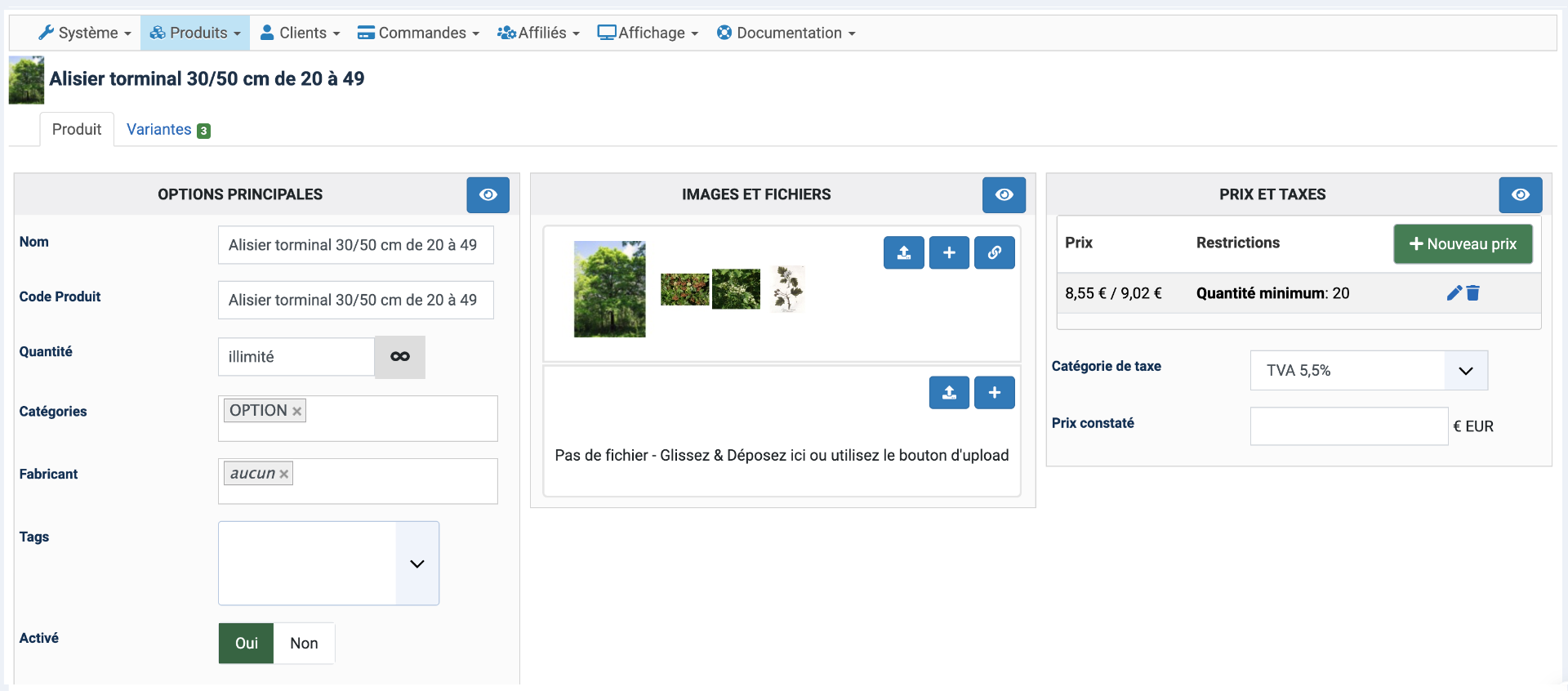

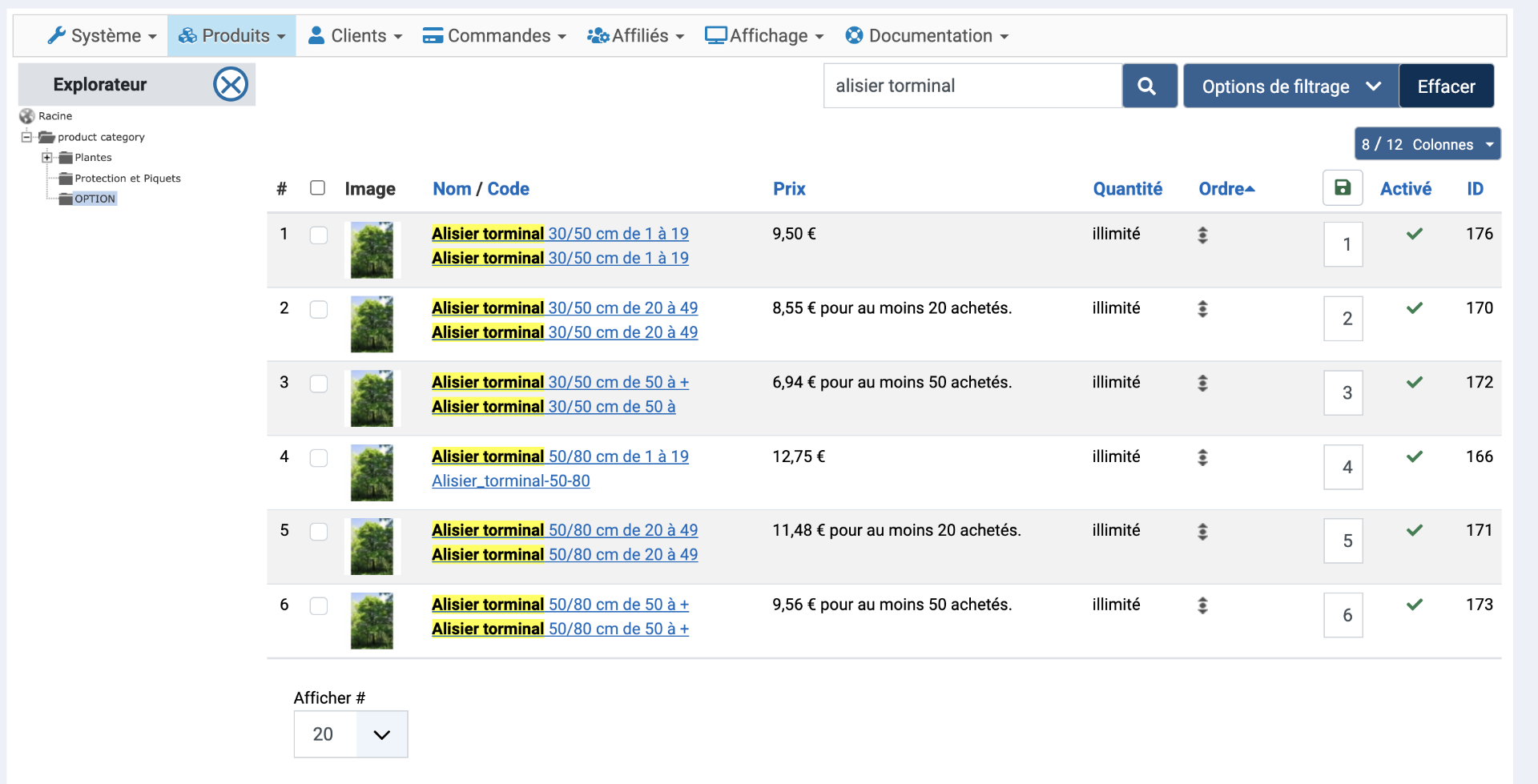

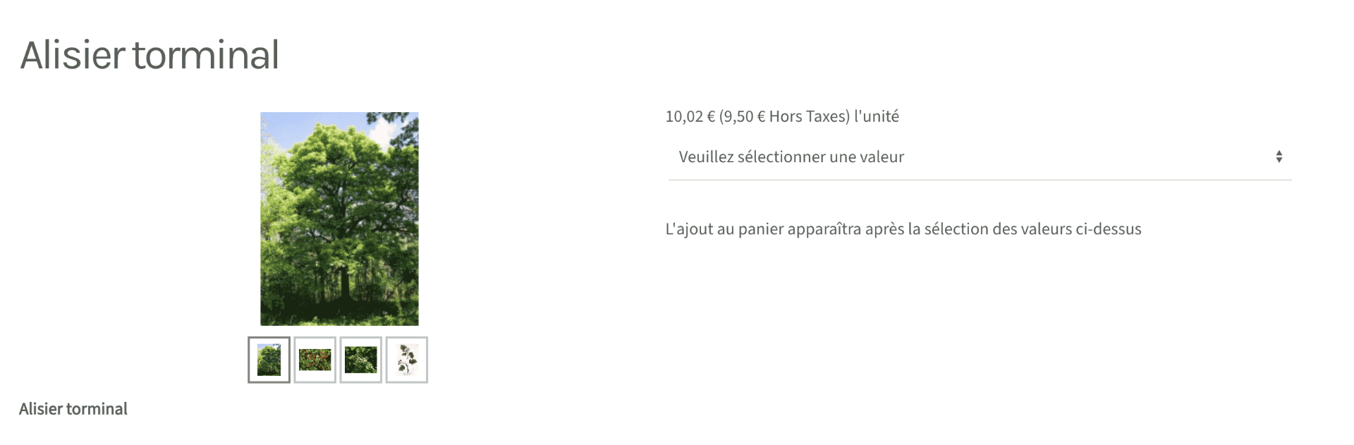

Bonjour
J’ai réussi à créer des options de produit avec deux menus déroulant, mais les prix ne changent pas quand mes options sont sélectionnées.
J’ai cherché dans le forum, mais n’ai pas trouvé pas de réponse adéquate.
J’ai 1 Produit decliné en 6 Option
J’ai créer 2 Catégories
Taille
Quantité
Je ne comprend pas pourquoi les prix ne s’affiche pas alors que le titre m’indique que je me trouve bien sur la bonne option.
Je vous joint la page qui me pose problème.
En espérant être clair
:dry:
Merci de votre aide

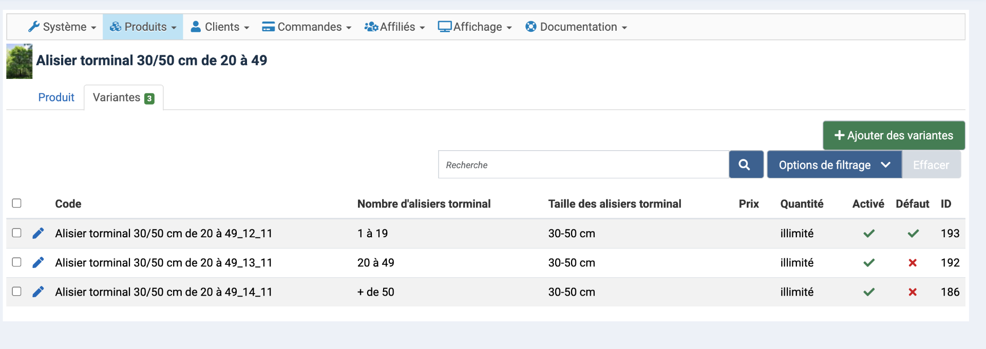

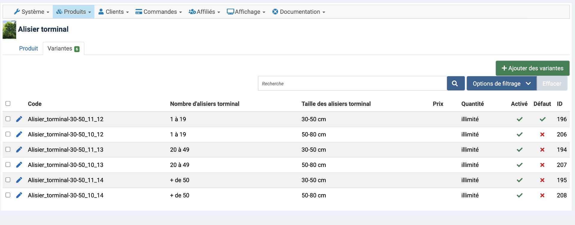

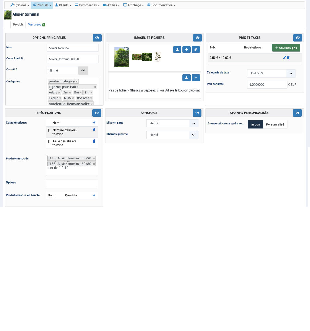

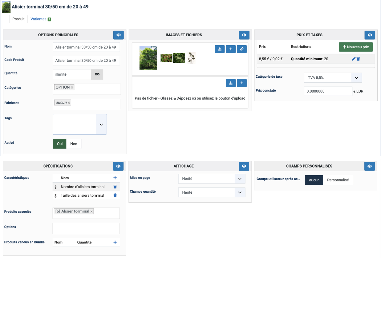

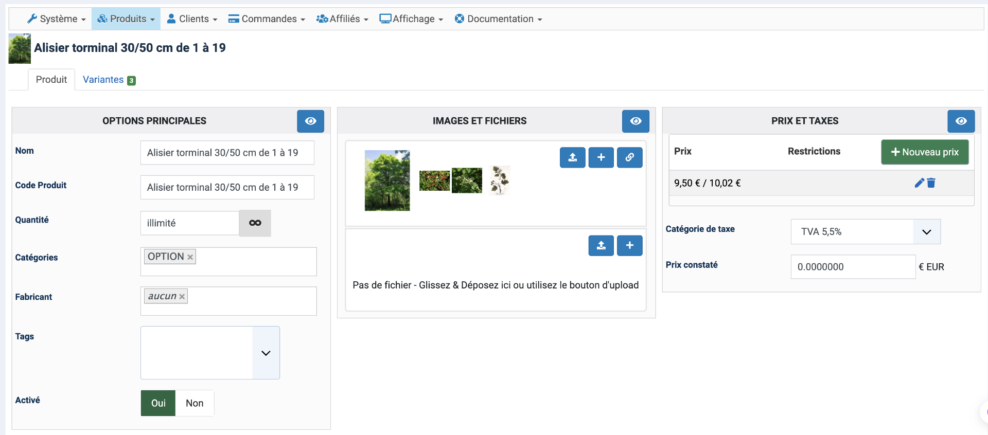

2 years 9 months ago #359104
by nicolas
Replied by nicolas on topic Les prix ne changent pas quand les options produit sont sélectionnées
Pourriez-vous fournir des captures d'écran des options du produit principal et du listing des variantes du produit ?

2 years 9 months ago - 2 years 9 months ago #359130
by nicolas
Il est obligatoire d'avoir un prix avec un minimum de quantité à 0 / 1 dans un produit.
Je pense que vous avez complexifié la chose inutilement en utilisant une caractéristique pour le nombre.
Je vous recommande plutôt de suivre mes recommendations écrites hier ici:
www.hikashop.com/forum/install-update/90...produits.html#359095
Après, vous dites que vous avez différents prix pour différentes tailles et différentes quantités. Donc si vous avez 2 tailles et 3 quantités (comme indiqué dans votre premier message www.hikashop.com/forum/5-support-en-fran...tionnees.html#359102 ), il faut bien renseigner 6 prix.
Mais je ne comprends pas pourquoi vous parlez de 24 prix ? Pourquoi avez-vous plusieurs produits ? Vous ne parliez pas de plusieurs produits à la base.
Concernant le "Veuillez sélectionner une valeur", je pense que vous voulez désactiver l'option "Characteristics dynamic display" de la configuration HikaShop.
