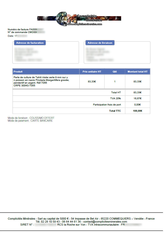

2 years 3 months ago #361988
by nicolas
Replied by nicolas on topic facture avec les informations légales en France dans PDF Invoice plugin
1. Dans les options du plugin invoice PDF, vous avez une option pour choisir le layout à utiliser. Donc déjà, il y a plusieurs layouts de disponible par défaut. Et vous pouvez aussi choisir les couleurs utilisées pour la plupart.
Dans le dossier plugins/hikashop/attachinvoice/attachinvoice.php, vous allez trouver un fichier par layout.
Si vous voulez personnaliser le layout sélectionner dans les options du plugin, vous voulez copier le fichier correspondant de ce dossier dans le dossier media/com_hikashop/plugins/ via FTP. Ensuite, vous pouvez modifier la copie. Ainsi, lors des mises à jour du plugin, vous ne perdrez pas vos modifications.
2. L'utilisation de variables est en effet intéressante. Nous utilisons déjà cela pour les emails si vous les personnalisez dans le menu Système>Emails.

2 years 3 months ago - 2 years 3 months ago #362013
by Complicités Minérales
Replied by Complicités Minérales on topic facture avec les informations légales en France dans PDF Invoice plugin
Merci pour toutes les infos
voici le code de mon fichier "invoice.php" et le résultat plus bas.
Version 2 du 12/07/2024
Et le rendu, très propre (version2) :
Code:

</page>

- Complicités Minérales
Topic Author
- Offline
2 years 3 months ago - 2 years 3 months ago #362050
Version 2 du code et de la capture dans le post précédent.
www.hikashop.com/forum/5-support-en-fran...e-plugin.html#362013
Correction des champs du tableau :
Produit | Prix unitaire HT | Qté | Montant total HT
Correction de l’ordre des totaux :
(Pour une présentation plus logique, car il n'y à pas toujours de TVA sur les frais de port, et ainsi, la lecture des totaux devient plus simple).
Total HT > TVA 20% > Participation frais de port > Total TTC
