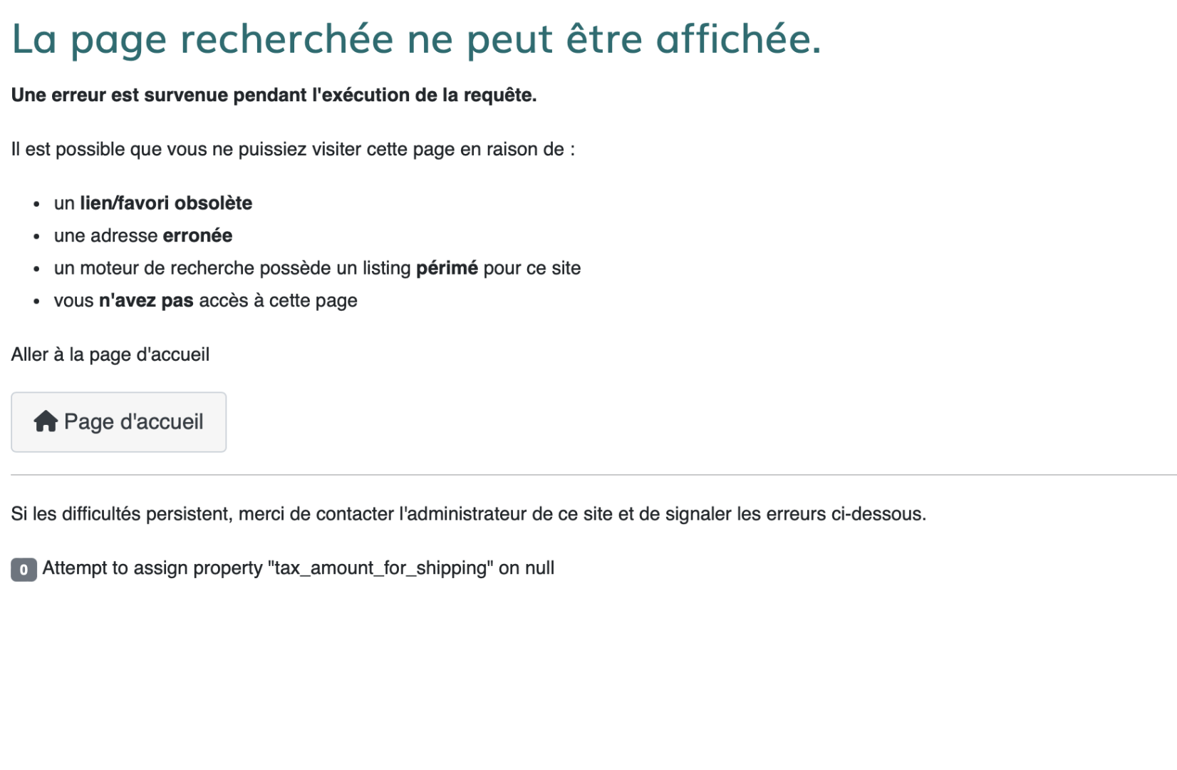

2 years 3 months ago #362331
by hts
Erreur tax_amount_for_shipping was created by hts
-- HikaShop version -- : 5.1.0
-- Joomla version -- : 5.1.2
Lorsqu'un client dispose de User Points et passe une commande d'un montant inférieur au nombre de points dont il dispose, un message d'erreur apparaît lors de la validation de la commande :
La commande reste alors en statut "Créée", les sous-commandes Hikamarket ne sont pas créées. Si je comprends, c'est lors du remplissage du champ "order_tax_info" de la table hikashop_order que se produit l'erreur.
Si la commande est d'un montant supérieur au nombre de points disponibles, la validation se passe bien et les sous-commandes Hikamarket sont créées.
Pouvez-vous essayer de me fournir une solution pour régler ce problème ?
Merci,
Cordialement

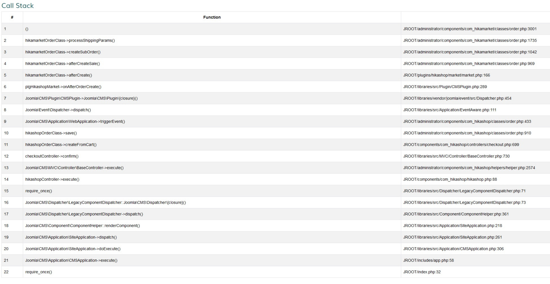

2 years 3 months ago #362333
by nicolas
Replied by nicolas on topic Erreur tax_amount_for_shipping
Merci d'activer l'option "debug system" de la page de configuration de Joomla puis de reproduire l'erreur.
Vous aurez alors le message d'erreur complet, qui nous permettra de comprendre exactement où est le problème. Nous pourrons alors vous dire quoi faire pour corriger le souci.

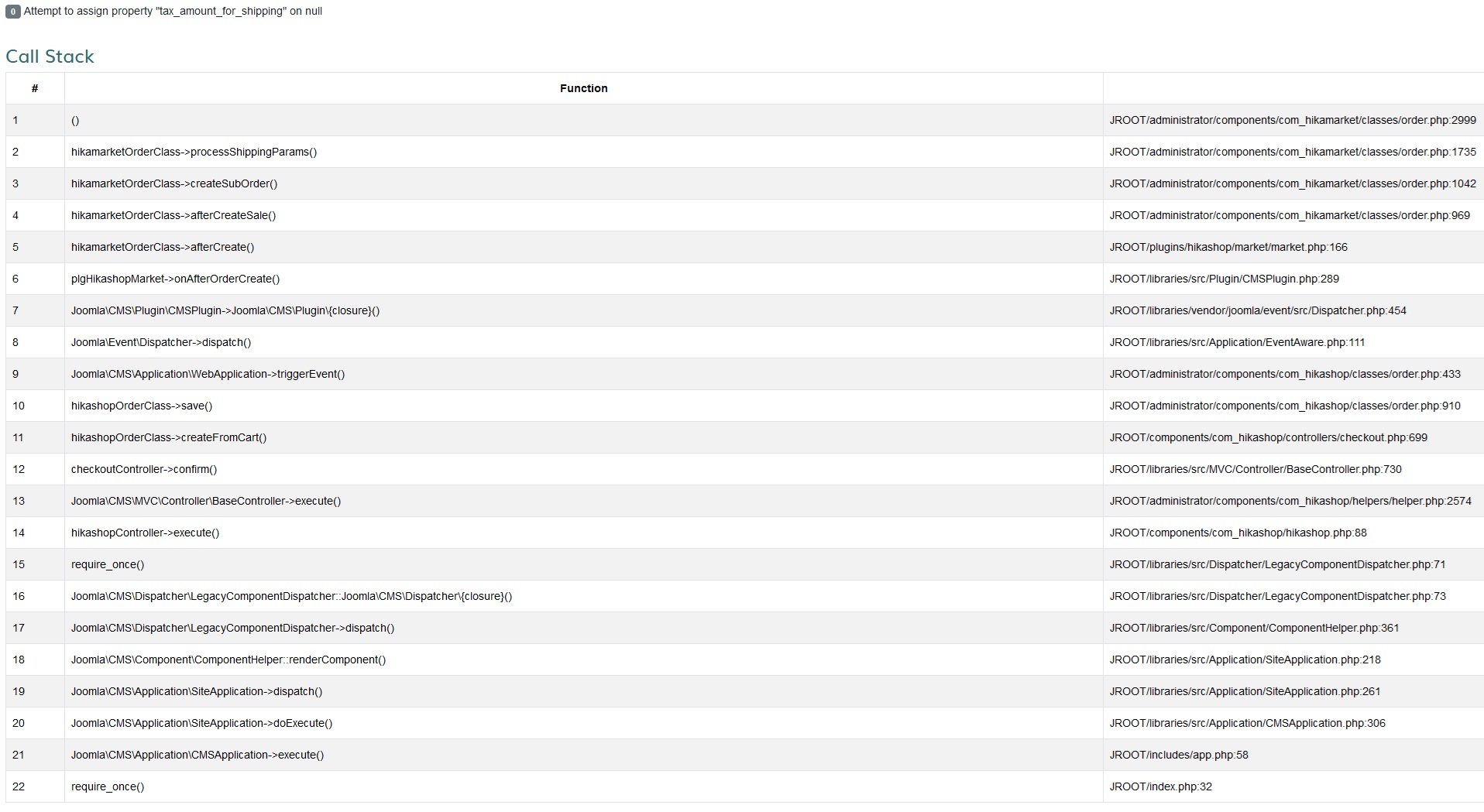

2 years 3 months ago #362342
by hts
Replied by hts on topic Erreur tax_amount_for_shipping
2 years 3 months ago #362353

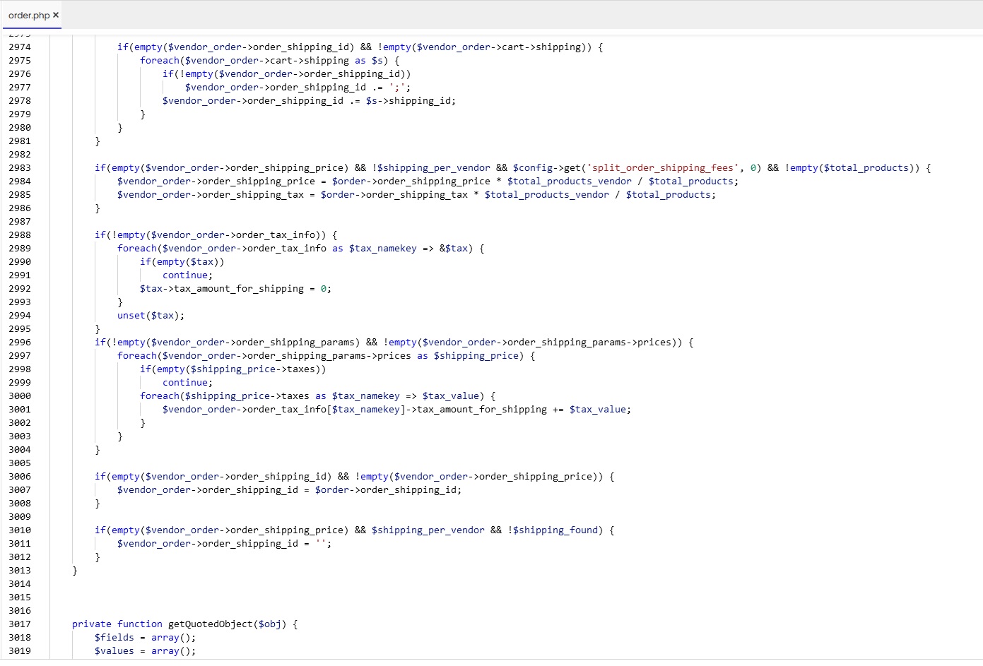

2 years 2 months ago #362458
by Jerome
Replied by Jerome on topic Erreur tax_amount_for_shipping
Nous allons donc appliquer la même logique pour éviter l'erreur fatale.
En remplaçant :
Par:
Si vous avez une procédure pour pouvoir reproduire le souci sur mon site de test local, je suis preneur !
Car une non initialisation des taxes peut faire d'autres remontées d'erreur et il serait plus intéressant de reproduire en local pour corriger tous les soucis d'un seul patch.
Cordialement,
En remplaçant :
Code:
foreach($shipping_price->taxes as $tax_namekey => $tax_value) {
$vendor_order->order_tax_info[$tax_namekey]->tax_amount_for_shipping += $tax_value;
Code:
if(empty($vendor_order->order_tax_info[$tax_namekey]))
continue;
Cordialement,

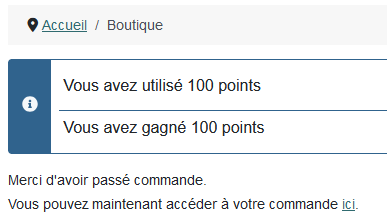

Sur l'utilisation des user points il y a toujours un problème résiduel de réattribution des points, comme l'indique un message à la fin de la commande :
mais au moins les clients peuvent désormais passer leurs commandes.
Merci,
Cordialement
