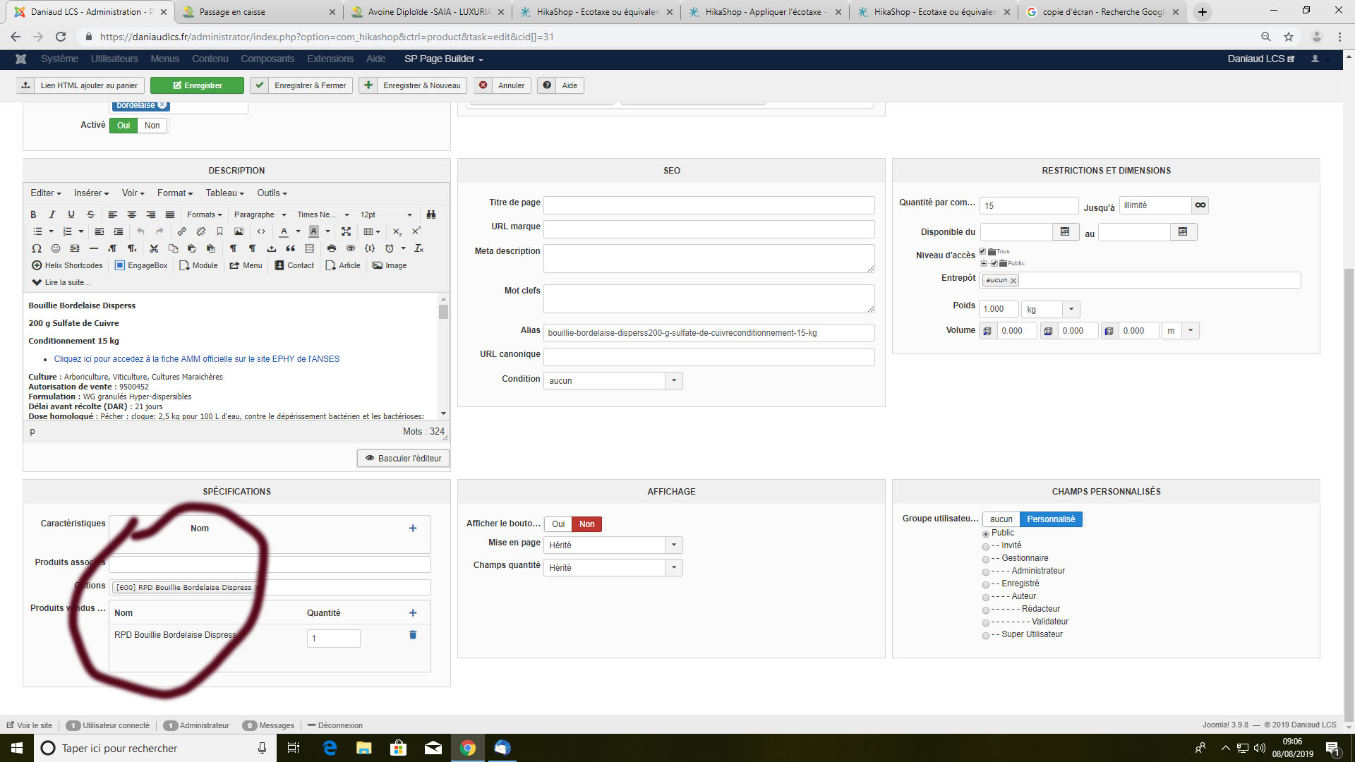

Est ce que plugin custom field pourrait convenir ??? où intervient ce champs rajouté ?
J'ai l'impression en utilisant un biais détourné, donc en créant de nouveaux produits (taxes RPD) et en les proposant en option cela pourrait parfaitement fonctionner, mais il faudrait alors hacker le code de cette partie option pour imposer systématiquement l'option (oui) et ne pas en permettre l'invalidation (non) par l'utilisateur...

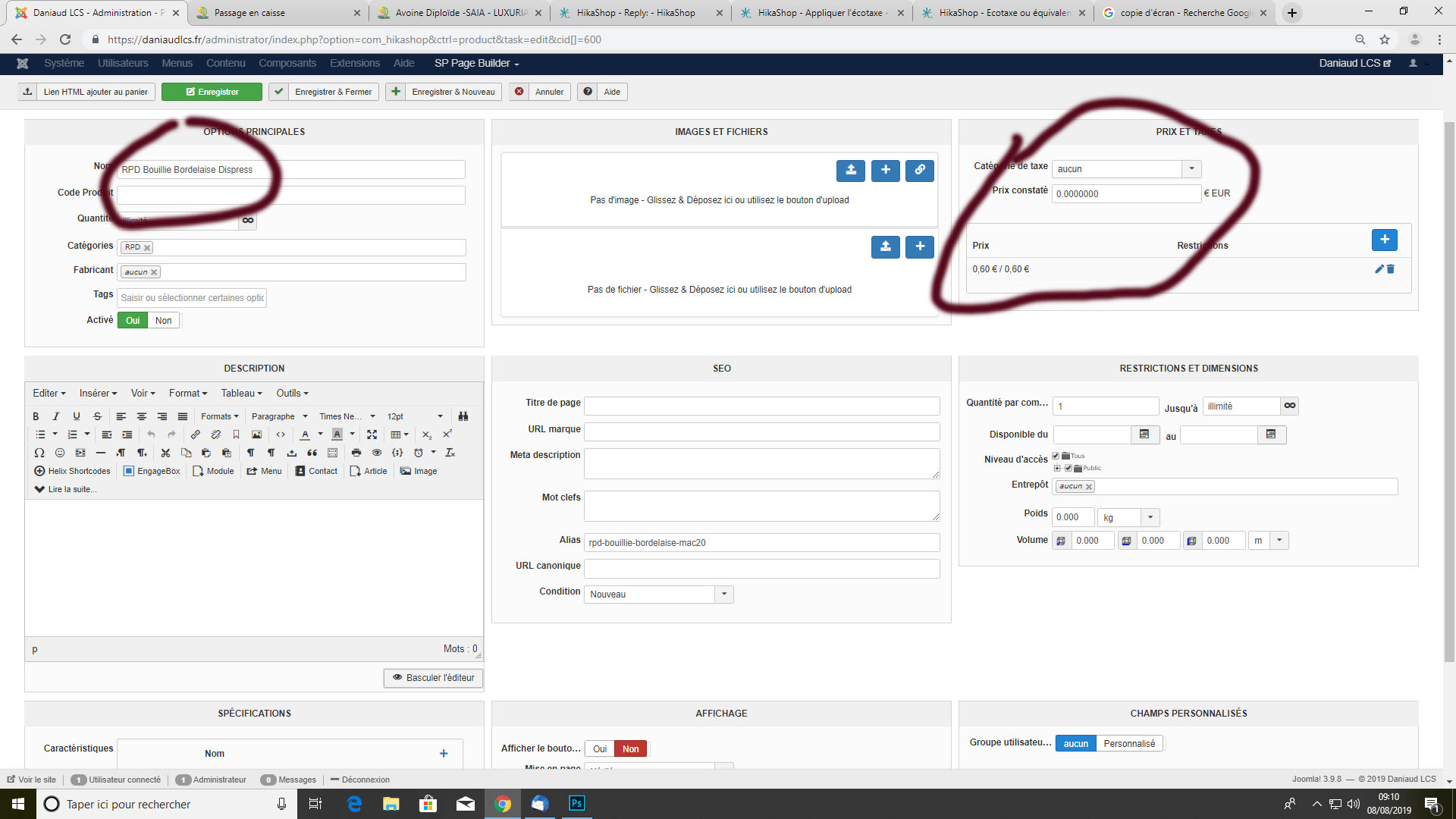

7 years 3 months ago - 7 years 3 months ago #309413 by Philip
Replied by Philip on topic Ecotaxe ou équivalent
Oui, vous avez raison cela est possible à gérer avec HikaShop via le système de cutom field, suivez moi, étape par étape :
- D'abord vous pouvez jeter un oeil sur cette documentation sur les Custom Field
- Allez dans Components => HikaShop => Configuration
- puis dans le Display dropdown, choississez Custom Fields
- Cliquez sur New pour créer un nouveau Custom Field
- Puis reproduisez une configuration en vous basant sur ces screenshot en faisant attention au parties que j'ai cerné en rouge :
image missing https://i.imgur.com/FarRN4a.png
Avec ce type de configuration, vous aurez dans la page configuration du produit, un nouveau dropdown à définir pour chaque produit, ce qui informera votre client des taxes que comporte le prix total unitaire, d'où les options pour afficher cette information sur la page produit, les listing & les emails etc.
En espérant que cela corresponde à vos besoins.
Cordialement

7 years 3 months ago #309591 by MChenu
Replied by MChenu on topic Ecotaxe ou équivalent
désolé mais le système ne me convient pas du tout car la taxe type "rpd" doit être calculable et comptabilisable en clair indépendamment... ce n'est pas une simple indication pour le client...le rpd est une taxe tpe éco, à l'unité de vente, elle n'est pas cumulable à la tva.... en fait il faudrait ventre un produit "X", soumis à une TVA "TVA" fois nombre d'unité "NB" et y associer en même quantité de vente systématiquement un produit "Xbis", qui est en fait virtuel est n'est formé que sur une valeur correspondant au montant RPD (ce n'est pas un taux mais un fixe propre à chaque produit X), soumis à aucune TVA, fois le même nombre d'unités (généralement important ! achat parfois par centaines...)

En fait il faudrait créer deux produit pour associer le second au premier, le numéro un impliquant de fait l'achat du bien et le numéro deux sur la même quantité la taxe seule ,... le module produit en option pourrait presque convenir sauf qu'il propose justement le second produit que en option alors que moi je voudrait l'imposer de fait !!! soit il faudrait trouver ou hacker le module pour valider automatiquement l'option et retirer le bouton de validation option, ou avoir un module imposant des produits second forcements groupés au premier ! ...

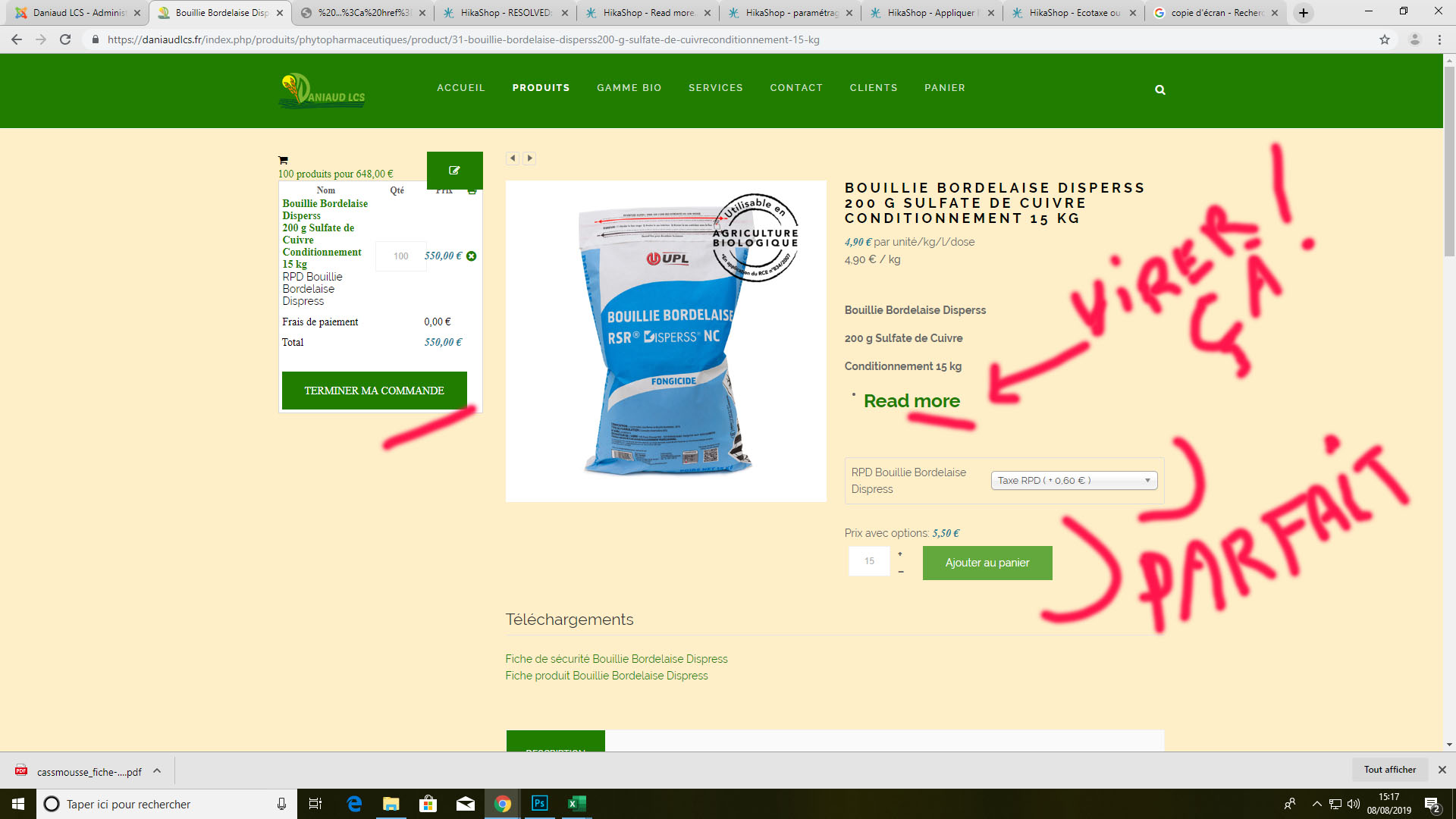

En fait une seule solution possible
Définir un produit caractéristiques + tva
Définir un produit à y associer sans tva

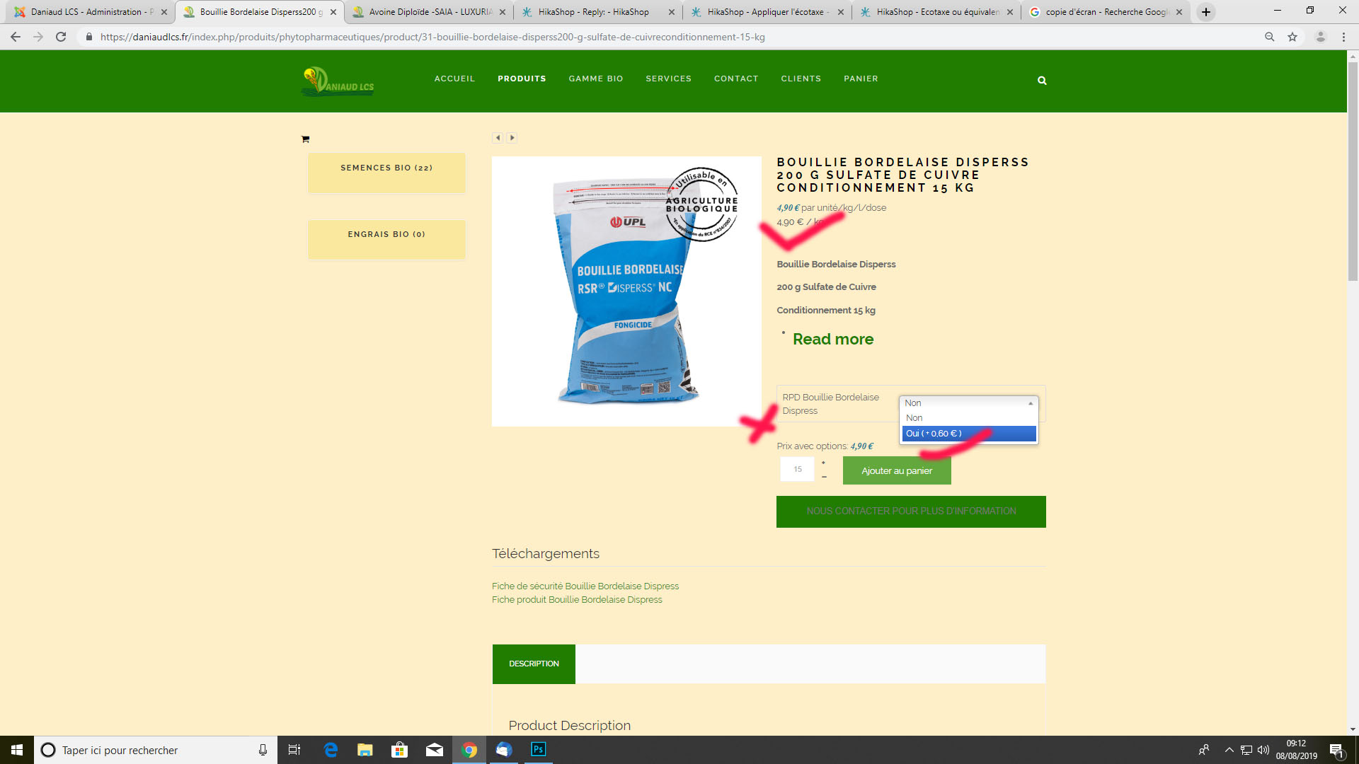

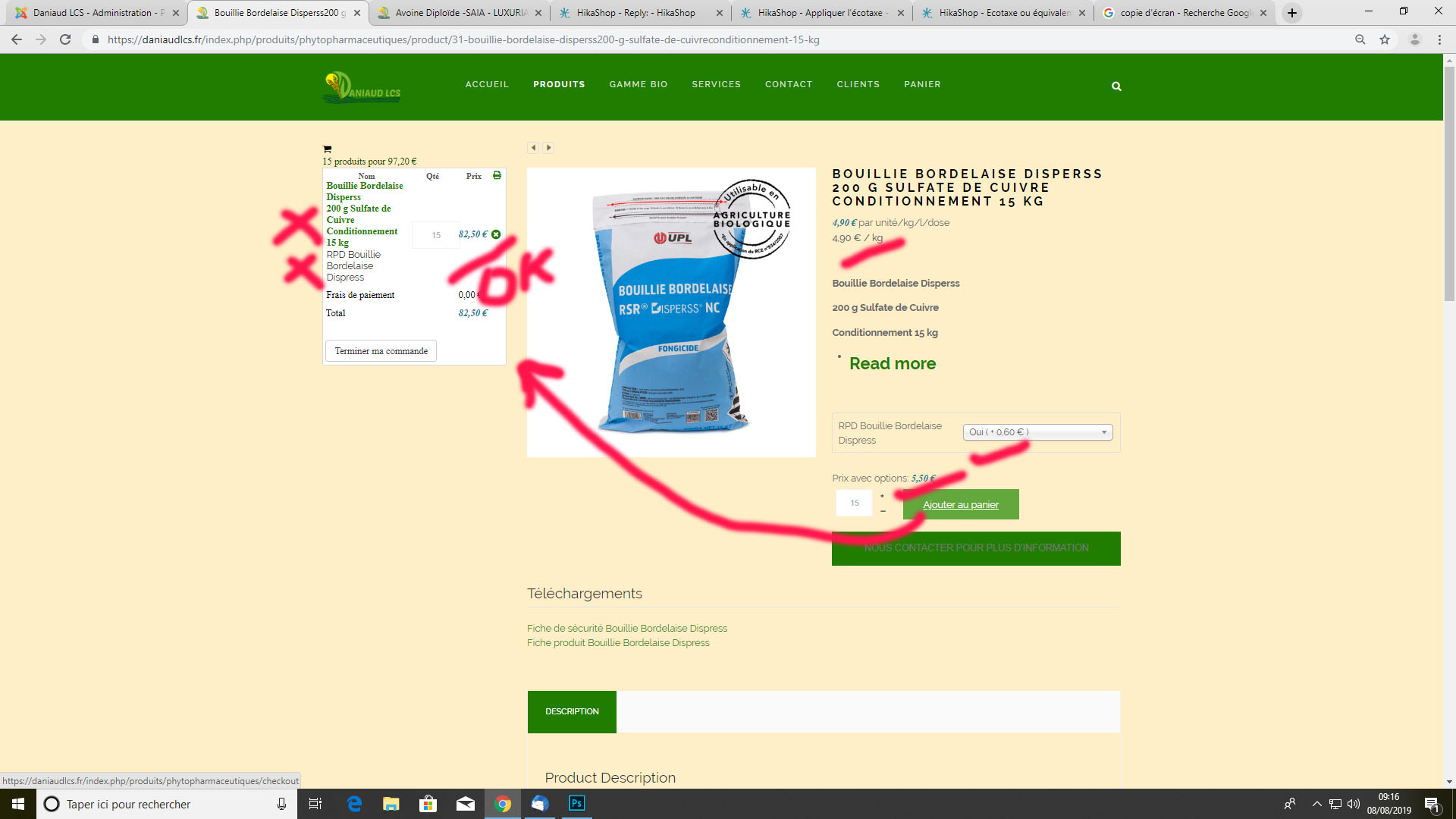

Voila ce que cela donne sur la page produit, c'est une option, or j'aurais voulu que la prise d'option soit automatique et imposée, surement le mode "bundle" le permetterait surement mais il ne semble pas vouloir fonctionner! (en plug'in a paramétrer?)
a défaut de pouvoir utiliser bundle il me faudrait hacker option pour imposer la prise 'oui' et retirer le bouton
les affichages sont nickel, les prix sont clairs et séparés comme ils le doivent

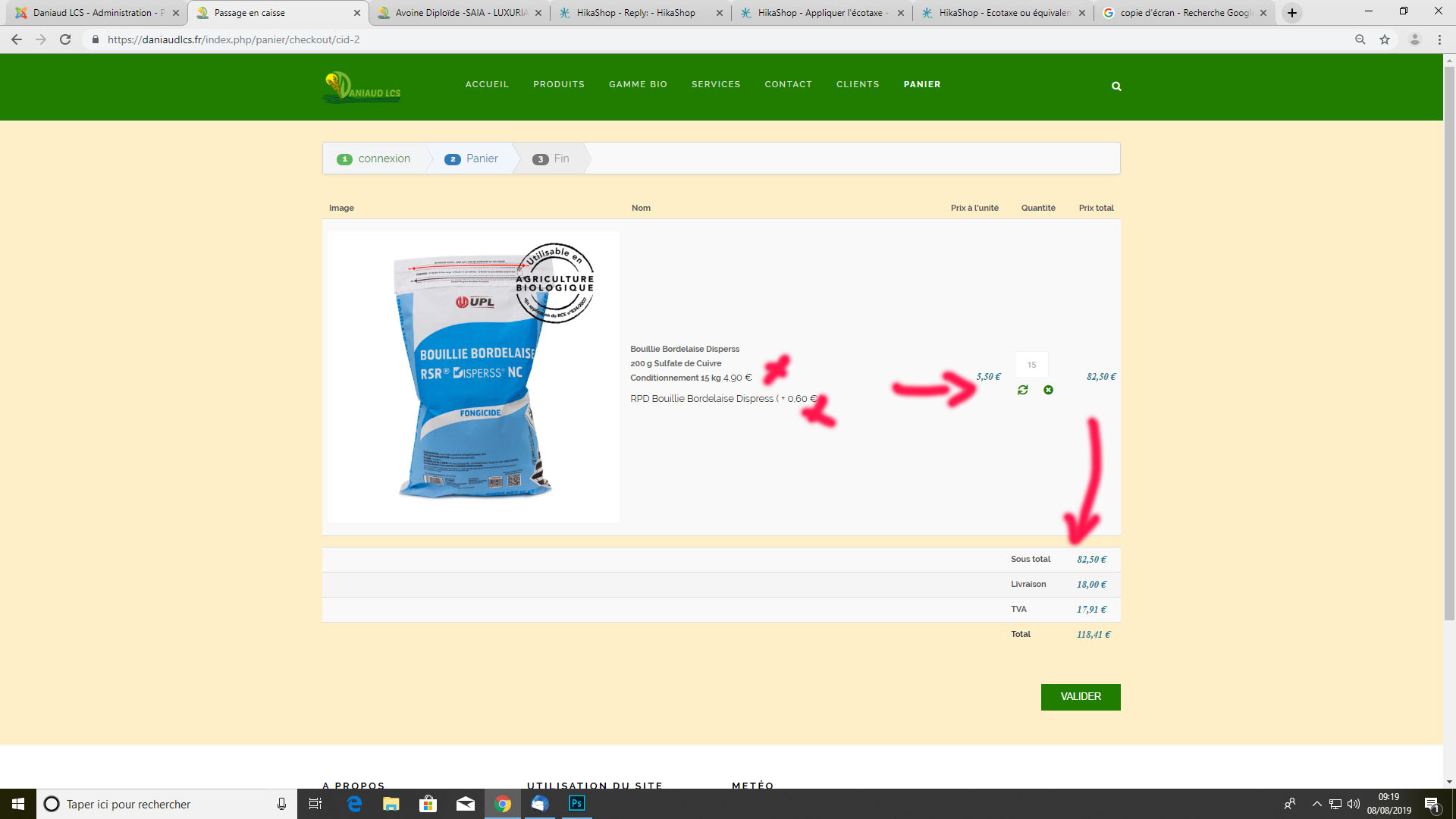

sur le panier et la facturation les calculs sont parfaitement respectés la tva se fait bien sur le produit HT fois la quantité sans la taxe rpd fois la quantité, les autres paramètre n'interfèrent pas ...!
La solution pourrait donc pour moi être parfaite si un hack me rend possible d'imposer l'option 'oui' et de retirer le sélecteur, ou de pouvoir peut être utiliser le mode bundle non fonctionel pour moi (pas trouvé de doc),

7 years 3 months ago #309632 by nicolas
Replied by nicolas on topic Ecotaxe ou équivalent
Vous pouvez le faire comme cela si vous le souhaitez. Enlever le "non" est facile. Il suffit d'éditer le fichier "option" de la vue "product" via le menu Affichage>Vues et de remplacer le code:

7 years 2 months ago #309650 by MChenu
Voilà ! merci ! presque ça ...
il me faut virer la fonction "read more" dans la mesure ou ensuite sur la fiche il y a description produit...

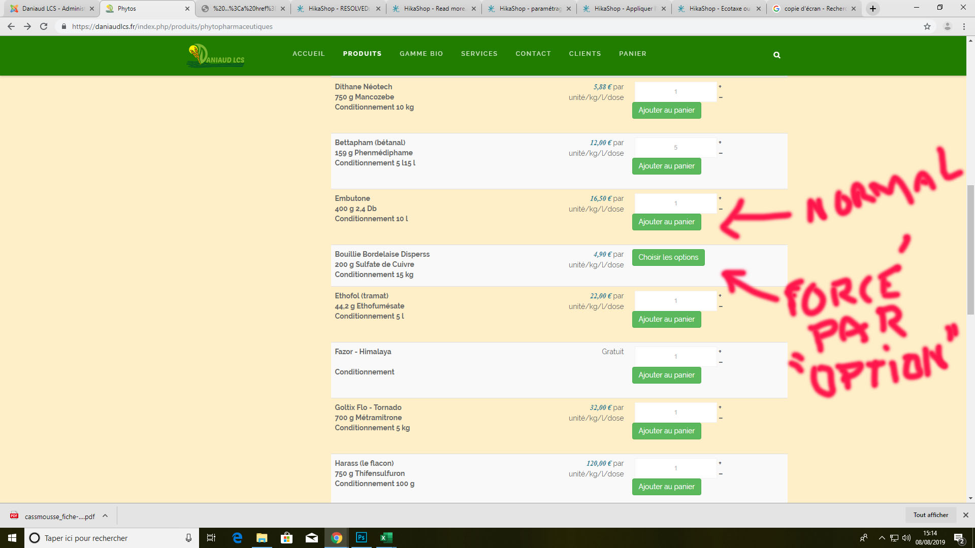

reste plus qu'a fignoler selon mes besoins, par contre sur le listing produits que j'avais construit pour opérer les achats directs avec choix quantité (pour aller plus vite pour les habitués au lieu d’aller sur chaque fiche on m'impose désormais pour les produits avec RPD (gérés par option détournée) un bouton option et l'accès donc forcé à la fiche... peut t'on provoquer l'achat direct et le choix quantité sur ce mode listing comme pour les autres produits sans "option" , dans la mesure je ne gérerais d'autre mode d'options pour les produits il ne risque pas d'y avoir dysfonctions...

7 years 2 months ago #309651 by nicolas
1. Vous pouvez enlever ce code:
Code:
if (!empty($this->element->product_description) && strlen($this->element->product_description)>300) $resume .= " ...<a href='#hikashop_show_tabular_description'>".JText::_('READ_MORE')."</a>";
dans le fichier de vue show_tabular.php pour cela.
2. C'est possible, mais dans ce cas, l'option ne sera pas ajoutée au panier avec le produit, ce que vous ne voulez pas. Donc je pense qu'il est préférable de laisser ainsi, au moins que vous vouliez un développement spécifique pour rajouter cette possibilité.

7 years 2 months ago #309695 by MChenu
Merci Nicolas !!!
on y arrive presque
vous avez raison sur l'utilisation du module "option", j'ai remplacé à l'occasion "choisir les options" par "Achat réglementé" pour ces produits à taxe spéciale et en plus ce n'est en fait pas dérangeant d’imposer pour ces produits spécifiques le passage à une fiche complète pour acheter dans la mesure où cela nous assure que l'acheteur à pris connaissance des conditions d'utilisations particulières à ce type de produit (obligation contractuelle)...
