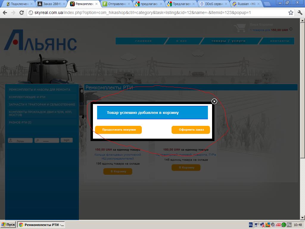

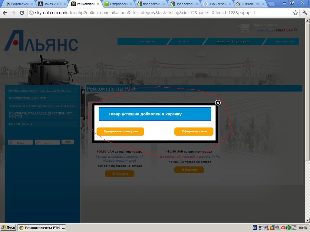

Привет! Хотелось бы узнать такую вещь - можно ли во всплывающее окошко, которое сообщает, что товар добавлен тв корзину поместить и содержимое корзины с кнопками удалить\обновить количество?
Ну, для этого надо будет задать максимальное время вывода этого попапа, просто не пойму какой кусок кода куда вставлять...
[attachment:1]Безымянный.JPG[/attachment]

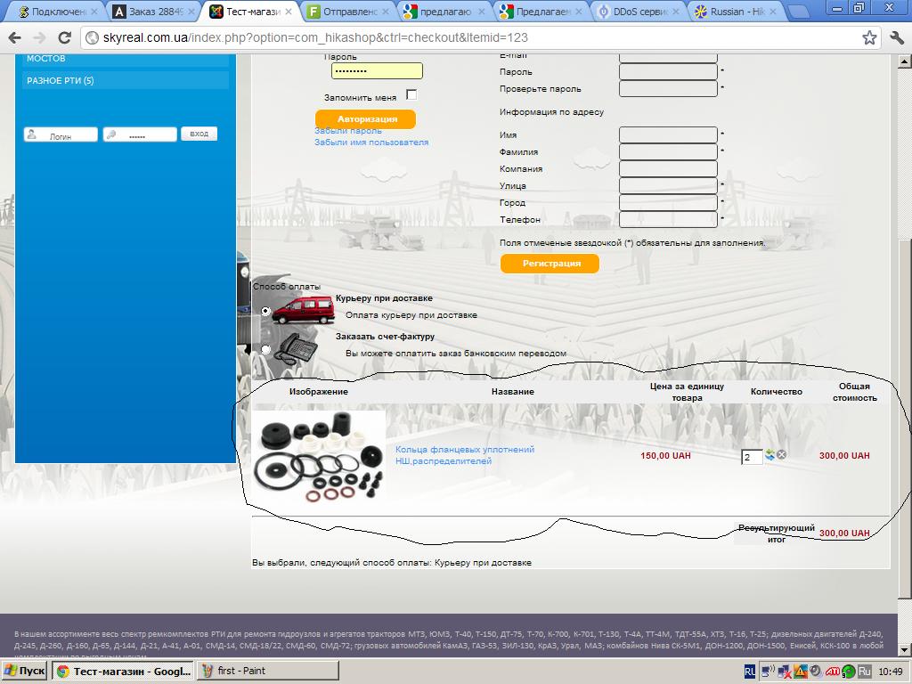

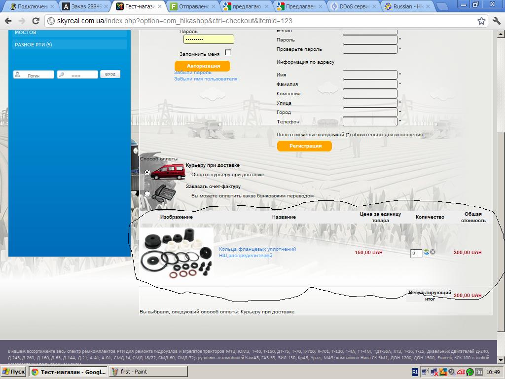

  • Posts: 15
14 years 7 months ago #38803
Мне же в корзину ничего добавлять не надо....
я хочу вот сюда
добавить вот это

Да, спасибо, все получилось но возникла проблема:

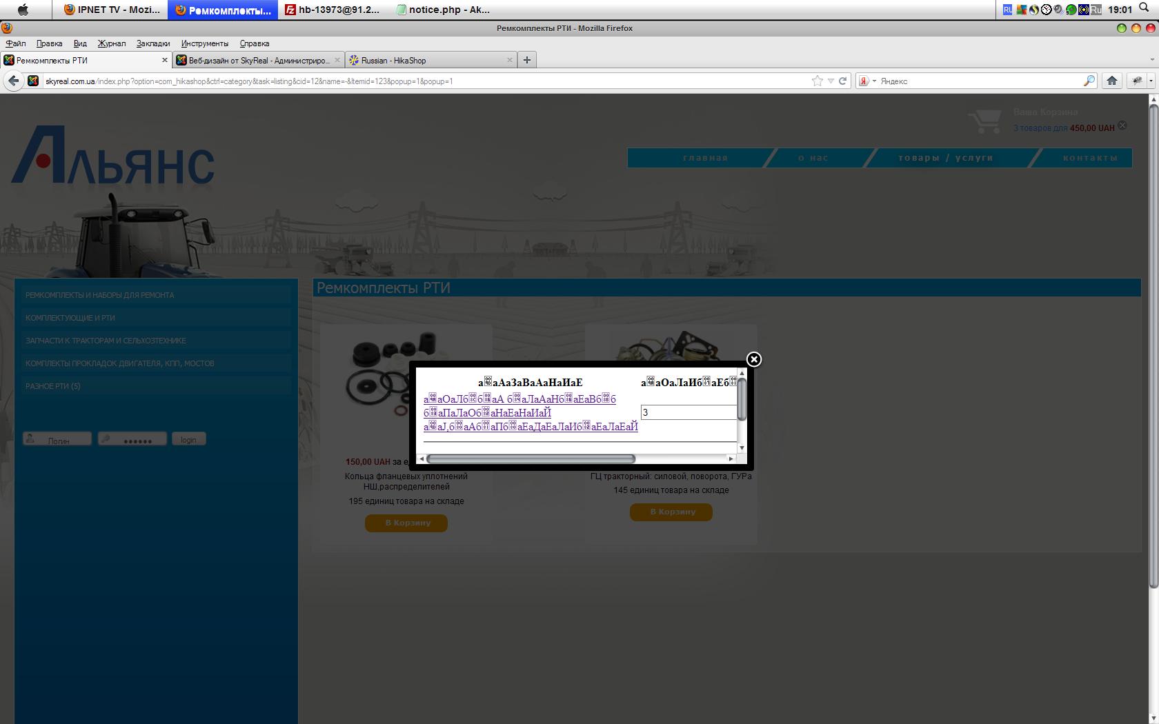

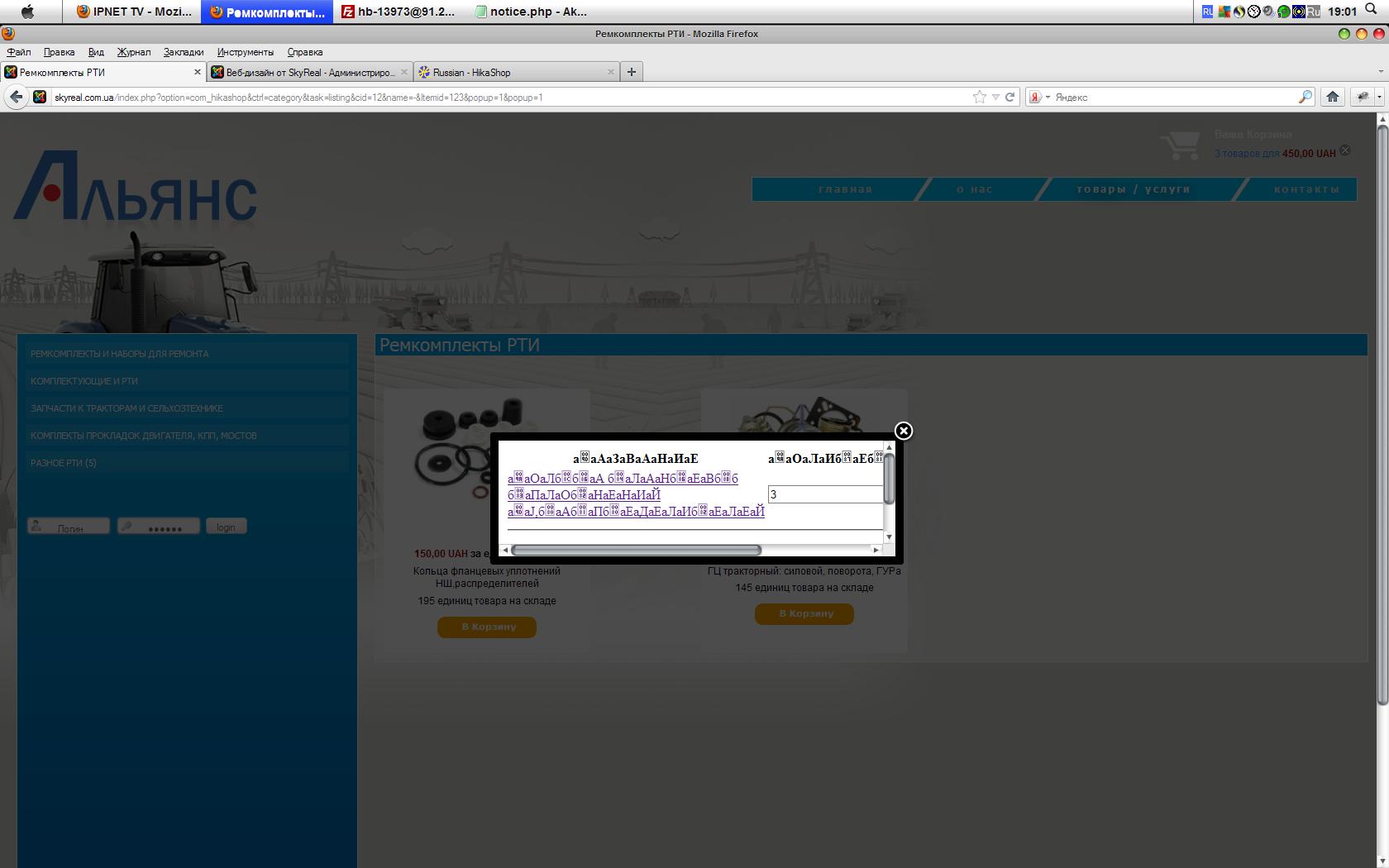

если выводить в позиции модуля корзину Хикашопа, не отображаются кнопки "Продолжить покупки" и "Оформить заказ" и кодировка модуля в попап-окне сбивается при просмотре в Мозилле, в Хроме нормально(это копия модуля козины на сайте в верхнем правом углу, тот работает корректно), может ему где default charset написать?
Кроме того, если нажать на товар в попап-окне, получается что новая страница выводится в этом же попап-окне... Где его масштабировать???
  • Posts: 15
14 years 7 months ago #38867
вот скрин

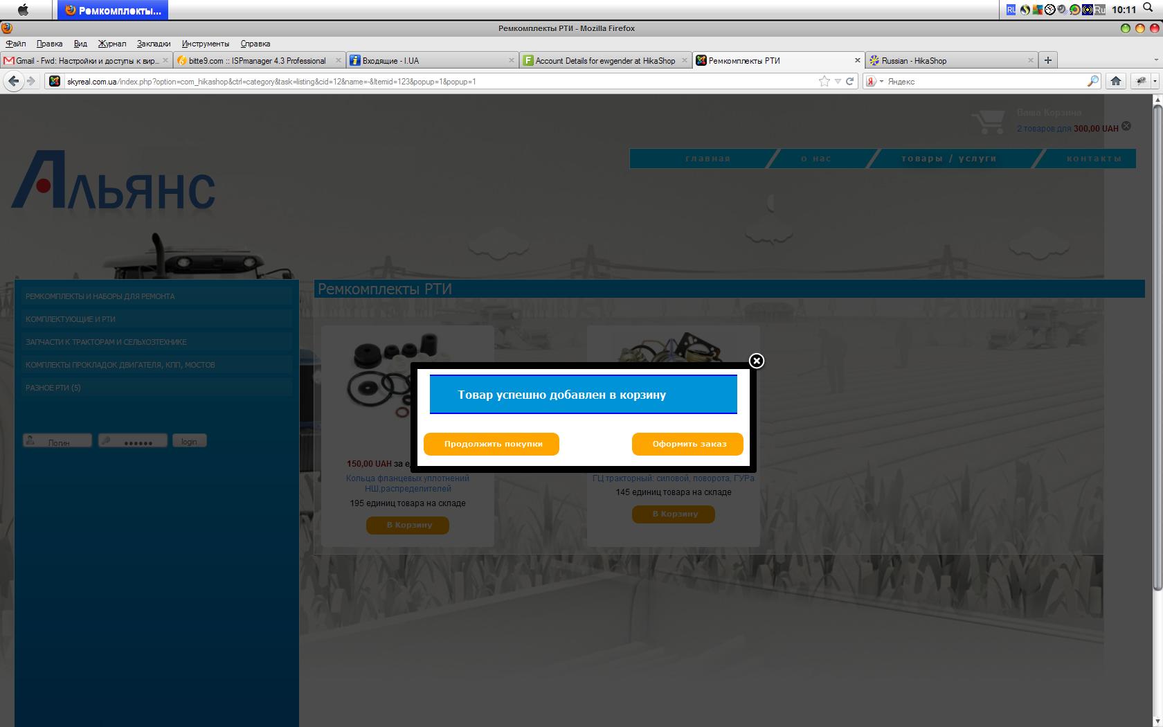

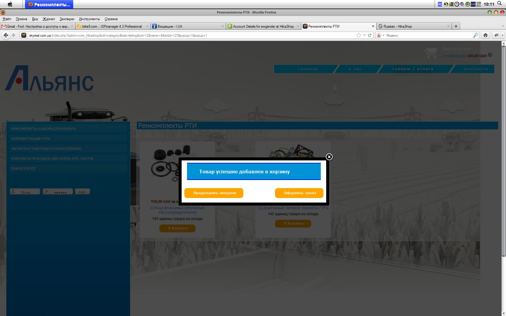

I tried to add a product to the cart on your website and didn't had that encoding issue, and it was displaying your language characters properly.
The encoding issue might come your browser not interpreting it correctly (or you already found the problem ?).
  • Posts: 15
14 years 7 months ago #39367
Hi! No, problem was in Mozilla, in Chrome all good/ Sorry for my english/
And! There lost 2 buttons - @continue shopping@ and @checkout@ - without this buttons i cant close iframe! And clicking on image name open item's page in same iframe - in this little window///
  • Posts: 15
14 years 7 months ago #39368
Привет! Не скажете, как вставить айфрейм именно выделенный мною кусок корзины на странице "Чекаут"? Чтобы с фото. Но наджо сохранить кнопки "Продолжить покупки" и "Оформить заказ" - без них не закрывается айфрейм - только кнопкой "Закрыть" а переход к оформлению товара происходит в самом айфрейме, котрорый остается таким же маленьким...

  • Posts: 15
14 years 7 months ago #39624
может дураком себя выставлю, но тут может быть какой-то конфликт кодов корзины и этого попапа? ну чего кпопки пропадают при внедрении туда модуля корзины? и чего в корзине в попапе не отображаются картинки?
