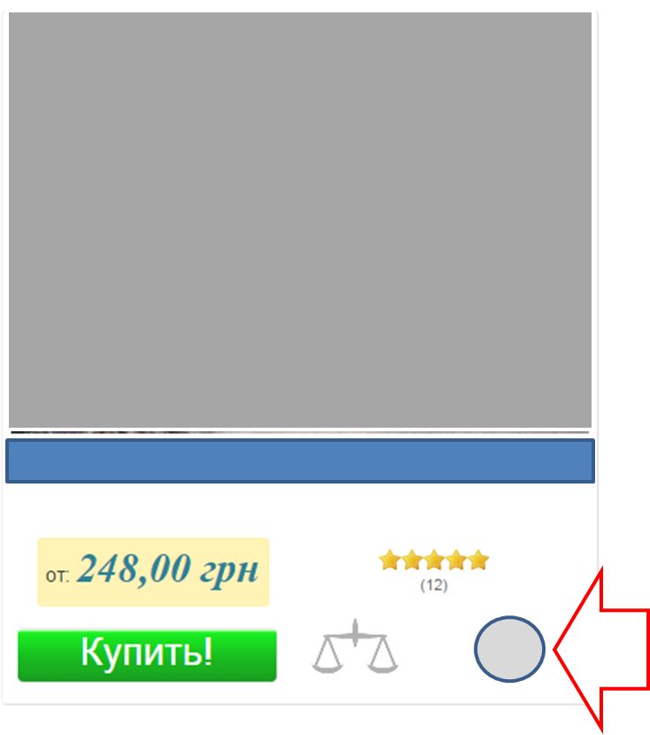

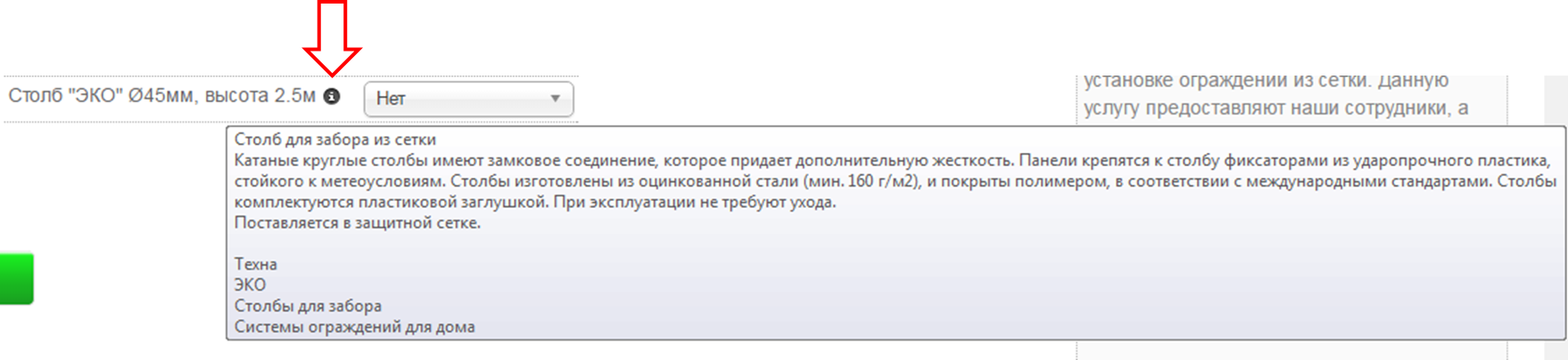

вопрос актуален!!
1. Как сделать что бы при наведении курсора отображались "дополнительные поля" а не описание товаров (рис1)?
2. Как перенести иконку "Инфо" на общую страницу где отображены все товары (рис2)?

Я сам "модифицировал" шаблоны.
В базовой функции Hika значок "информация" отображается возле товаров которые можно купить в комплекте (рис1), и при наведении показывает ОПИСАНИЕ товара. Вопрос в том как сделать так что бы эта информация отображала характеристики, а не описание продукта. И такой же значок добавить в блок товара на странице категории.
Пол года назад вы писали что решение есть, и напишите как освободитесь, подскажите где копать.

Это описание выводится благодаря переменной (title="'.$description.'") в файле option.php.
Характеристики выводятся таблица, как вставить эту таблицу не могу разобраться.
Подскажите плиз что надо прописать вместо (title="'.$description.'") что бы все заработало

В тайтл прописывается только текст. Вставить туда таблицу невозможно.
Если хотите таблицу во всплывающих подсказках - нужен сторонний скрипт
Я здесь добровольно!

Мы наверное друг друга не понимаем, попытаюсь описать по другому.
На странице товара "А" выводится:
1. Наименование, цена, описание, характеристики
2. Сопутствующие товары (товары Б, С, Д)
3. Комплектующие которые можно купить с этим товаром, и рядом с этими товарами иконка "инфо". При наведении на неё курсором высвечивается информация "описание комплектующих" (товары Ж, Е)
Мне нужно:
Что бы наводя курсор на иконку "инфо", выводились "характеристики комплектующих" (товары Ж, Е)
