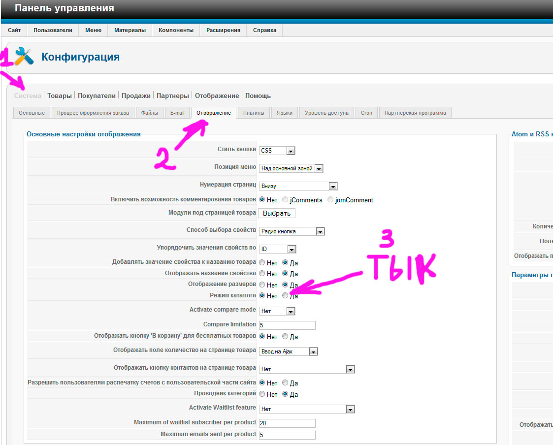

Добрый день,
Joomla 2.5.1+hikashop 1.5.6
Как скрыть корзину и вообще все функции магазина?
Заранее спасибо за ответ

  • Posts: 84037
  • Thank you received: 13619
13 years 4 months ago #40697
Go in the Display tab of the configuration and turn on the "catalogue mode" option.

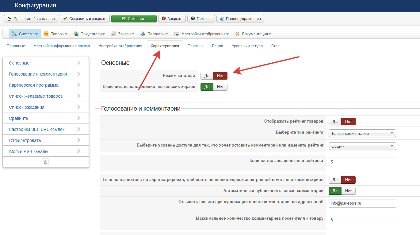

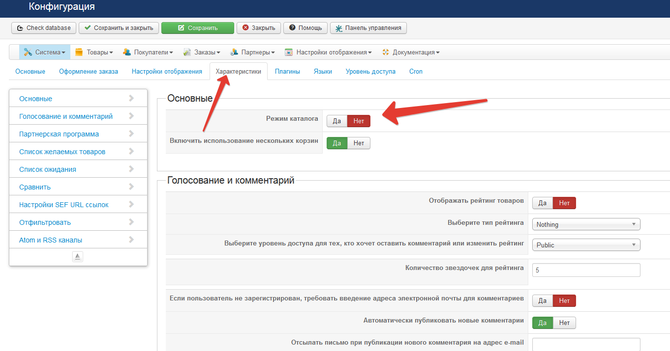

  • Posts: 3
10 years 1 month ago #201498
Покажите плз, как сделать тоже самое для joomla 3 и Hikashop последний версии
  • Posts: 2293
  • Thank you received: 315
10 years 1 month ago #201501
Уже совсем обленились потыкать вкладки настроек?
Я здесь добровольно!
  • Posts: 3
10 years 1 month ago #201504
спасибо!
я искал правда, очень долго, как то мимо глаз пролетал, сам в шоке. :oops:

  • Posts: 50
  • Thank you received: 4
8 years 8 months ago #254378
@progreccor
Спасибо за исчерпывающий ответ!
