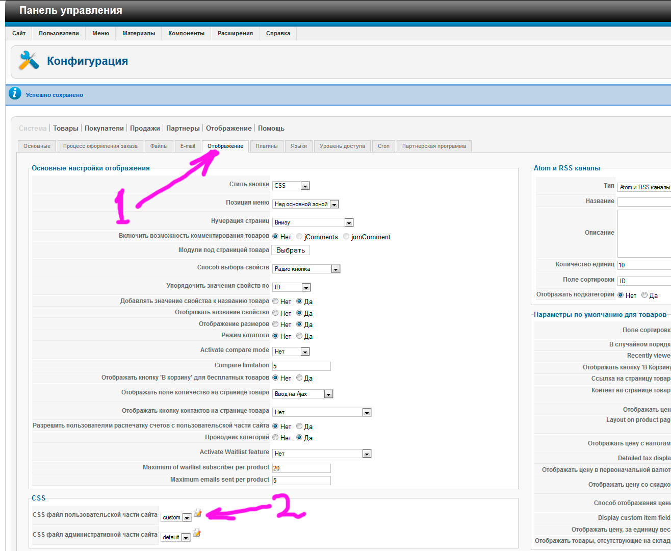

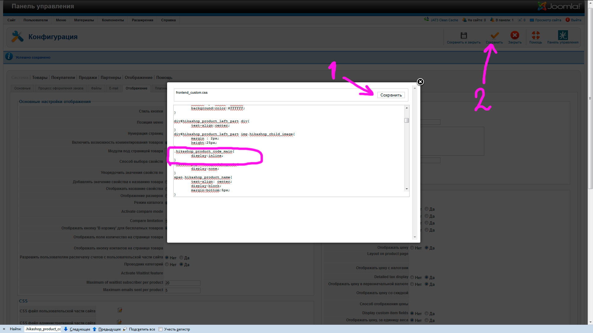

Артикул - он же код товара. Используется в основном для внутреннего употребления, но иногда полезен, для выбора товара из большого количества на сайте.
На странице вывода товара артикул уже присутствует! Просто он невидим.
Единственное что требуется - изменить соответствующую строку в CSS файле hikashop.
изменить надо строку
.hikashop_product_code_main{
	display:none;
Если хотите чтобы артикул отображался в той же строке - измените на такой код.
	display:inline;
Если хотите чтобы он отображался со следующей строки
	display:block;
потом все сохраните
Я здесь добровольно!
