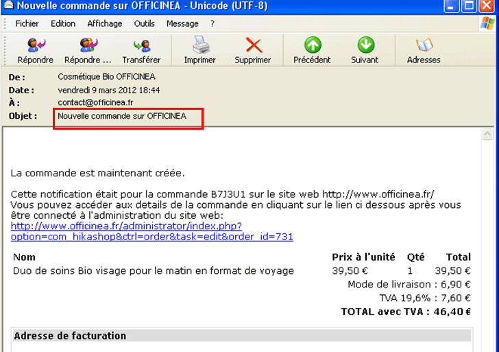

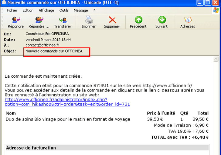

  • Posts: 13
14 years 6 months ago #42771
Merci pour toutes ces infos...Je vais essayer de m'en sortir quand j'aurais un peu de temps.
Question n° de commande dans l'email admin, je vous joins une capture.
Merci encore, à très bientôt.
Claire
Claire
  • Posts: 86178
  • Thank you received: 14214
14 years 6 months ago #42776
Ce texte n'existe pas dans HikaShop.
Vérifiez que le sujet de l'email pour l'administrateur soit bien NEW_ORDER_SUBJECT via le menu Système->Emails

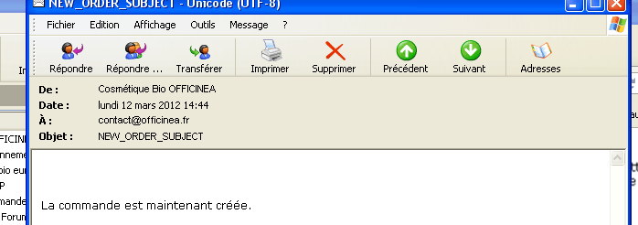

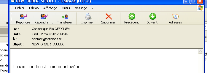

  • Posts: 13
14 years 6 months ago #42907
Non, effectivement, je l'avais changé. J'ai donc remis "NEW_ORDER_SUBJECT" et voilà ce que j'obtiens désormais dans le sujet des commandes en PJ. Comment faire? Par avanc emerci.
Bien cordialement.
Claire.
Claire
  • Posts: 86178
14 years 6 months ago #42986
Vérifiez bien que vous n'avez pas d'espace avant ou après cela dans le sujet de l'email dans HikaShop.
Aussi, vérifiez que vous avez bien la traduction
NEW_ORDER_SUBJECT="Nouvelle commande No. %s créée sur %s"
dans le fichier de traduction d'hikashop (onglet Langues de la configuration).

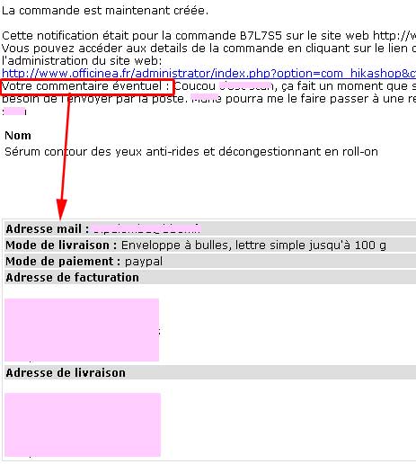

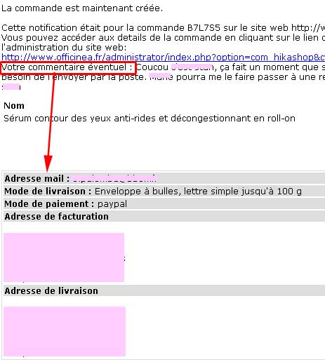

  • Posts: 13
14 years 5 months ago #45118
Effectivement, la traduction est bonne mais il y avait un espace dans le sujet de l'email! Par contre, maintenant le sujet du mail est "Nouvelle commande No. B7L7S5 créée sur créée" Avez-vous une autre idée ????
Pour ce qui est du corps du mail, je suis parvenue presque à mes fins avec ce résultat :
Et voici le code exact que j'ai inséré après un ";" (cela peut être utile à d'autres)
$userClass = hikashop_get('class.user');
$userClass->get(false);
$user = $userClass->get($data->order_user_id);
echo '<tr><td style="background-color:#DDDDDD"><strong>Adresse mail :</strong> '.$user->user_email.'<br/></td></tr>';
$shippingClass = hikashop_get('class.shipping');
$shipping = $shippingClass->get($data->order_shipping_id);
$shipping->shipping_params = unserialize($shipping->shipping_params);
echo '<tr><td style="background-color:#DDDDDD"><strong>Mode de livraison :</strong> '.$shipping->shipping_name.'<br/></td></tr>';
echo '<tr><td style="background-color:#DDDDDD"><strong>Mode de paiement :</strong> '.$data->order_payment_method.'<br/></td></tr>';
Par contre, je ne parviens pas à mettre en forme le commentaire client (encadré rouge) de la même façon (je ne vois pas bien quelle est la ligne exacte de code qu'il faut que je mette en <td>. Sauriez-vous m'y aider, s'il vous plaît ?
Par avance merci.
Bien cordialement.
Claire.
Claire
  • Posts: 86178
14 years 5 months ago #45309
C'est cette ligne:
if(!empty($data->$fieldName)) echo "<br/>".$fieldsClass->trans($oneExtraField->field_realname).' : '.$fieldsClass->show($oneExtraField,$data->$fieldName);
