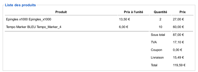

  • Posts: 7
15 years 2 months ago #18039
J'ai un peu le même problème, mais pas exactement, et il n'est réglé ni par les manips proposées plus haut, ni par la dernière MAJ de hikashop.
Un exemple avec un produit à 6.00€HT, qui passe à 7.18€TTC. Tout va bien.
Mais pour 10 unités, on devrait avoir 60.00€HT soit 71.76€TTC, et on obtient bien 60.00€HT mais avec 71.80€TTC. Le total avec TVA est calculé comme la somme des prix TTC, sauf que ce prix est arrondi. Le total sera donc faux de quelques centimes à chaque fois si les commandes sont importantes.
Ne peut-on pas calculer la TVA à partir du total HT?
Autre solution, peut-on prendre en compte un tarif unitaire TTC avec plus de décimales, mais que ça ne s'affiche pas dans la boutique avec plus de 2 décimales?
Merci d'avance pour votre aide, j'ai bien cherché mais suis bloqué!
Bien cordialement,
Antoine.

  • Posts: 7
15 years 2 months ago #18077
Merci beaucoup de votre réponse, et je comprend bien qu'il puisse y avoir deux "écoles" pour le calcul de la TVA. Une image en pièce jointe pour illustrer mon problème :
Sous total HT : 87.00 €
TVA : 17.10 €
Or 87.00 * 19.6% = 17.052, qui a été arrondi à 17.10.
Notre activité avec Hikashop arrive en complément d'une activité traditionnelle de vente, et on ne peut pas changer notre système de facturation.
Si je comprends bien, il est impossible de trouver ce compte en passant par Hikashop aujourd'hui, et nous allons devoir nous passer de ce merveilleux outil...?
J'en suis désolé, car le travail que vous avez effectué est formidable!
Bien cordialement,
Antoine.
