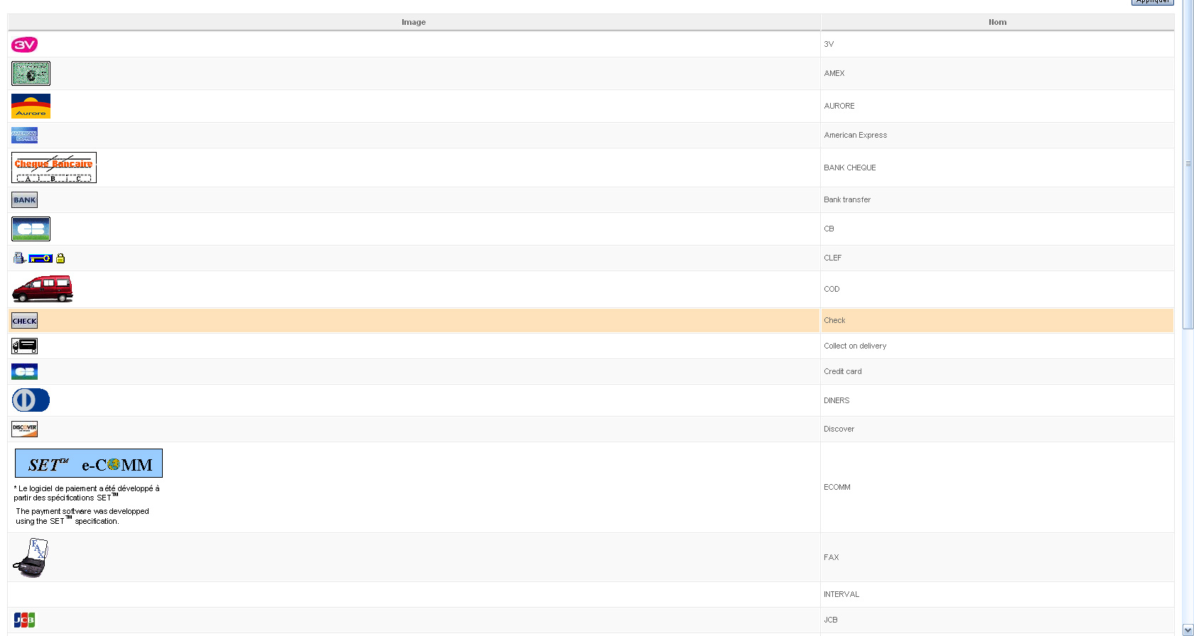

Dans Mode de paiement ou Mode de livraison pour n'importe quel paiement ou livraison, lorsque je clique sur l'icône pour choisir les petits icônes, la lightbox ne s'ouvre pas et je suis dirigé vers une nouvelle page avec le listing des images.
C'est la même chose pour choisir la zone dans le mode de livraison.

15 years 2 months ago #17097
C'est un problème de javascript.
Essayez voir:
avec un autre browser
avec un autre template (si vous n'utilisez pas le template par défaut dans l'administration)
Il serait intéressant de connaitre l'erreur javascript sur la page avant ce screenshot pour comprendre un peu mieux d'où cela pourrait venir.

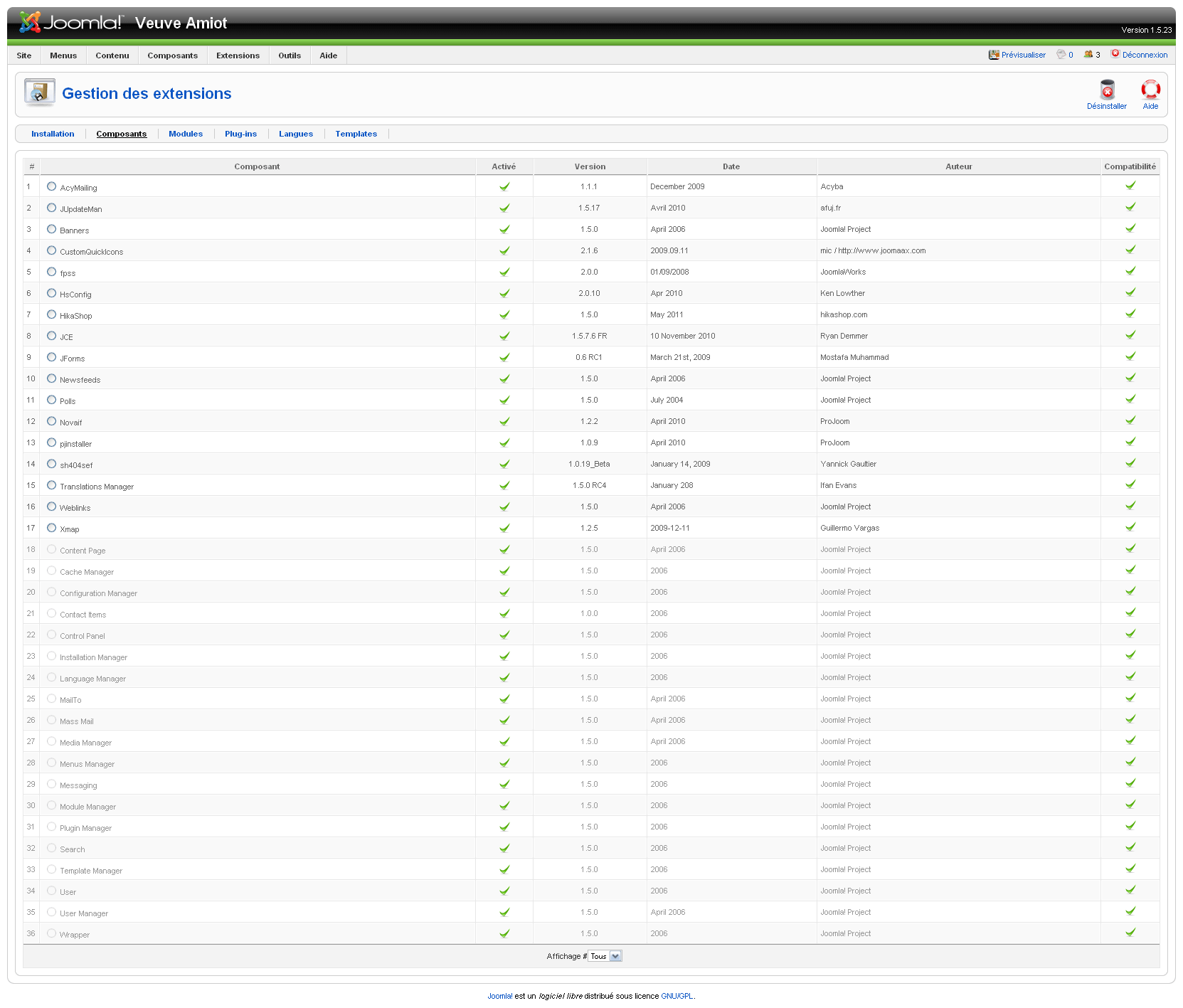

  • Posts: 29
15 years 2 months ago #17104
Oui, voici les différents screens.

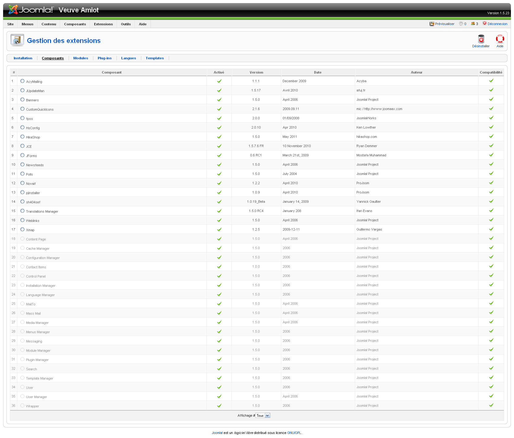

  • Posts: 29
15 years 2 months ago #17105
Composants

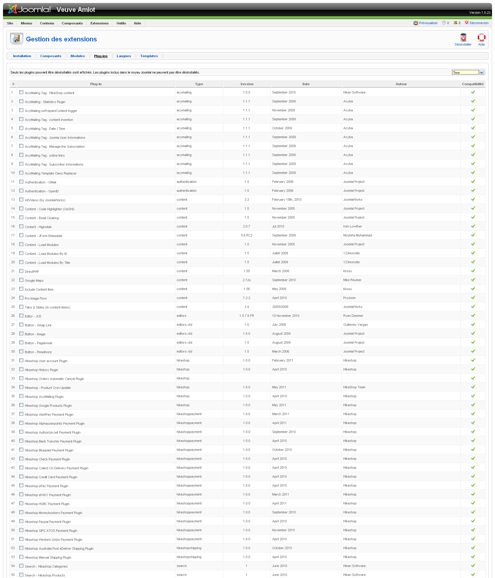

  • Posts: 29
15 years 2 months ago #17106
Plugins
Last edit: 15 years 2 months ago by 123monsite.

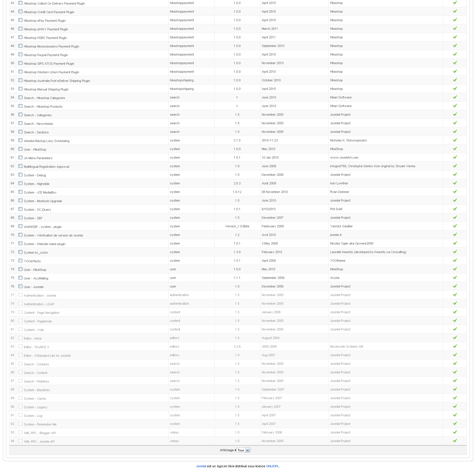

  • Posts: 29
15 years 2 months ago #17107
Plugins 2
  • Posts: 29
15 years 2 months ago #17108
Composants

15 years 2 months ago #17113
Ok. Donc cela ne vient pas de l'éditeur.
Cela vient peut être de vos plugins système.
Je vois 4 plugins qui pourraient poser problème:
SC jQuery
JCE MediaBox
JA Menu Parameters
YOO effects
Pourriez vous essayer de les désactiver et réessayer ?
