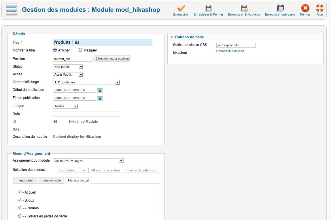

Pourriez vous faire une capture d'écran de la page des options joomla de votre module ?
  • Posts: 74
  • Thank you received: 7
14 years 11 months ago #26587
voilà un des modules

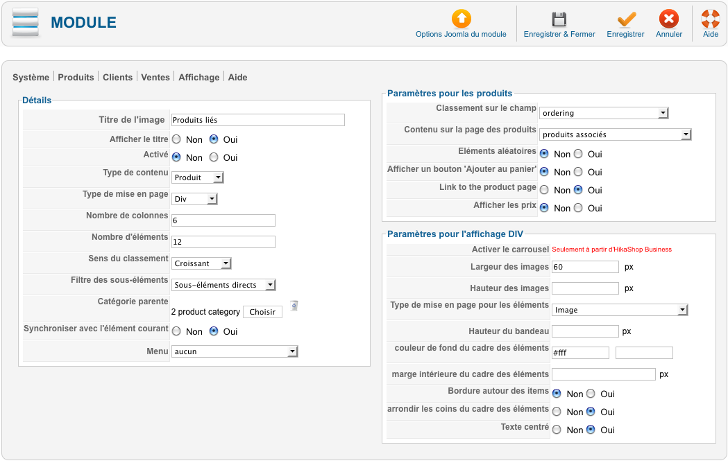

C'est correct. Qu'en est-il des options hikashop de votre module ? Pourriez vous faire également une capture ?
  • Posts: 74
14 years 11 months ago #26622
voilà
  • Posts: 86180
14 years 11 months ago #26633
Avez vous des produits associés à vos produits ? Sinon, c'est normal que ce module n'affiche rien vu qu'il n'affiche que les produits associés au produit affiché.

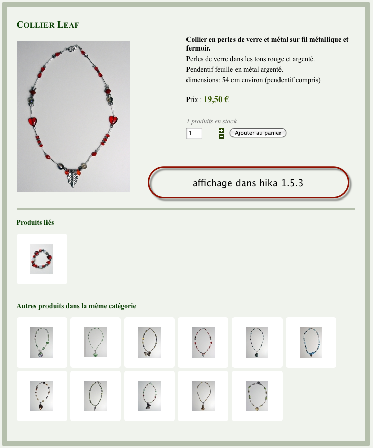

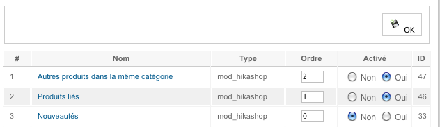

  • Posts: 74
14 years 11 months ago #26640
Voilà c'est fait, je vous envoie ça en pm.
Vous pouvez faire ce que vous voulez, c'est un site de test.
N'importe quelle page produit devrait avoir au moins le module "Autres produits dans la même catégorie" et pour ceux qui ont un produit lié, le module "Produits liés".
(voir images jointes)
Pour info :
- le site a un template personnalisé : j'ai essayé les templates d'origine sans succès.
- le site a des extensions de tierce parties : j'ai essayé en supprimant les extensions sans succès.
NOTE : C'est nouveau, je ne sais pas pourquoi mais le module "Produit liés" s'affiche maintenant...
Par contre, le module "Autres produits dans la même catégorie" ne s'affiche toujours pas.
merci
