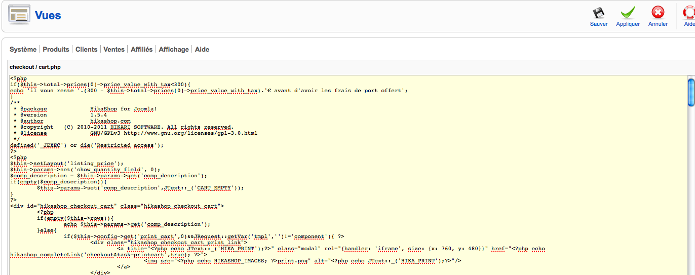

  • Posts: 12
14 years 10 months ago #28904
Voici la capture d'écran.
  • Posts: 86217
  • Thank you received: 14222
14 years 10 months ago #28906
Ah, un petit détail. Il faut écrire d\'avoir et non d'avoir dans la phrase car sinon c'est interprété par le php.

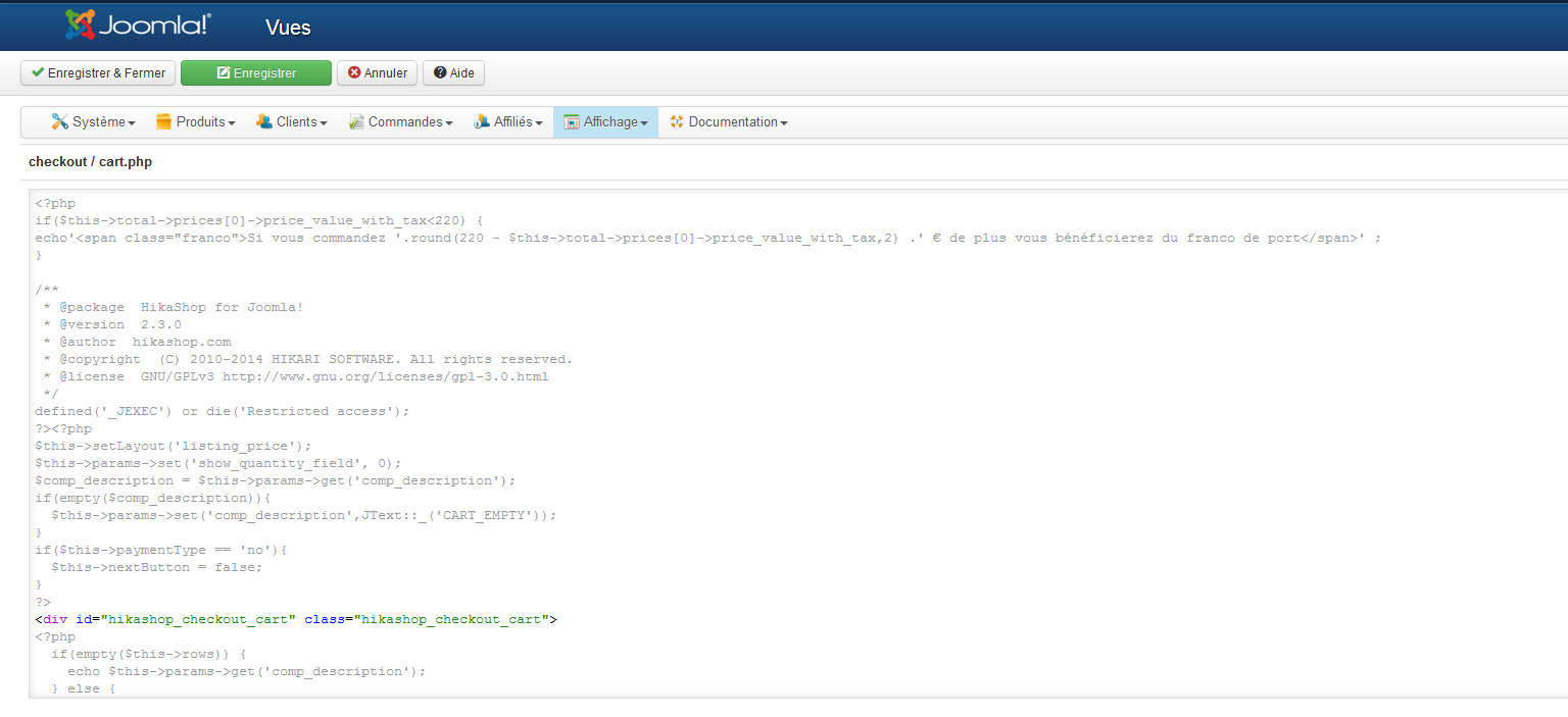

12 years 6 months ago #146712

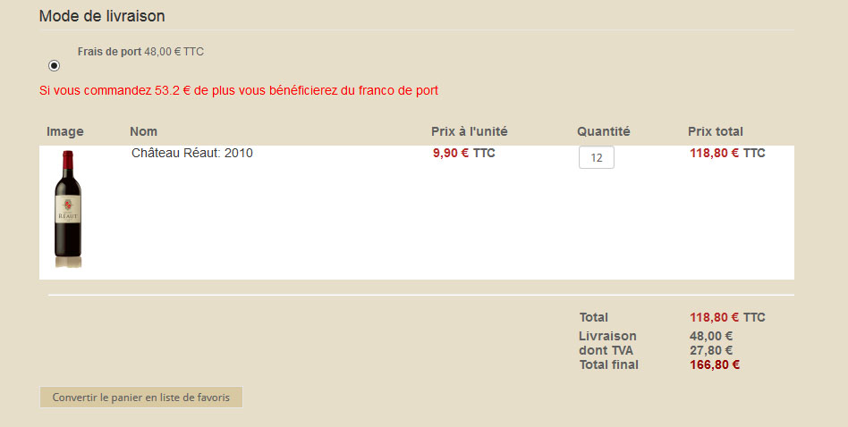

Non ça fonctionne pas chez moi, je me suis surement loupé dans le code. Ci-jointes les captures d'écran.
Attachment not found
Merci d'avance.
12 years 6 months ago #146757
Merci d'utiliser la variable:
$this->full_total->prices[0]->price_value_with_tax

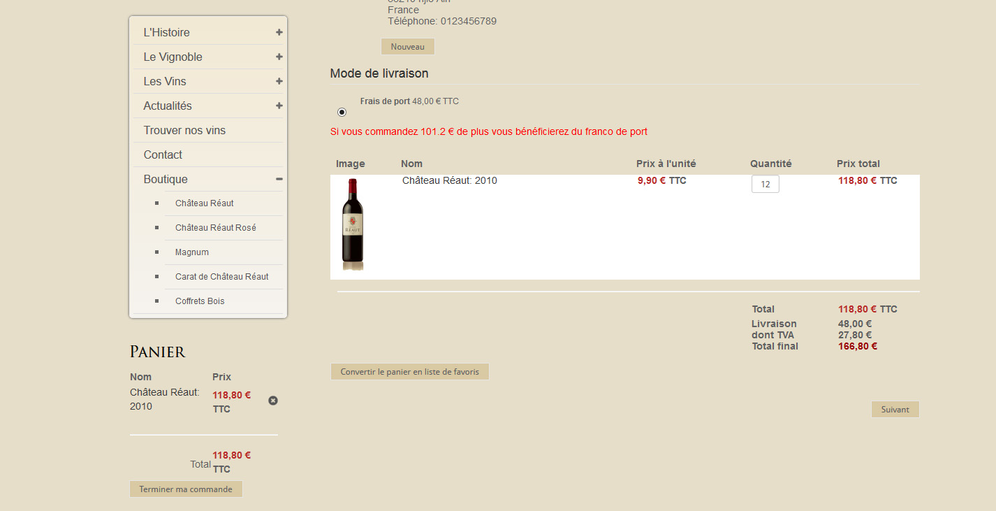

  • Posts: 261
  • Thank you received: 4
12 years 6 months ago #146776
Non Xavier ce n'est pas ça que je souhaite faire. Je souhaite que le montant en question s'affiche à la française comme ça 53,20 €.
En mettant la variable que tu m'as donné ça donne ça :
12 years 6 months ago #146780
Autant pour moi je n'avais pas compris ce que vous souhaitiez..
