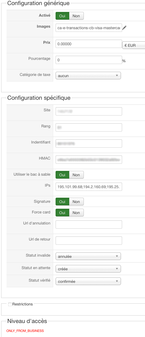

  • Posts: 4
10 years 5 months ago #234141
Bonjour
Je poste à la suite de ce sujet pour faire remonter un dysfonctionnement avec le plugin Paybox.
Ma configuration :
Joomla 3.4.8 (pas encore migré vers 3.5)
Hikashop Starter 2.6.1
SH404 activé
Aesecure installé
Site en https (SSL sur hébergement mutualisé chez OVH)
Voici le topo :
J'ai paramétré le plugin Paybox d'Hikashop comme indiqué plus haut dans ce sujet, entré correctement les données fournies par E-transaction dans les champs Site, Rang, Identifiant, Clé HMAC (mode preprod pour les tests), activé le Bac à sable, activé la signature, Forcé la Carte et entré les IPs indiquées sur le manuel E-transaction (je les ai toutes mises, entrantes et sortantes, séparées par des point-virgule.)
Lorsque je passe la commande et valide le paiement, j'obtiens un message d'erreur "Problème d'identification du commerce.
Accès refusé !" avec le bouton Retour au site e-commerce.
J'ai essayé en désactivant SH404, même résultat.
J'ai fouillé sur le forum, sur d'autres sites, dans la doc de la banque, sans trouver de solution à ce problème.
Alors je me tourne vers ce forum en espérant trouver la lumière ;)
Le site en question est déjà en production (simplement avec paiement par chèque en attendant de régler le problème Paybox)
www.chateauhautmongeat.com
Je peux activer le plugin Paybox si besoin le temps de tester.
Merci à la personne qui pourra m'aider :)
  • Posts: 157
  • Thank you received: 18
10 years 5 months ago #234164
Bonjour Clarisse,
Quand tu crées la clé HMAC sur etransaction est ce que tu reçois la clé HMAC par email ?
J'ai eu ce souci il y a 15 jours où la clé était générée sur le site etransaction mais elle ne se validait pas, je ne recevais pas la confirmation alors que tout semblait bien se passer.
Du coup même message d'erreur d'identification de la boutique et accès refusé. La clé HMAC n'était pas activée de leur côté.
J'ai du les appeler pour qu'ils m'en génèrent une qu'ils m'ont envoyé par mail.
Pas très pratique j'en conviens.
Ensuite tout est rentré dans l'ordre.
Si ça se trouve ils n'ont pas corrigé ce souci de génération de clé HMAC.
C'est tout ce que je peux te dire de mon côté.
  • Posts: 4
10 years 5 months ago #234167
Merci de ta réponse Bill :)
Lorsque j'ai créé la clé HMAC, le système d'E-transaction, a bien indiqué en pop-up que la clé était générée et enregistrée.
J'ai eu un mail pour valider la génération via un lien sur lequel j'ai cliqué, bref, de ce côté tout semble normal.
Cet après-midi je contacterai E-transaction pour avoir des infos suite à ce bug.
  • Posts: 157
10 years 5 months ago #234171
Tant mieux si la procédure classique a fonctionné alors. ;)
D'après ton message d'erreur "Problème d'identification du commerce. Accès refusé !"
Je pencherai sur un souci avec la clé HMAC, mais je ne peux pas t'en dire plus :huh:
(Tu as déjà vérifié Site, Rang et Identifiant je pense... =))

  • Posts: 4
10 years 5 months ago #234222
Le gentil monsieur E-transaction, vient de faire des tests de son côté, tout est normal, il ne comprend pas et va demander l'avis d'une collègue. Il doit me tenir au courant.
En tous cas les captures d'écran qui sont ici en page 3 du sujet, présentent une interface un peu différente de celle d'aujourd'hui, et à ce propos je me demandais à quoi servait la "Signature". Pour les tests, je l'ai activée et désactivée mais bien entendu ça ne change rien, toujours la page d'erreur d'identification du commerçant.
