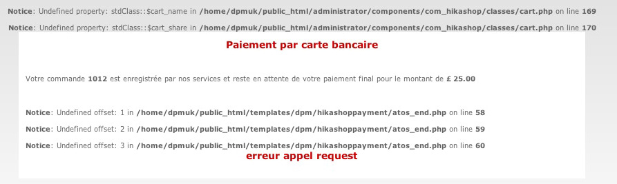

  • Posts: 5
13 years 10 months ago #71865
Je me permet de me greffer sur ce post afin de savoir comment faire fonctionner le paiement ATOS lorsque les fichiers RESPONSES et REQUEST ne sont pas présent dans le dossier /media/com_hikashop/b mais dans le dossier /cgi-bin ?
Je suis chez l'hébergeur OVH et les executables doivent être dans ce dossier CGI-BIN.
Les fichiers présent au sein de WWW ne sont pas exécutés.
J'ai placé mes fichiers dans le dossier CGI-BIN (et dans le doute dans /media/com-hikashop/b), les droits sont en 755, l'envoi a été fait en mode binaire, mais j'obtiens l'erreur :
erreur appel request
executable request non trouve /homez.xx/xxxx/www/media/com_hikashop/b/request
Ce qui parait logique puisque seul le dossier CGI-BIN permet l'execution.
J'ai modifier le dossier de téléchargement pour y mettre /cgi-bin ou /homez.xx/xxxx/cgi-bin mais j'ai toujours le même message d'erreur !
Comment spécifié au module ATOS d'utiliser le dossier /homez.xx/xxxx/cgi-bin au lieu de homez.xx/xxxx/www/media/com_hikashop/b ?
Quelqu'un as t-il déjà utiliser ce paiement chez l'hébergeur OVH ?
Merci de votre aide

  • Posts: 5
13 years 10 months ago #72136
Merci pour la confirmation :cheer:
Ou ce chemin doit-il être spécifié ?
Car comme je le dit dans la question, j'ai indiqué ce chemin (en remplacant les xx :P ) dans le module de paiement ATOS rubrique "dossier de téléchargement" mais j'ai toujours le message d'erreur.
Dans ce message j'ai clairement l'adresse du dossier /www et non le chemin absolu du dossier cgi-bin...
Merci pour les précisions.
  • Posts: 86179
  • Thank you received: 14217
13 years 10 months ago #72143
C'est en effet dans cette option qu'il faut mettre le chemin absolu du dossier cgi-bin.
  • Posts: 5
13 years 10 months ago #72236
J'ai testé en mettant /homez.xx/xxx/cgi-bin et /homez.xx/xxx/cgi-bin/ dans le champ, visiblement il faut le / à la fin :P
J'ai mes 3 fichiers (REQUEST, RESPONSES et certif.fr.01234567879) dans le dossier cgi-bin.
Lors que je valide la configuration du module j'obtiens :
Le fichier request n'existe pas (/homez.xx/xxx/cgi-bin/b/request)

Je choissi le moyen de paiement ATOS et là j'obtiens toujours la même erreur :
executable request non trouve /homez.xx/xxx/www//homez.xx/xxx/cgi-bin/b/request
On voit, comme je l'indiquais dans le précédent post, qu'il cherche dans le dossier www au lieu de cgi-bin, puis que l'adresse ne devrais pas être :
mais
Une piste ?

La modification corrige bien l'erreur de chemin mais j'ai toujours le message :
executable request non trouve /homez.xx/xxx/cgi-bin/b/request
J'ai constaté que j'avais un dossier /homez.xx/xxx/cgi-bin/ qui avais été créé dans le dossier /www avec les fichiers :
- pathfile
- pc.0123456789
- pc.x
Par contre malgré avoir ouvert le module de paiement ATOS pour l'activé et vérifier que le dossier été toujours /homez.xx/xxx/cgi-bin/ je ne retrouve pas ces 3 fichiers dans le dossier cgi-bin...
Pourtant ils ont forcement étaient créés lors de la dernière tentative quand le chemin du dossier n'été pas bon.
Une autre piste ?
