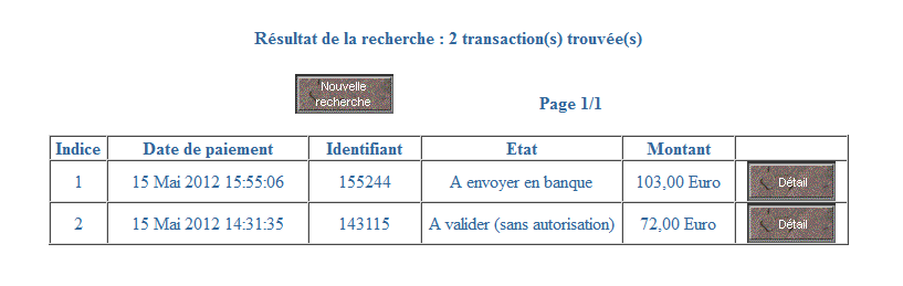

exemple :
commande numero -> 5757
chez Atos numero -> 143115
si on n'a pas ce numero 143115 c'est introuvable, comment faire pour n'avoir que 5757 comme numero de transaction chez Atos ?

avec l'ancien site et virtuemart quand on cherchait chez Atos c’était sur le numero de commande
avec Hikashop ce n'est pas avec le numero de commande (ex 5757) c'est avec ce numero de transaction (ex 143115) qui est généré je ne sais pas où
Je me demande bien comment font les autres clients d'Hikashop avec Atos pour retrouver leurs commandes s'ils ne savent pas quoi chercher, mon client doit valider le paiement et donc tous les jours il va dans l'admin d'Atos chercher les commandes

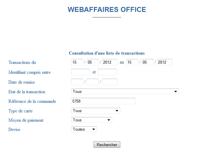

  • Posts: 86180
14 years 4 months ago #50303
Je viens de vérifier sur l'interface d'un compte ATOS et il y a bien le champs "numéro de commande".

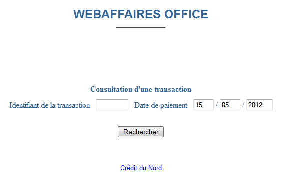

  • Posts: 2696
  • Thank you received: 74
14 years 4 months ago #50307
webaffaires office (admin atos du credit du nord) :
la liste, l'identifiant n'est pas le numero de commande
la recherche, pareil , l'identifiant ne sert a rien on ne sait pas ce que c'est
et il faut faire 3 manip pour avoir
Last edit: 14 years 4 months ago by erickb.
  • Posts: 86180
14 years 4 months ago #50310
Ah... Nous testons avec le crédit agricole et l'interface est totalement différente. Le numéro de commande est mis en avant au meme titre que l'identifiant dans l'interface de notre coté.
