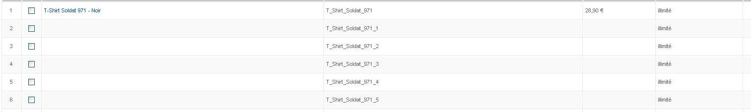

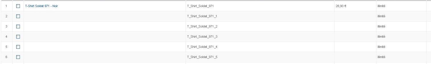

  • Posts: 26
15 years 7 months ago #6874
Cela n'a pas fonctionné
ci joint le printscreen de la liste des variantes
Last edit: 15 years 7 months ago by jaub33.
  • Posts: 86214
  • Thank you received: 14221
15 years 7 months ago #6876
Vous avez seulement 6 variantes ? mmm, je sèche ^^;
Est-ce que vos tests ont donnés quelque chose ?

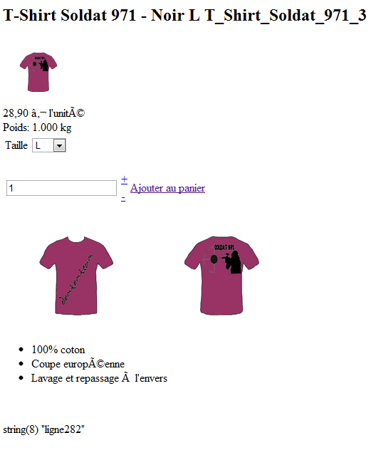

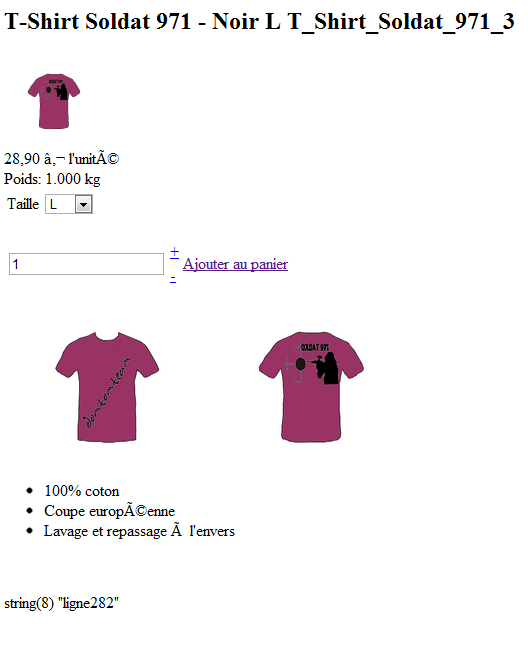

  • Posts: 26
15 years 7 months ago #7953
J'ai testé dans la page show.php et le résultat est ci-joint
la caractéristique s'affiche bien (taille)
  • Posts: 86214
15 years 7 months ago #7956
Donc effectivement, la vue s'affiche correctement dans hikashop (ce que vous voyez, c'est la vue donnée à joomla par hikashop, le CSS et le JS sont donnés par un autre endroit. Ensuite joomla inclu cette vue dans le template et ajoute les modules autour).
