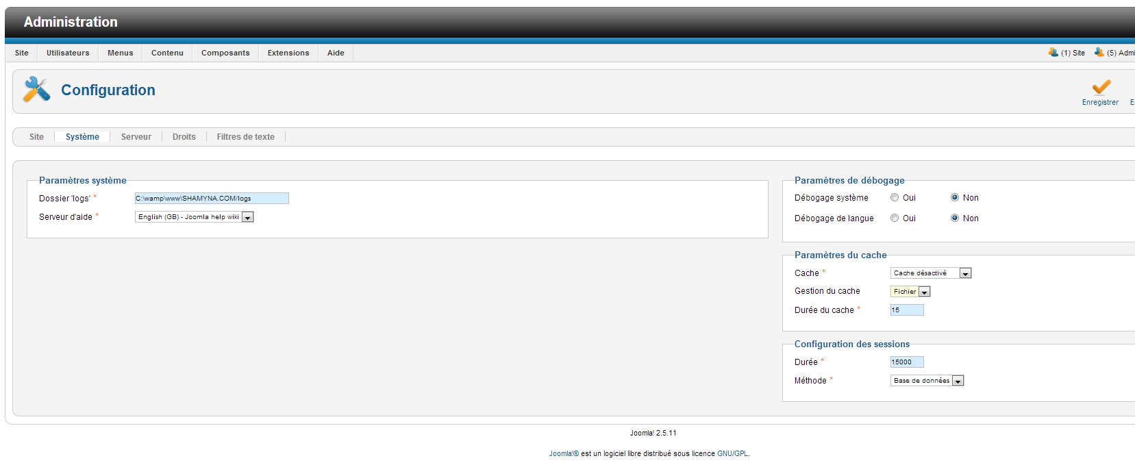

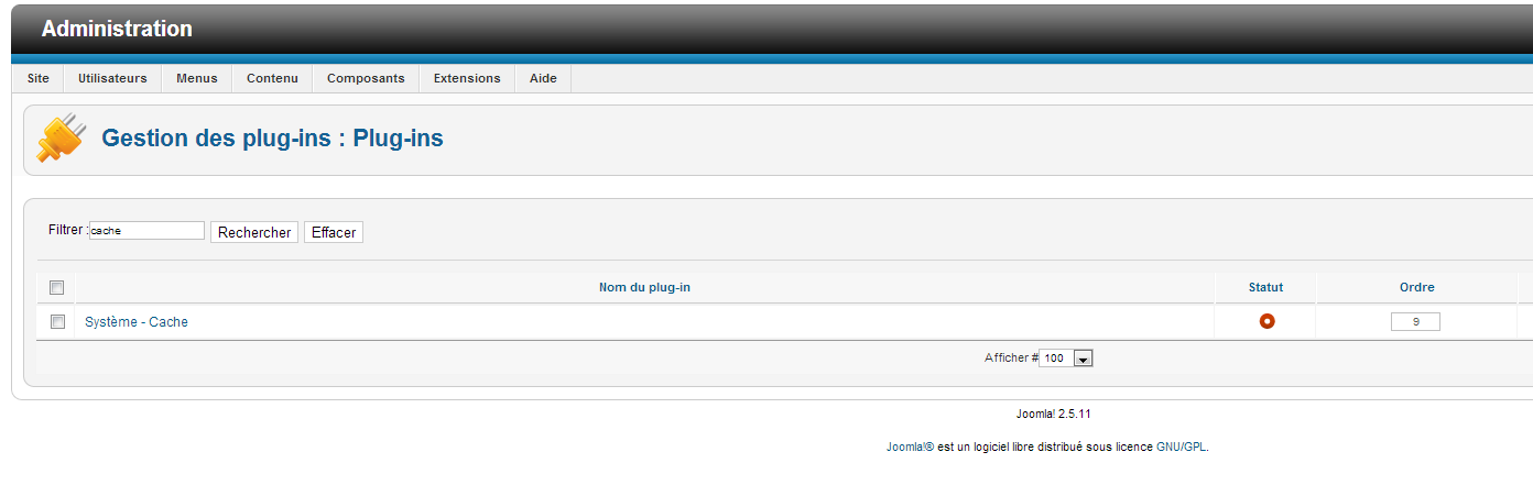

Désolé Nicolas , mais çà peu pas etre un probléme de cache car le PHP c'est pas du HTML c'est dynamique et la c'est un probléme de PHP alors ya pas de probléme de cache , jen suis sur.
C'est un bug . car si je met en normal ya rien qui s'affiche alors que si je met en globalist çà marche ?
Comment pouvez vous expliquer que si on active le global listing çà marche et ya pas de probléme de cache ? :blink:
  • Posts: 90
12 years 11 months ago #109694
voici les impressions écran ya pas de cache attacher à ce mail.
c'est un bug php je pense
