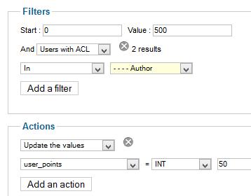

Il me faut maintenant créditer les comptes de tous les membres d'un groupe joomla du même nombre de points. Est-ce que c'est possible en passant par les actions en masse ? Ou existe t il une autre solution pour créditer leur compte de manière automatique ?
Cordialement
  • Posts: 26360
  • Thank you received: 4066
12 years 4 months ago #137586
Oui c'est tout à fait possible:
Au niveau du plugin "user points", j'ai détecté un soucis possible pour la lecture des paramètres dans certains configurations Joomla.
Nous avons mis en ligne un nouveau package d'HikaShop 2.2.3 (oui, encore) afin de corriger cela ainsi que d'autres choses (lié aux custom field de type zone en "required" lorsqu'il n'y a pas de state).
Cordialement,

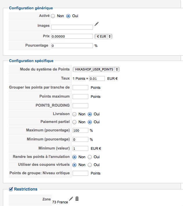

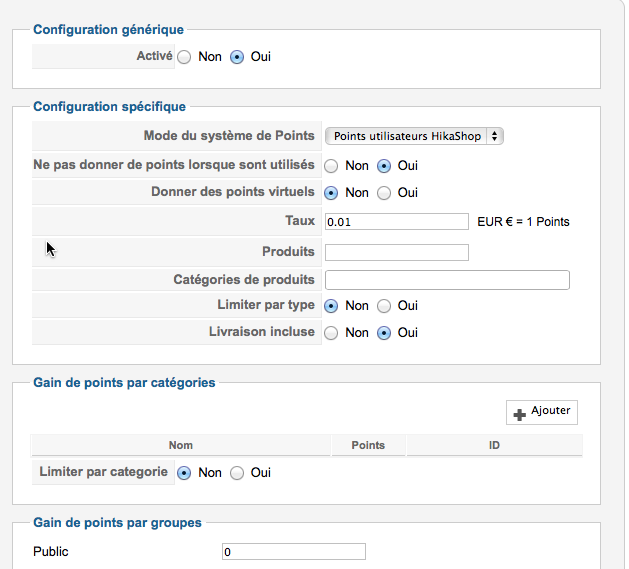

Nous utilisons le système des points Hikashop, depuis la dernière mise à jour on constate que lorsqu'un client paye avec ses points, un coupon est automatiquement créé dans 'commandes' -> 'réductions'. Chaque coupon est affecté d'un montant en euros et dun quotas.
Est-ce que le système de ponts à été modifié ?
Cordialement
11 years 11 months ago #157320
Oui en effet, il y a eu des modifications récemment. L'utilisation des coupons permet une gestion plus précise des points.
  • Posts: 50
11 years 9 months ago #166518
Je reviens sur ce sujet..
Sur notre boutique nous avons créé une réserve d'argent (points) pour certains clients. Réserve qu'ils utilisent lors de leurs achats jusqu'à épuisement en réduction du montant total de leur commande.
Tout fonctionnait correctement, mais on vient de constater que certains clients se voyaient recrédité en points une fois leur réserve utilisée. Or nous n'avons pas créé de possibilité d'obtenir des points autrement que par attribution par l'administrateur.
Par contre des coupons sont générés dans 'réductions' sans intervention de notre part....
J'ai sans doute mal configuré qqchose, mais je ne trouve pas :(
