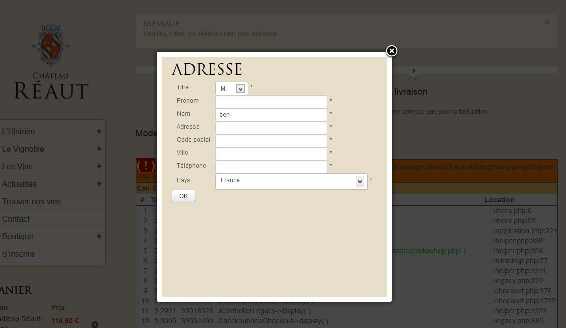

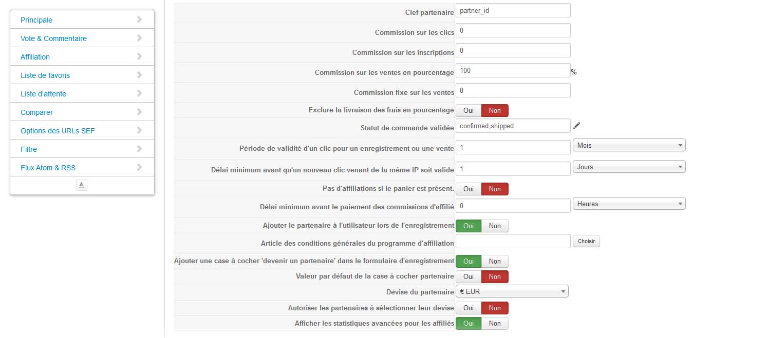

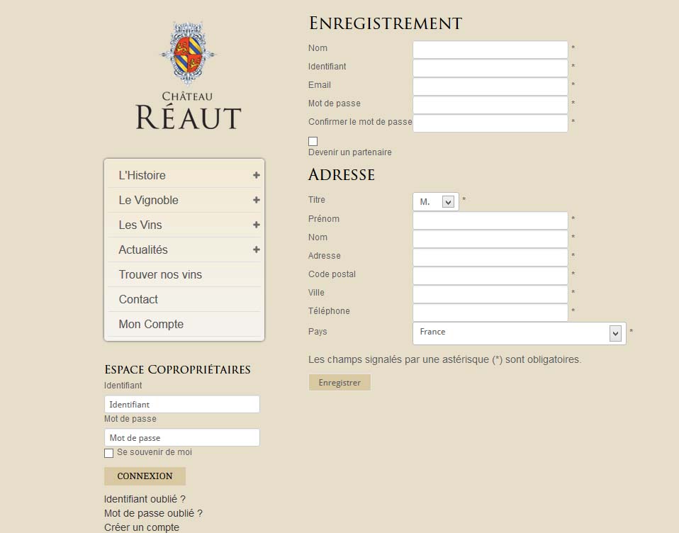

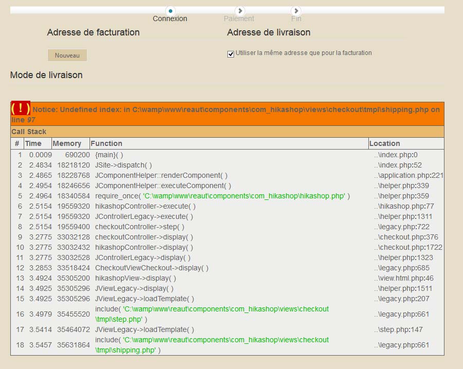

Bon je teste la version 2.3.0 et je rencontre quelques problèmes :
  1. une vilaine erreur au niveau du passage en caisse (cf capture1)
  2. Et donc pour la fonctionnalité qui m'intéresse, celle de lier à un partenaire son com^te à l'inscription, je n'arrive pas à la faire fonctionner (cf capture2 et 3)
  3. De plus, je souhaiterais savoir si dans le cas ou une personne s'inscrit via le module login joomla, quand elle va commander hikashop lui demandera lors du passage en caisse de compléter son profil avec prénom, adresse, ... mais pas avec le nom de son parrain ni avec la case à cocher "devenir partenaire". Je comprends pas pourquoi les 2 formulaires d'enregistrement ne sont pas identiques. (cf capture4)
Attachment not found

1. L'erreur a été corrigée, vous ne devriez plus avoir de soucis en téléchargeant le nouveau package directement sur notre site web.
2. Le fonctionnement du système d'affiliation n'est peut-être pas celui que vous attendez. Le fait de cocher le bouton "Devenir partenaire" lors de l'incription permet simplement au nouvel utilisateur d'avoir l'affichage des options d'affiliation par défaut lorsqu'il se rend sur les informations de son compte.
Il y avait toutefois effectivement un problème qui était lié à l'inscription d'un utilisateur partenaire. Ce dernier a été corrigé, une nouvelle fois un téléchargement du nouveau package est nécéssaire.
3. Le système d'affiliation n'est pas un système de parainage ; il ne s'agit pas ici de rentrer le pseudo d'un utilisateur du site pour signifier qu'il nous a été recommandé. Un utilisateur inscrit (que ce soit via le formulaire de Joomla ou celui d'Hikashop) aura la possibilité à tout moment d'activer l'affiliation de son compte ultérieurement via Mon Compte > Acceder au programme d'affilié.
Le screenshot n°4 est juste une pop-up d'ajout d'adresse (de livraison ou de facturation), qui apparait dans le cas où un utilisateur Hikashop n'a aucune adresse associée à son compte (ce sera par exemple le cas d'un utilisateur enregistré via le formulaire de Joomla).

Bon ok j'ai installé la version corrigée, le pb n°1 est résolu.
Par contre je comprends pas le malentendu : j'ai demandé, s'il était possible de lier à un partenaire (un affilié actif) son compte lors de l'enregistrement dans hikashop.
Nicolas m'a dit oui que c'était prévu pour la prochaine version (cf topic en question : lien )
Je vois bien une nouvelle option dans la config générale : "Ajouter le partenaire à l'utilisateur lors de l'enregistrement" mais svp dites-moi à quoi elle peut bien servir si ce n'est pour offrir la possibilité à la personne qui s'inscrit de mentionner la personne qui l'a invité à le faire.
Je comprends pas bien pouvez-vous m'éclairer svp.
12 years 6 months ago #143957
Bonsoir,
La nouvelle option "Add partner to user account during registration" permet de stocker le partenaire durant l'enregistrement de l'utilisateur. Il faut toujours un lien d'affiliation mais l'affiliation n'est plus stockée dans un cookie après la création de l'utilisateur, qui restera affilié "à vie".
Cordialement,
