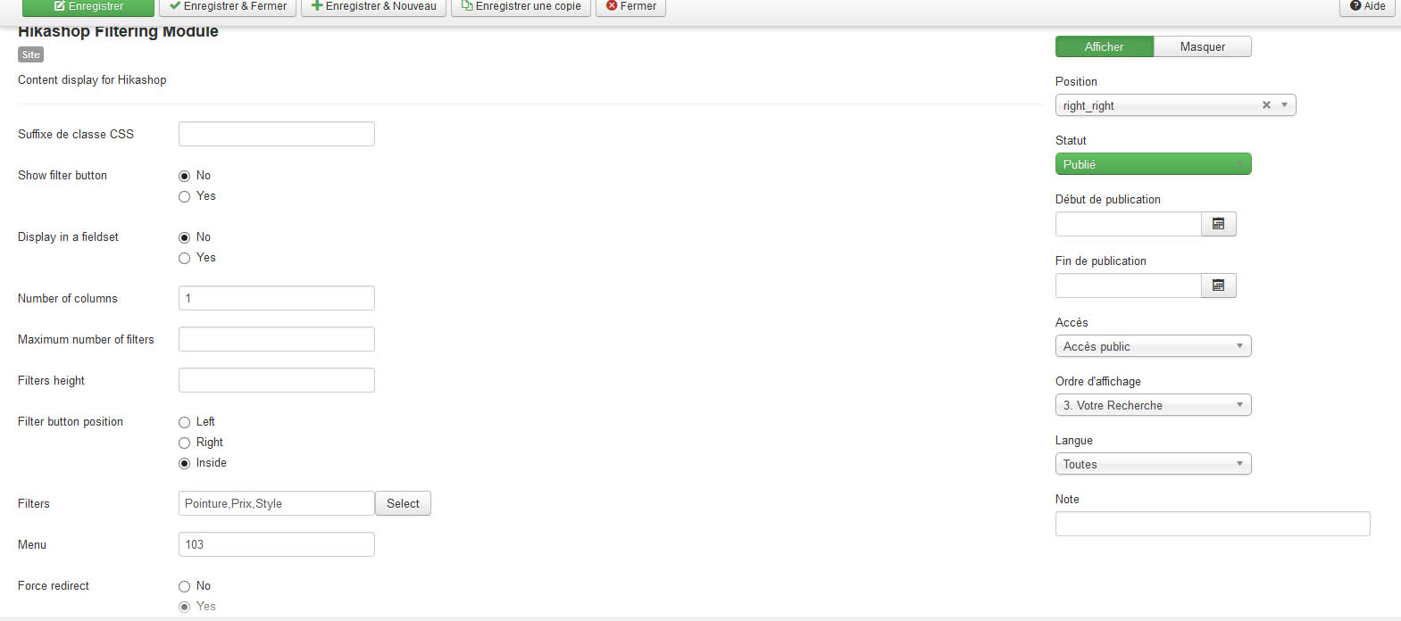

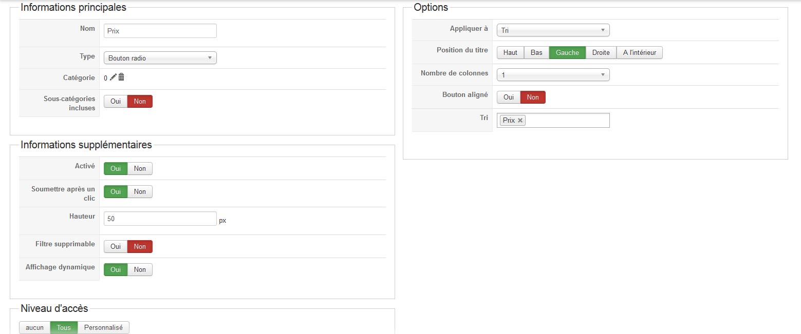

Je n'arrive pas à configurer le module filtre. Quand on l'utilise, il ne trouve aucun produit puis quand on annule le filtre toujours aucun produits. Je suis obligé de vider les caches (navigateur et joomla pour qu'ils réapparaissent.
Voici des capture d'écran de mon paramétrage

Dans les paramètres du module de filtres, je vois que le menu associé à l'id "116", quel est le type de ce menu ?
L'idéal est de sélectionner un menu de listing de produits, et ce dernier doit pouvoir lister tous les produits de la boutique, donc lui assigner la catégorie la plus haute dans l'arborescence des catégories.
Dans les options de filtre, pouvez vous essayer de définir cette même catégorie parente pour l'option "category" ?

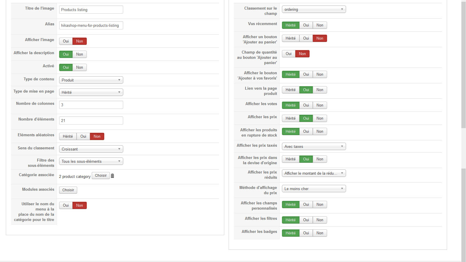

11 years 11 months ago #172051
J'ai pas tout compris à vos explications que dois-je changer dans la configuration du menu ?
Attachment not found
Merci d'avance
  • Posts: 86058
  • Thank you received: 14184
11 years 11 months ago #172157
Quand vous cliquez sur le lien de ce menu sur votre frontend, il doit affiché tous les produits. Si ce n'est pas le cas, alors il faut modifier les options du menu pour que cela soit le cas.
D'après votre capture, essayez de désactiver l'option "vus récemment" et activez l'option "Afficher les produits en rupture de stock" et cela devrait afficher les produits.

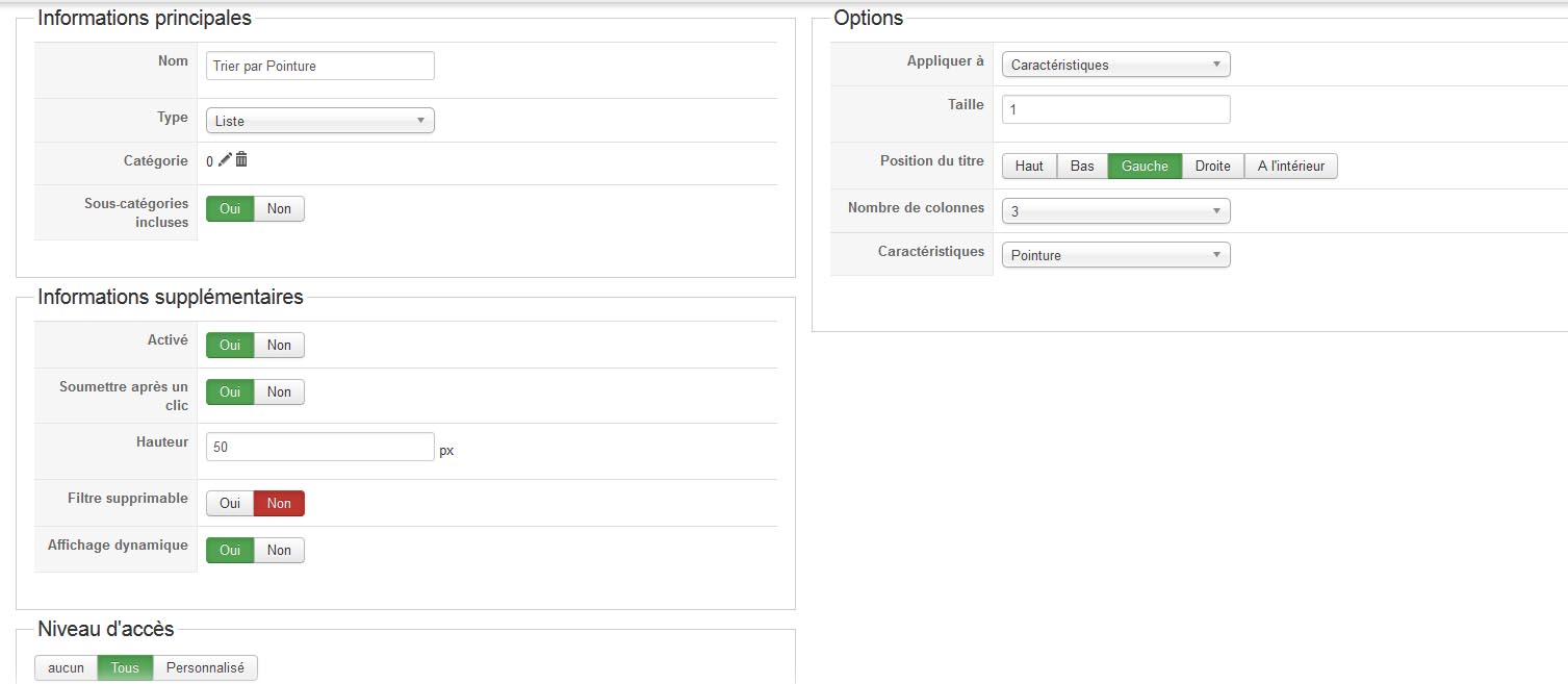

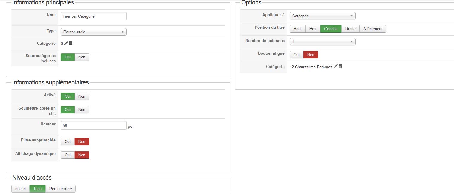

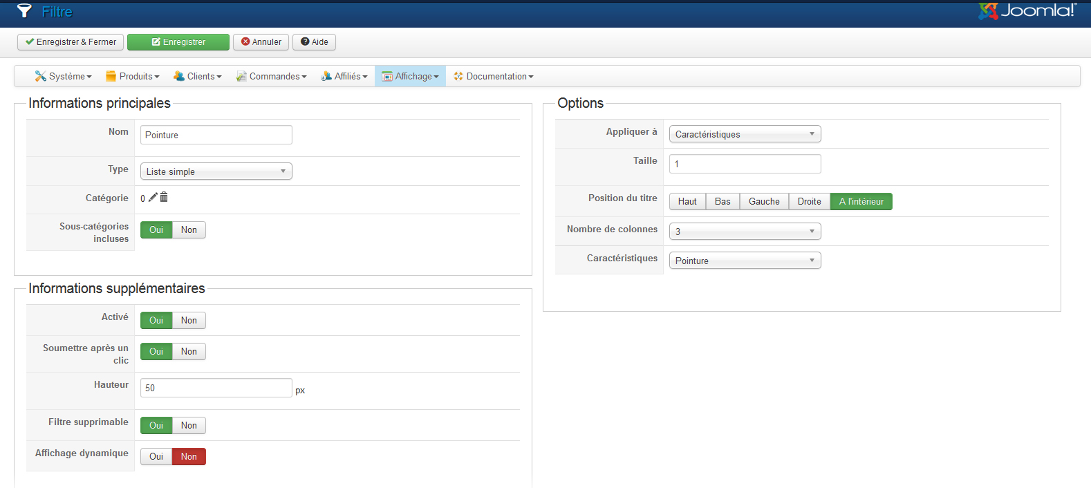

J'ai un autre problème avec mes filtres.
J'ai décidé de mettre le filtre "pointure" en liste, pour pouvoir appliquer du css et rendre mon filtre un peu plus sympa.
Le problème c'est que maintenant ce filtre ne se combine pas avec les autres : si je choisi la pointure 37, il m'affiche les 37 dispo et quand j'ajoute un filtre, mon filtre pointure 37 disparait.
Auriez vous une solution svp ?
