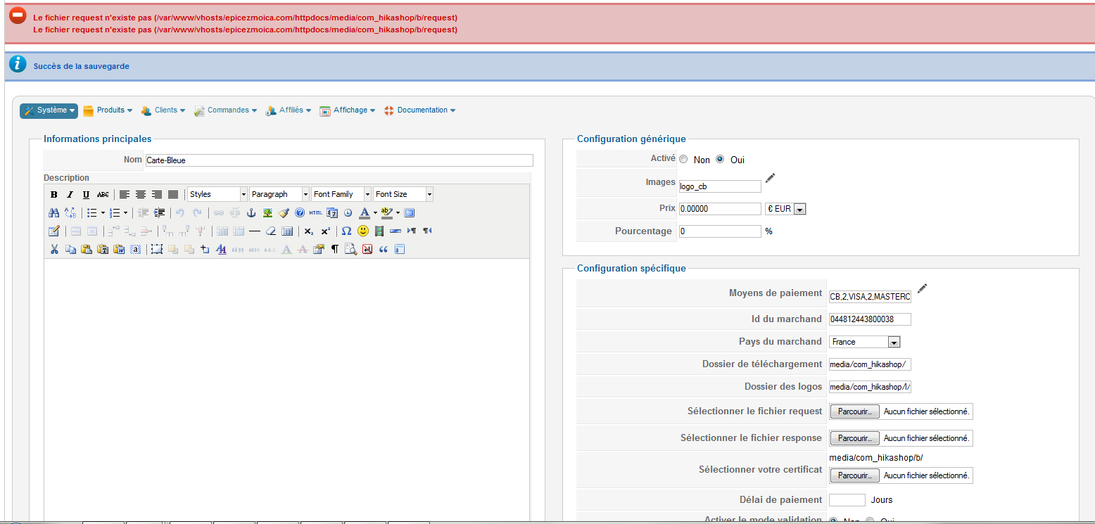

-- Joomla version -- : 3.2.4
-- Error-message(debug-mod must be tuned on) -- : Erreur
Le fichier request n'existe pas (/var/www/vhosts/---/httpdocs/media/com_hikashop/b/request)
J'essaye d'installer le module de paiement sur mon site en utilisant les fichiers "request" "response" et "merchant certificate" fournis par ma banque, mais quand j'upload les trois fichiers en question, j'ai toujours le même message d'erreur : Le fichier request n'existe pas (/var/www/vhosts/---/httpdocs/media/com_hikashop/b/request)
Le dossier b est bien créé, les fichiers sont bien dedans, mais ne sont pas executables. Quand je les met en 755 via ftp, et que je sauvegarde à nouveau mon module, j'ai de nouveau la même erreur.
J'ai contacté ma banque, mais après plusieurs recherches, dont un envoi de mes fichiers request et response.exe, la solution n'a pas été trouvée.
Je n'ai pas téléchargé mes fichiers en binaire, puisque je les appelle du module ATOS et que l'adresse demandée se trouve toujours en local.
Pouvez-vous m'aider ?? Je ne m'en sors pas...

J'ai ouvert la page paiement ATOS et j'ai enregistré sans faire appel aux fichiers response et request, vu que le chemin demandé est en local et qu'il me remplace les fichiers. Le transfert à ce niveau là se fait-il bien en binaire ?
J'ai eu le message d'erreur :
Erreur
Le fichier de certificat n'existe pas ( /var/www/vhosts/---/httpdocs/media/com_hikashop/b/ct.fr.044812443800038 ). Ce nom de fichier a été détecté en utilisant votre id marchant. Verifiez donc que ce dernier est bon!
Je ne sais plus où donner de la tête...
Si vous avez d'autres idées ou si quelqu'un a eu le même problème, n'hésitez pas !!
Last edit: 8 years 3 months ago by juliecolson.

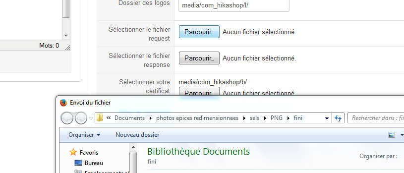

Aussi je reviens avec une nouvelle question : je suis en safe mode php non activé, ne n'ai donc besoin normalement que de mon numéro de commerçant, mon fichier request et mon fichier response.
Ce que j'aimerai résoudre, c'est que l'appel du fichier request et response se fait du site à mon ordinateur. Je n'ai donc aucun moyen d'être sûre que le transfert se fait en binaire, et deuxièmement, lorsque je regarde via ftp, ils sont bien présents dans mon dossier media/com_hikashop/b/, mais ils ne sont pas exécutables.
La grande question donc, c'est : comment puis-je faire pour que l'appel de ces deux fichiers se fassent directement dans l'arborescence du site, c'est à dire dans le fichier media/com_hikashop ??
En vous remerciant...

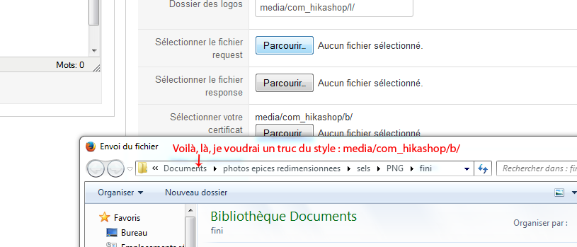

ce que j'aimerai, à l'heure actuelle, c'est appeller le fichier request et response non de mon ordinateur (ci joint photo comme c'est le cas actuellement), mais dans l'architecture même de mon site, soit /var/www/vhosts/---/httpdocs/media/com_hikashop/b/request où je serai sûre qu'il a été transféré en mode binaire et qu'il est exécutable. (Quand le fichier est appelé comme il l'est à l'heure actuelle, il n'est pas exécutable...)
Voilà, je vous remercie pour votre rapidité, j'avoue que cela fait plus d'un mois que je tourne avec ce problème en contactant tous les différents protagonistes qui pourraient m'aider sans résultats.
Je connais la manipulation étape par étape par coeur, et j'ai tout fait dans le bon ordre. J'ignore donc d'où vient le problème, mais j'essaye de régler les détails qui ne me semblent pas logiques.
En vous remerciant,

Mes dossiers et sous dossiers media/com_hikashop/b sont en 755. Seulement, je n'ai aucun moyen d'appeler ceux que j'ai transférer via ftp, lorsque j'appuie sur le bouton "parcourir" pour sélectionner mon fichier request et response, je retourne sur mon ordinateur.

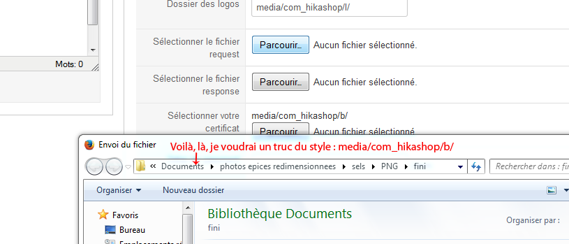

Bref, je sais que je deviens "chiante", mais quelqu'un saurait-il comment changer les paramètres du bouton "parcourir" du mode de paiement ATOS de manière à charger les fichiers request et response de la base même du site plutôt que via l'ordinateur comme j'avais montré sur une image (je la rejoins au cas où).
Je vais cherché sur le net en attendant, mais si quelqu'un à une idée, ça me dépannerait grandement, parce que l'erreur d'appel vient peut-être juste de là...

Pour que ce soit plus clair peut-être, une autre image !

juliecolson wrote: Bref, je sais que je deviens "chiante", mais quelqu'un saurait-il comment changer les paramètres du bouton "parcourir" du mode de paiement ATOS de manière à charger les fichiers request et response de la base même du site plutôt que via l'ordinateur comme j'avais montré sur une image (je la rejoins au cas où).
c'est cette partie qui est confuse et que je ne comprend pas, le bouton parcourir prend des fichiers qui sont sur ton ordinateur et c'est tout ce qu'on lui demande de faire, tu dezippes ton kit 32 ou 64 bits dans ton ordi et tu vas chercher request response et certificat, le certificat doit etre celui avec le numero du client , unique pour chacun
et son nom est ct.fr.numerodetonclient
Last edit: 11 years 9 months ago by erickb.
  • Posts: 26382
11 years 9 months ago #179131
Votre ordinateur et votre serveur sont deux choses différentes.
Merci d'éviter d'utiliser le système d'upload dans la configuration d'ATOS et de bien passer via un accès FTP afin d'envoyer les fichiers dans le bon répertoire sur votre serveur.
Il vous faudra également vérifier que ces fichiers, sur votre serveur, ont bien les bons droits d'accès, en execution.
Cordialement,
