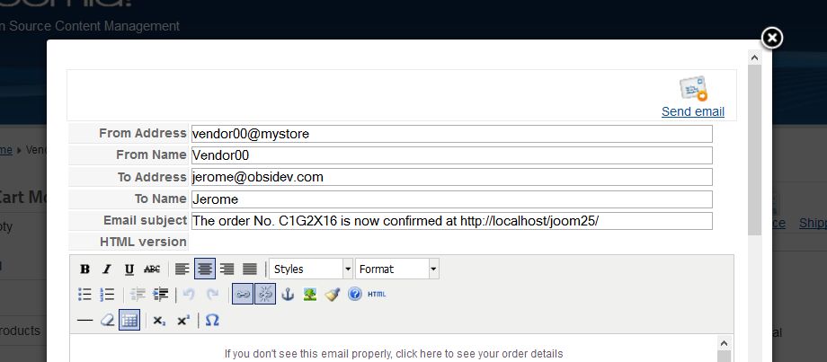

je ne suis pas très fan des fenêtres modales et je m’aperçois qu’autant Hikashop qu’Hikamarket en font un grand usage, dommage… bref j’aurai voulu que le contenu de ces fenêtres soit identique autant pour Hikashop que pour Hikamarket, en effet côté Hikamarket et plus précisément pour la partie Commandes (email, facture, bon de livraison, …) aucun style n’est appliqué au contenu de ces fenêtres, c’est du texte brut et ce n’est vraiment pas très attrayant comme présentation, tandis que du côté d’Hikashop il y a tout de même un effort de présentation qui est fait.
Honnêtement je me vois mal commencer à styler ces fenêtres, déjà qu’Hikamarket s’intègre très mal dans mon template et que j’y ai déjà perdu beaucoup de temps...
Est-ce qu’il y a moyen de reprendre les styles d’Hikashop et de les intégrer dans Hikamarket?
Merci.

Pour la modale d'invoice (utilisée pour la facture et le bon de livraison), il y a en effet un soucis avec le système d'ajax mis en place pour l'édition des commandes.
Merci d'éditer le fichier "components/com_hikamarket/controllers/order.php" et de remplacer
		$tmpl = JRequest::getVar('tmpl', '');
		if($tmpl == 'component') {
			ob_end_clean();
			parent::display();
			exit;
		return parent::display();
	public function export() {
Par
Pour ce qui est de l'email, l'affichage est lié au template qui va faire un override de certains éléments.
Je vais voir pour proposer un fichier de style pour HikaMarket permettant de bien tout re-surcharger afin de se détacher au maximum de ce que certains templates peuvent définir.

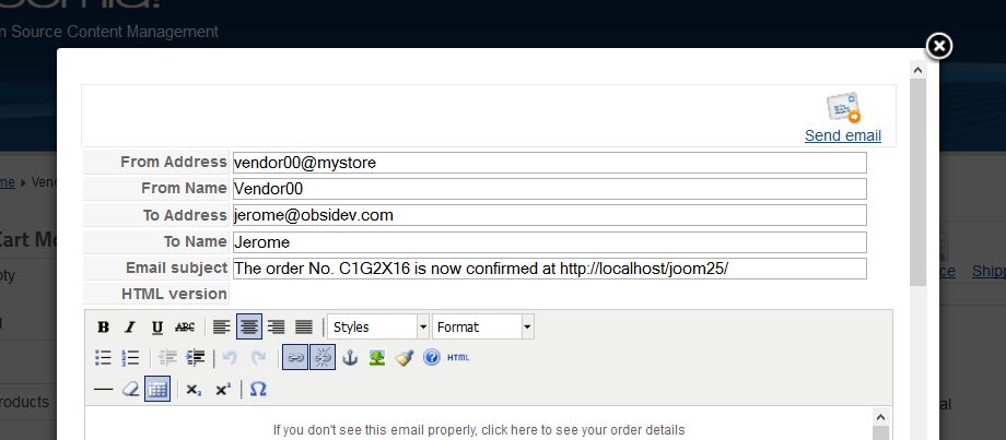

…en effet c'est mieux mais il y a encore pas mal de règles du template qui prennent le dessus, comme la font-size, le padding et margin , le border:unsure:
Fenêtre modal facture Hikamarket
Fenêtre modal facture Hikashop
…je pense que c'est une excellente idée :)
